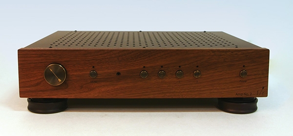

Μου ήρθε το link στο news feed του facebook. Άντε λέω, ας δω. Με κέντρισε η εμφάνιση της συσκευής, ξύλινη πρόσοψη σε σκούρο ξυλί δε βρίσκεις κάθε μέρα. Δε διάβασα βέβαια το ωντίσιονινγκ του ρηβιούερ, κοίταξα τις φωτό και πήγα στις μετρήσεις. Μπα, λέω, ή έκανα αχρωματοψία, ή έχω ξεχάσει να δγιαβάζω διαγράμματα - και σιγά τα διαγράμματα, ένα ψωρο-ορθοκανικό σύστημα δύο αξόνων. Έ, λέω, αφού έκανα αχρωματοψία, πρέπει να κόψω το κρέας για κανα δίμηνο, να το ρίξω στις μπάμιες.
Αμ δε! Μετά διάβασα τα σχόλια του Άτκινσον και ήρθα στα ίσα μου. Το γράφει ο άθρωπος, χαουέβα, δη λέβελ μισμάτς μπητουήν δε τσάννελς κονσέρντ μη, ααααχ, Κωστάκη, τί ευτυχία, αύριο θα ξαναφάς κρεατάκι κι απόψε κανένα αυγουλάκι ματάκι σε βουτυράκι για συμπλήρωμα.
Ενδιαφέρουσα εμφάνιση απ' έξω, γεροντίστικη βέβαια, λίγα βατ - αυτά πάνε πακέτο με τα γεράματα, και ψύξη στο πάτωμα, αλά Naim. Τί να τους πεις τώρα, να τους βρίσεις; Αυτά βλέπουν οι γιαπωνέζοι της Γιαμάχα και της Άκιου και κοιμούνται ήσυχοι. Ουδέν κακόν αμιγές βαθέως ύπνου. Και λιγοστή περφορασιόν στο κάλυμμα του σασί. Δηλαδή συγγνώμη τώρα, αν έβαζαν ένα μερακλήδικο ψυγείο, πόσο θα χρέωναν παραπάνω; Και έχει και κακάσχημα χοντροπόδαρα, σα σέατ 127 με 225άρια λάστιχα είναι. Είναι όμως made in USA.
Α! Έχει και μανουφάκτσιουρερ'ς κόμμεντ. Ο άλλος είναι κονσέρντ, κι αυτοί το βιολί τους, τρία πουλάκια κάθονταν, χαίρομαι για την υγεία σας και την ευτυχία σας, όπως έλεγε μονίμως ο θείος μου ο Δημήτρης, όταν τον κατέλαβε το αλτσχάιμερ.

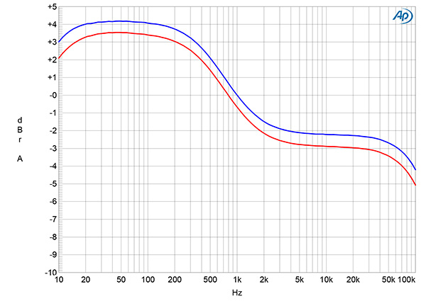

Βέβαια έχει phono stage αυτός ο θαυμάσιος ξύλινος κουβάς, το κομοδίνο τελοσπαντων, και με πολύ ωραία 🤣 Riaa:
Καράφλιασε κι ο Άτκινσον, τι'ν'τούτο ωρέ κοπέλια; Α ξεχάσουμε κι αυτά που ξέραμε..
And then there's that unflat RIAA correction, the least accurate I have measured over decades.—John Atkinson
Καφσόξυλο λέμε. 🤪
