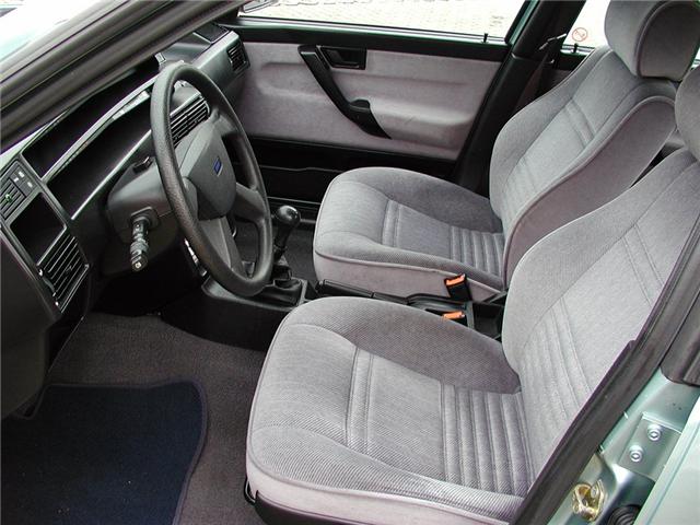

ΟΚ...Ανακάλυψα μια φωτό από το εσωτερικό του Tempra...
Χαμηλά στην πόρτα ξεχνάς τα ηχεία γιατί υπάρχει το ράφι και θα χαλάσει πολύ η αισθητική της....
Αν θα κάνεις αυτό που σου ανέφερα, θα το κάνεις λίγο πιο πάνω, εκεί που φουσκώνει λίγο η επένδυση, πάνω από το μαύρο σκληρό πλαστικό της πόρτας...

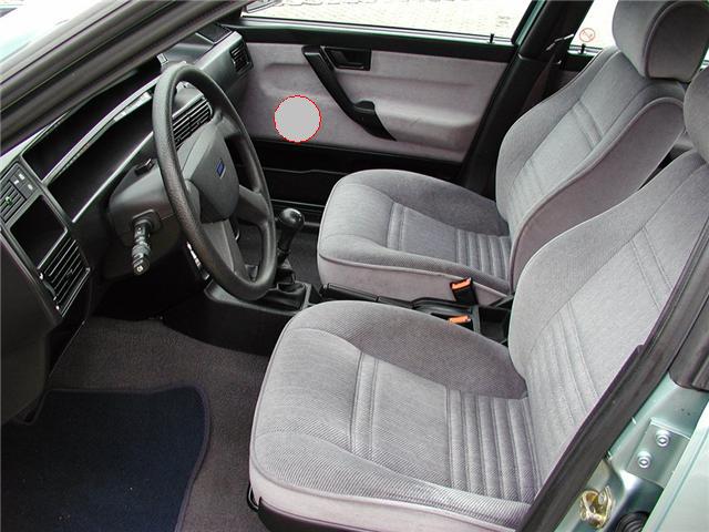

Αν δεν μπορέσεις να βρεις door panel δες στην φωτό που σου λέω να βάλεις τα ηχεία....
Καλό είναι πριν αρχίσεις το κόψε-ράψε, να ξεβιδώσεις την επένδυση της πόρτας και να δεις πίσω από εκεί τι υπάρχει (μηχανισμός ηλεκτρικού παράθυρου, λαμαρίνα κοκ) ώστε να καταλάβεις αν υπάρχει δυνατότητα τοποθέτησης εκεί ηχείου.
Αν ναι, βάζεις διαιρούμενο σετ, το woofer 16.5cm στην πόρτα και το tweeter είτε στο τρίγωνο του καθρέπτη είτε στο ταμπλό!
