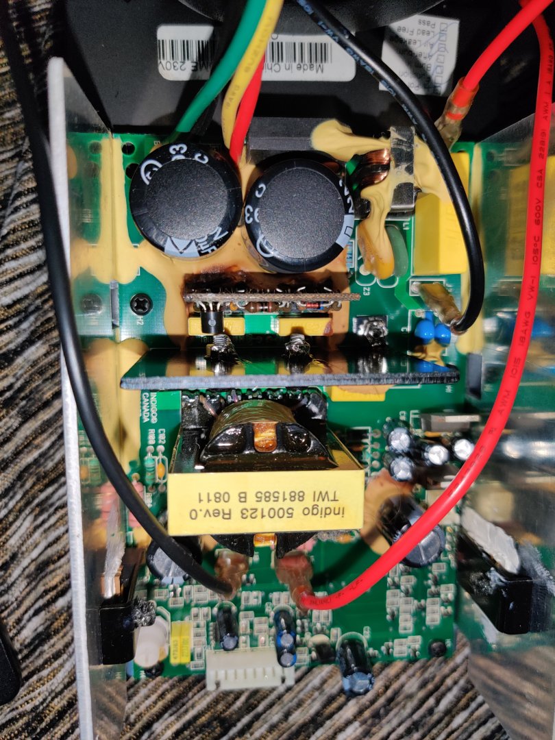

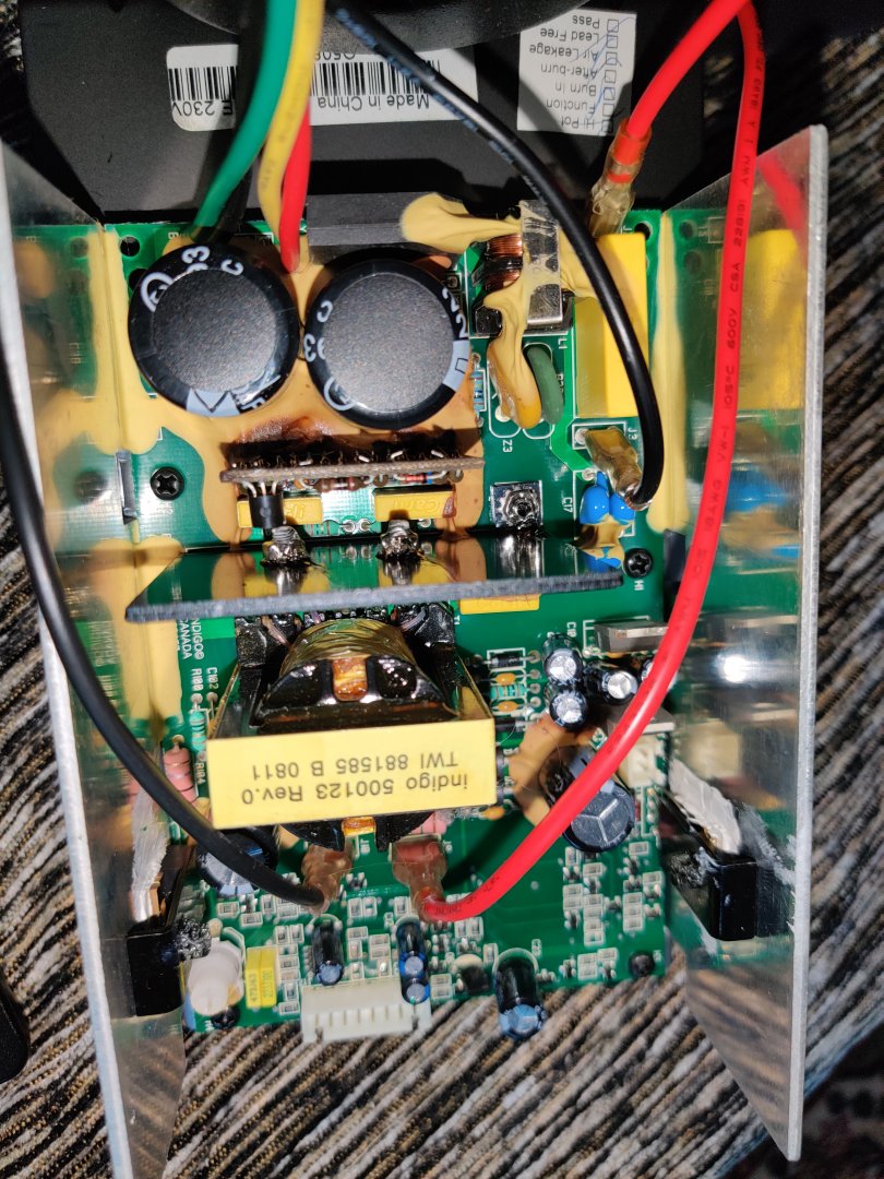

Καλησπέρα σε όλους και χρόνια πολλά,
Έχω ένα subwoofer της focal, απο τη σειρά dome 5.1. Πριν απο 1 χρόνο μου έκαψε για 1η φορά την εσωτερική ασφάλεια που έχει. Την άλλαξα και όλα ήταν οκ μέχρι πριν απο 10 ημέρες που πλέον τις καίει συνέχεια. Το άνοιξα και φαίνεται να είναι καμμενος ο ενισχυτής.
1) Υπάρχει τρόπος να σωθεί το sub ή πάμε για άλλα; Είναι εκτός εγγύησης.
2) Αλλαγή ολόκληρου του plate αξίζει; Έψαξα να βρω την πλακέτα της φώτο αλλά απέτυχα οικτρά.
3) Μπορεί να χρησιμοποιηθεί κάποιος εξωτερικός ενισχυτής;

Αν δε βρεις (συμφέροντα) τρόπο να επισκευάσεις τον ενισχυτή του σαμπ, μπορείς να βρεις με - χοντρικά - 150Ε-200Ε τελικό ενισχυτή τύπου ΡΑ και να μετατρέψεις το σαμπ σε παθητικό. Αρκεί βέβαια να του προσαρμόσεις ακροδέκτες προς το μεγάφωνο (και να βρεις και τα σπεκς του μεγαφώνου, δηλαδή ισχύ και αντίσταση).
