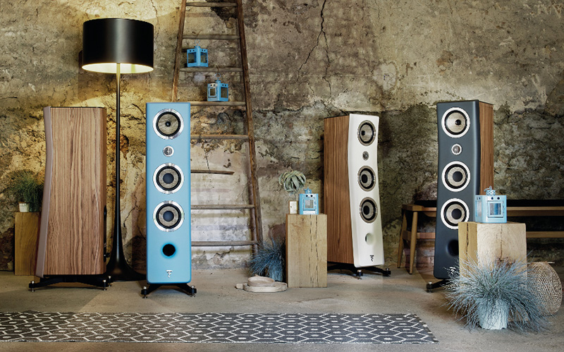

Δεν είναι οριακά τα 2Χ80W 8Ω του Naim; Η Focal συστήνει από 40-300W....που μάλλον σημαίνει ότι τα θες τα >200W 8Ω για να έχεις πιο σωστή οδήγηση...άσε που αυτός ο Naim δεν δείχνει Watt στα 4Ω ή στα 2Ω! Κακό δεν είναι αυτό για Hi-End συσκευή;

Θέλανε να παρουσιάσουν αυτά τα όμορφα ηχεία.
Τόσο δύσκολο ήταν να τα οδηγήσουν με κανένα έστω 200αρι τελικό στα 8 ohm?
Όποτε και αν τα φέρουν στην Ελλάδα θα ήθελα να τα ακούσω.
