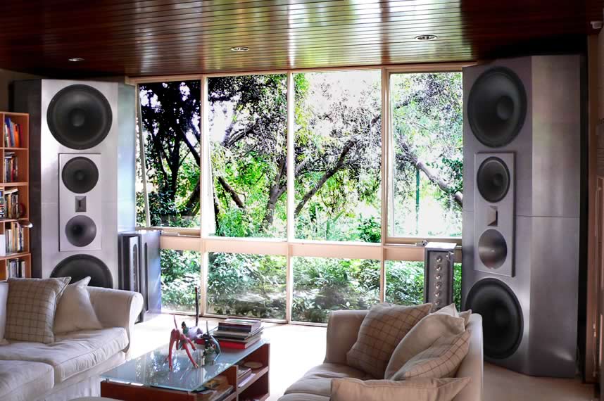

Δεν ξέρω πόσο θα κόστιζαν τα μεταφορικά για αυτά τα θηρία από Αυστραλία πάντως και εμένα με έχει εντυπωσιάσει η κατασκευή.
Προσοχή...

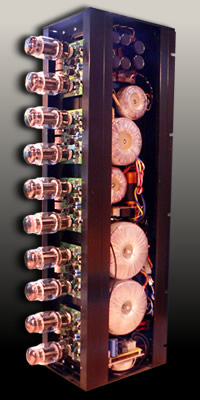

Τα "κουτάκια" δίπλα από τα ηχεία περιέχει τους ενισχυτές και τα ενεργά crossover . Κάθε τέτοιο κουτάκι κρύβει 5 ενισχυτές, έναν για κάθε μεγάφωνο!!!
  • The Audiophile Opal has valve amplifiers in independent cabinets
    alongside each speaker cabinet. Each side has 5 five 100 Watt valve
    ultra-linear amplifiers using KT88s
  • Each speaker is powered by its own independent amplifier
  • An electronic crossover divides the frequency spectrum into 4 sections
  • The electronic crossover is in each valve amplifier cabinet for the Audiophile Opal
  • The electronic crossover is in the solid state amp pack of the professional Opal
  • 4 Way active Linkwitz Riley 4th order time aligned
  • The electronic crossover controls are easily accessible for calibration
  • Re-calibration for the acoustic environment is for the enjoyment of performance
  • This re-calibration is personal, and simple to perform, and most of all, enjoyable
