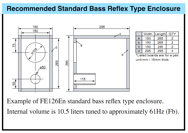

Καλησπερα σε όλα τα μέλη.Επειδή δεν έχω καμία επαφή με την fostex,( γενικά τα σχέδια της στο site για τα diy ηχεία της μου φαίνται περίεργα) μηπως μπορεί κάποιος να μου ανεαφέρει ένα συμπαθητικό και εύκολο ηχείο της να το κατασκευάσω;Είναι κυρίως μονόδρομα;Ευχαριστω

Τι χώρο προορίζεις να καλύψει το ηχείο?
[DOUBLEPOST=1510956963][/DOUBLEPOST]Για να καλύψεις ενα μικρό δωμάτιο, ενα ηχειο βάσης απλό στην κατασκευή ειναι το παρακάτω σχέδιο για το FE126En, ενα μεγάφωνο διαμέτρου 12cm. Τα Fostex ειναι κατα βαση μεγάφωνα πληρους φάσματος αλλά έχουν συνδιαστεί πάμπολλες φορές σε διδρομες και όχι μόνο σχεδιάσεις , ακόμα και από γνωστούς κατασκευαστές.
