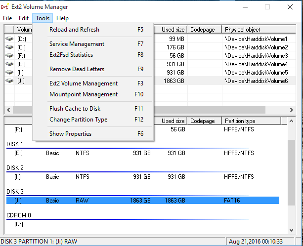

Δεν καταλαβαίνω σε τι σου χρειάζεται ο raid controller. Το πρόβλημα με τους δίσκους που έχουν φορμαριστεί σε Nas (δλδ. σε Linux) είναι ότι το σύστημα των αρχείων τους δεν αναγνωρίζεται από τα Windows.
Δοκίμασε να τον συνδέσεις και να τον διαβάσεις με αυτό: http://www.ext2fsd.com - Είναι Windows driver για EXT2/3/4 file systems και γράψε πάλι εδώ αν τα κατάφερες.

Αν είχες φτιάξει συστοιχία raid 0 (δεν ήταν σαφές στο αρχικό ποστ, νόμιζα ότι είχες κάνει raid 1, με mirroring), τότε όντως δεν είναι απλό. Παρόλα αυτά, δοκίμασέ το, δεν έχεις κάτι να χάσεις.

Έκανα μερικες προσπάθειες αλλα δεν καταφερα τίποτα. Το ext2fsd το κατέβασα και το πρόγραμμα μου βγαζει κάτι επιλογές που δεν ειναι για να μπορώ να διαβάσω τα αρχεία μου.Στα windows ο ένας δίσκος φαίνεται και στον υπολογιστή μου και στην διαχειριση αλλα ζηταει format.Ο άλλος δίσκος εχει 5 partition και φαίνεται μόνο στην διαχειριση, οχι σαν drive στον υπολογιστή μου. Δοκίμασα με cd το ubuntu αλλα εδώ ούτε σε αντάπτορα ούτε και απευθείας στην μητρική δεν βλέπει κανέναν δισκο. Άρα τι κάνουμε??? :o
