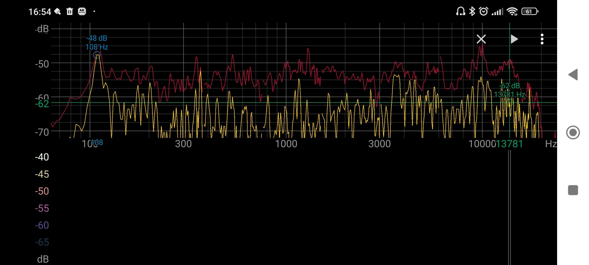

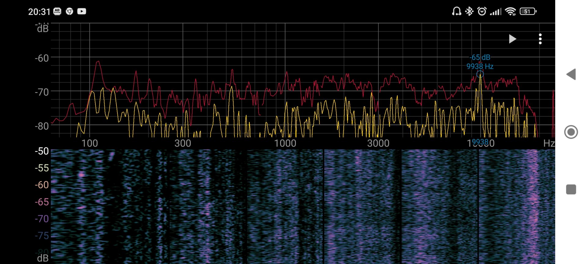

Στέλνω άλλη μία μέτρηση που έκανε με μεγαλύτερη ένταση γιατί δεν θεωρώ ότι είναι ένα κακό αποτέλεσμα για full range διαφωνείτε;
