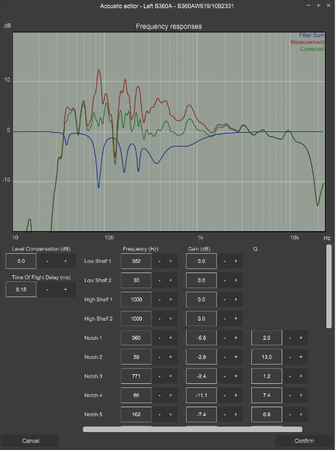

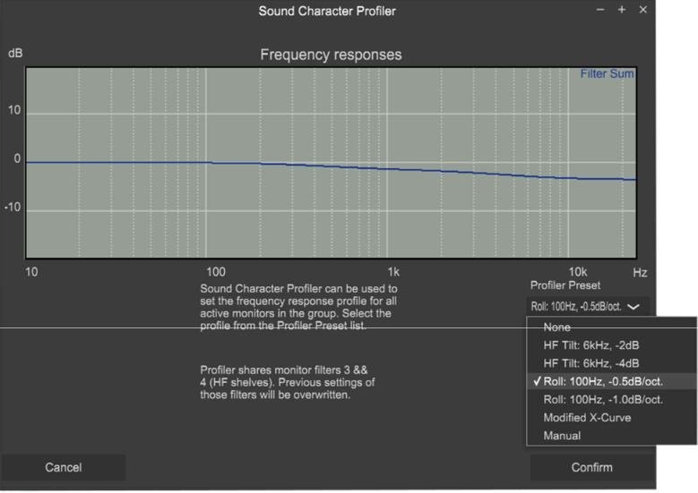

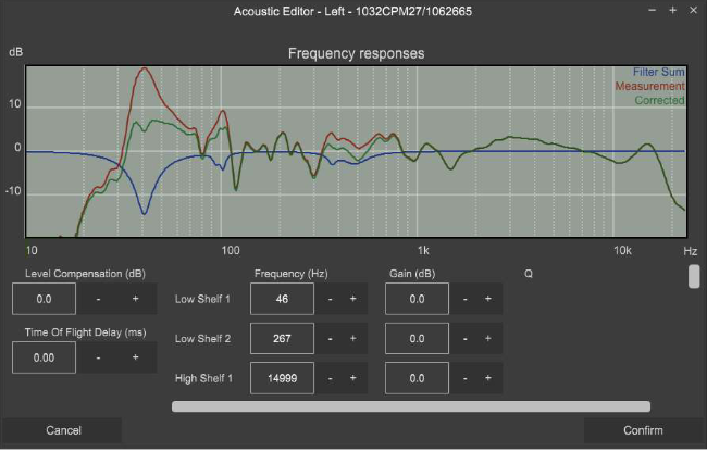

Ε, το GLM καλέ, υποθέτοντας οτι είμαστε full Genelec και περνάς δορυφόρους από sub. Κροσάρεις όπου θέλεις, ισοσταθμίζεις, φκιάνεις κι ένα target curve (ή πετάς ένα έτοιμο αν είσαι τεμπέλης ή άσχετος όπως εγώ :tongue:) και τέλος.
Πχ
AutoCal measurement :
Χειροποίητη βελτίωση για μερακλήδες:
Target curves:
Έτοιμος!

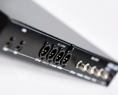

Να'το:
Νομίζω βγαίνει 2,5 χιλιάρικα.
Αλλά δεν είναι σίγουρο, ρώτα τους.
Νομίζω πως πάνω σ'αυτό συνδέεις κατευθείαν με aes EBU τα ηχεία και σαμπ, τα οποία σεταρεις μέσα από το glm, τα ισοσταθμιζεις από glm, και volume το.ασυρματο.
Τι άλλο θες; Δίνεις hdmi και παίζει.

Να'το:
Δηλαδή θες 2 τέτοια για >8 κανάλια. Τις πηγές που τις συνδέεις όμως; Μόνο μία HDMI in;
51.394
125.550
Δεν είδες καλά.
Ένα τέτοιο βγάζει 16 κανάλια και υποστηρίζει Dolby Atmos decoding.
Αν έχεις πολλές πηγές, βάζεις ένα hdmi switch.
Συνδέεις το αρβους με HDMI με ένα λάπτοπ και βάζεις τις πηγές στο λάπτοπ..
Το HDMI output παει στον προβολέα.
Λύσεις υπάρχουν.

OK, αυτοί άλλο έχουν στη φωτό, καλά είδα εγώ :biggrin:. Πετυχημένο marketing, δείχνουν το παλιό μοντέλο :O_o:
