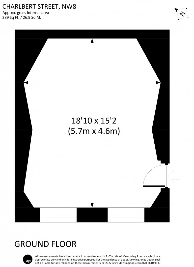

Το πιο ενδιαφέρον δεν είναι τα ηχεία που έβαλαν στο παραπάνω στούντιο, θα μπορούσαν και καλύτερα. 😜
Το πιο ενδιαφέρον είναι αυτό:
Στο μπροστά "πεντάγωνο" είναι το σεταπ, προσέξτε που είναι τοποθετημένα τα ηχεία.
Δείτε το καθαρό εμβαδό του χώρου.
Ξαναδείτε τι σεταπ έβαλε σε 26,9τμ.
Απόσταση ακρόασης ~2μ.
Κι όποιος κατάλαβε κατάλαβε. 😜
ΥΓ. Οι γυψοσανιδες έχουν υπολογισμένο και cross firing. Όταν τα λέω γω.. 😂😜🤣

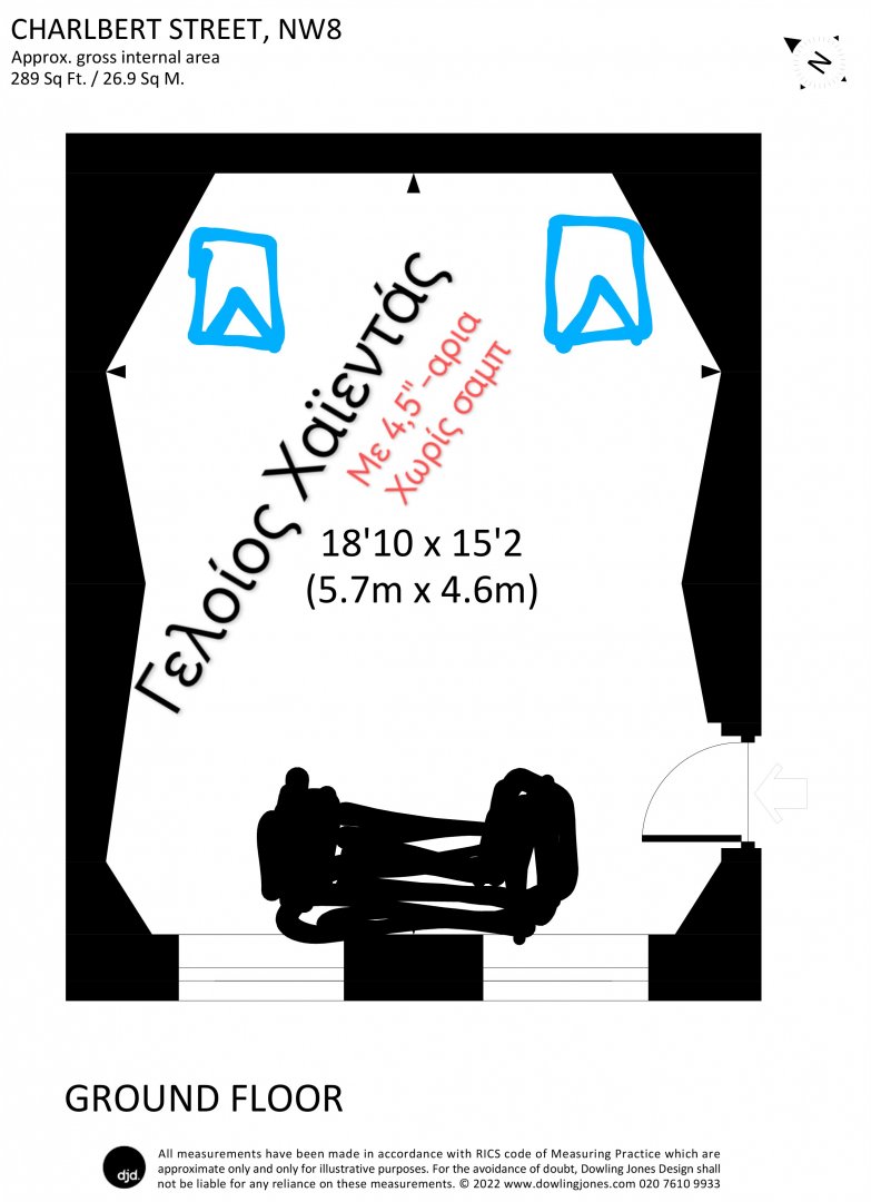

Πάμε άλλη μια με εικονίτσες
Τυπικά τα ηχεία εκεί πέρα τέρμα και η θέση ακρόασης πίσω. Γελοιότητες.
Είτε πρόκειται για 4.5-αρια, είτε για τα μεγάλα Γουίλσον ή ότι άλλα τέρατα θέλετε. Όλα γελοιότητες.

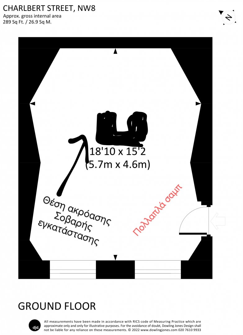

Πάμε άλλη μια
Έλα και σε θρι ντι
Στο ανωτέρω σεταπ, έχει πολύ αυξημένες αποστάσεις ακρόασης στα 2 πίσω σαραουντ. Σχεδόν στα 3 μέτρα τα έχει. 😂🤣😜
Ακριβώς το αντίθετο από ότι κάνει ο κάθε Χαϊεντάς.
Προφανώς, αυτό που κάνουν αυτοί, είναι πιο σωστό. Εγώ θα έβαζα και τα πίσω σε μικρότερη (ίδια με τα άλλα) απόσταση ακρόασης, αλλά δε κρίνω, αυτοί ξέρουν καλύτερα από μένα και έχει σοβαρή λογική αυτό που έκαναν.
Να βλέπουμε, να μαθαίνουμε.
