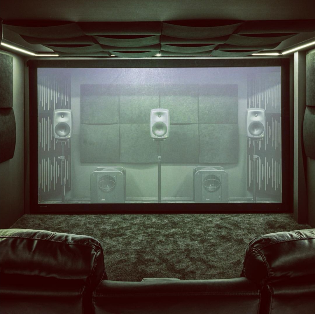

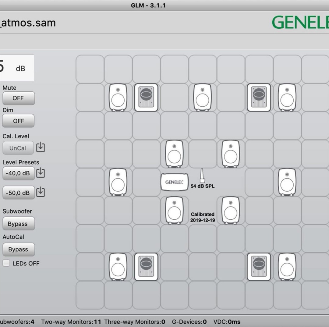

8340 and 7370 Immersive System
For medium sized spaces, this 7.1.4 solution delivers a stunning immersive experience. The system uses GLM software to analyse your room before intelligently tuning itself for optimum performance. Easy.
Products in this solution:
11 × 8340A SAM™ Studio Monitor
1 × 7370A SAM™ Studio Subwoofer
1.380
1.656
Και γω για να ρίξω ...λάδι στη φωτιά θα πω:
Η Genelec δηλαδή δεν ξέρει και προτείνει ένα μόνο sub;; :p
Αν αθροίσεις τις τιμές για 11 δορυφόρους και 2-4-6 σαμπ θα καταλάβεις γιατί είναι τόσο "συγκρατημένοι" :) Πάντως και αυτοί αναφέρουν σωστά πως να στηθούν τα παραπάνω του ενός και το λογισμικό τους το καταφέρνει.

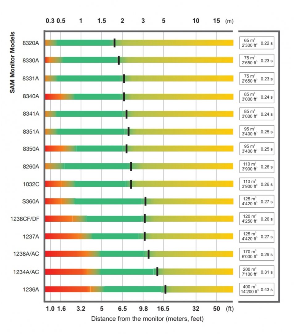

Τα Genelec τα έχω ζήσει για χρόνια.
Έχουν τρελό μπάσο, ακόμα και τα μικρά, για το μέγεθος του πάντα. Δεν πιστεύεις ότι δεν υπάρχει κάπου ένα μικρό σαμπάκι.
Στο παρόν setup έχει προτείνει 11 ηχεία με 6.5" και 150watt στον κώνο. Το τουΐτερ έχει άλλα τόσα. Αν ψάξεις μέσα στα Links θα βρεις αυτό.
Σου λέει ότι στο προτείνει για maximum απόσταση ακρόασης τα 2.10 m, όταν το δωμάτιο είναι 85m3 με RT60 0,24. Οπότε θεωρεί το φροντισμένο χώρο ως δεδομένο στοιχείο.
Το 7370 είναι 12" με 113db SPL.
Χωρίς βέβαια να έχω τις γνώσεις των άλλων μελών εδώ, θεωρώ ότι κάτι ξέρει η Genelec για τα εργαλεία της που μας διαφεύγει.
Να θυμίσω ότι Studios με Genelec εξοπλισμό και ένα Sub παίρνουν σφραγίδα Dolby, ακόμα και immersive.

Σε επαγγελματίες αναφέρεται η εταιρία με μικρά σχετικά στούντιος. Δηλ. περιορισμένου μπάντζετ. Τέτοια στούντιος έχουν συνήθως ένα σαμπ. Η μόδα των πολλών σαμπς, που δεν είναι μόδα αλλά ουσία, δεν έχει περάσει ακόμη στα στούντιος. Σιγά-σιγά, βλέπε blackbird studio C ή τα στούντιος της northward acoustics. (που μόνο περιορισμένου μπάντζετ δεν είναι)
Στα μικρά στούντιος, ένα σαμπ συνήθως είναι μια χαρά γιατί:
1. Ο χώρος έχει δεχτεί τη φροντίδα και το προδερμ του.
2. Ο μηχανικός ακούει κοντά στα ηχεία, συνήθως αγγαλιά με το σαμπ. Βλέπε athens mastering.

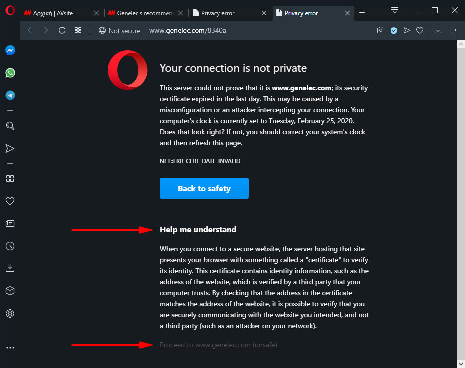

Δεν ξέρω τι γίνεται, τα λινκς με οδηγούν σε...
"Δεν βρίσκεστε σε ιδιωτική σύνδεση
Αυτός ο διακομιστής δεν μπορούσε να αποδείξει ότι είναι www.genelec.com. Το πιστοποιητικό ασφαλείας του έληξε την τελευταία ημέρα. Αυτό μπορεί να οφείλεται σε εσφαλμένη διαμόρφωση ή σε κάποιον εισβολέα που παρεμβαίνει στη σύνδεσή σας. Το ρολόι του υπολογιστή σας έχει ρυθμιστεί για τις Τρίτη, 25 Φεβρουαρίου 2020. Σας φαίνεται σωστό; Εάν όχι, θα πρέπει να διορθώσετε το ρολόι του συστήματός σας και έπειτα να ανανεώσετε αυτήν τη σελίδα."
Τόσο με το κρομ όσο και με το όπερα!!!

Πώς γίνεται το 11.1, αφού το σαμπ έχει 8 εξόδους?
Τι σήμα παίρνει, από το πισί (ή στρίμερ ή πλέυερ) ή από ντακ? Τις 8 εισόδους τι τις χρειάζεται, αν ήταν να τροφοδοτήσουμε το σύστημα με 8 κανάλια, το δικό του μάνατζμεντ δεν είναι περιττό?
Υπάρχει κάποιο πρόβλημα στο πιστοποιητικό ασφαλείας του site. Έως ότου αποκατασταθεί...

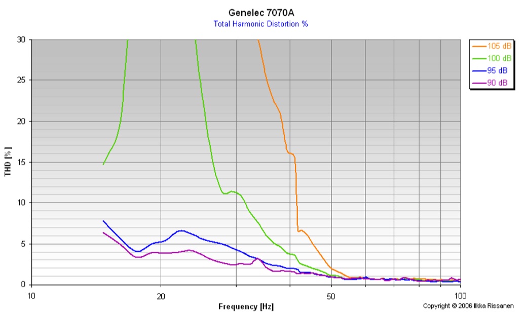

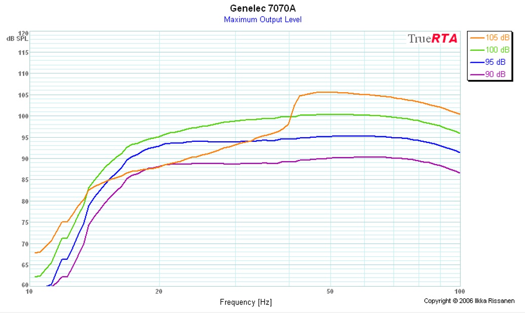

πολλα λ7 για 12ιντσο και αποτελεσμα !!!!!!!
....μηπως πρεπει να το εχεις αγκαλια ;
με ενα db διαφορα απο το προηγουμενο λετε να κανει διαφορα ;
