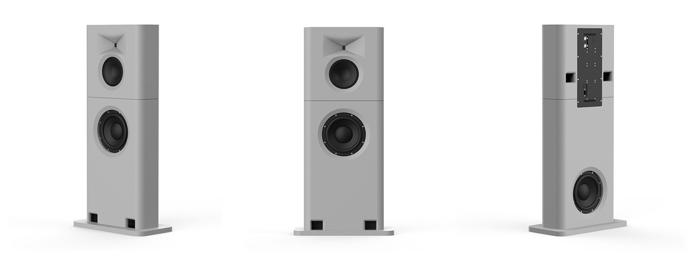

Ενδιαφέρον φαίνεται.
Ενεργό, με dsp και τα ηλεκτρονικά σε ξεχωριστό κουτί.
Τρία 6,5άρια, καρδιοειδές μπάσο, waveguide, τοποθέτηση κοντά σε τοίχο.
6000€ το ζεύγος.
Φτιάχνουν και ενα μεγαλύτερο, και άλλο ένα για home cinema.

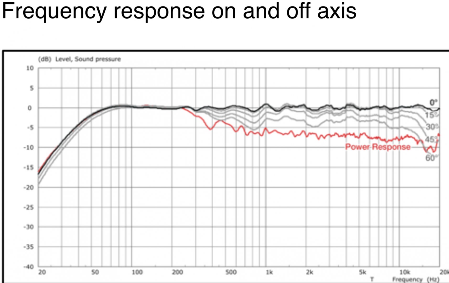

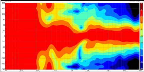

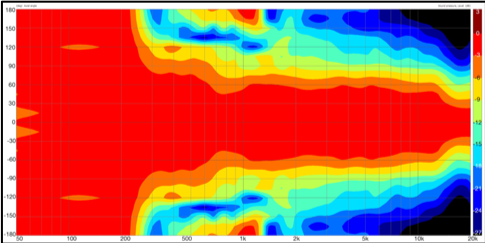

E, τώρα καρδιο...>180Hz λέει, >200Hz βλέπω στα διαγράμματα.
Την ίδια δουλειά κάνουν και 5 εκ απορρόφηση πίσω από το ηχείο σε αυτές τις συχνότητες.
Pass.
42.406
85.350
Directivity
horizontal (-6 dB, >1 kHz) 140°
vertical (-6 dB, >1 kHz) 100° (asym. +60°/-40°)

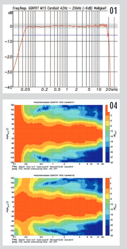

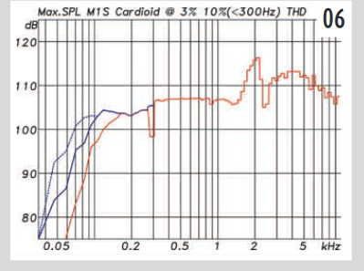

κατεβασα το νεο τευχος του sound&recording που εχει αφιερωμα στο ιμερσιβ οντιο
αλλα ξεκινησα το διαβασμα με το τεστ για το συγκεκριμενο ηχειο.
οσον αφορα την εκδοση Μ1s που δοκιμαζουν ( η μονη διαφορα πρεπει να ειναι στην ενισχυση σε σχεση με το Μ1) αναφερουν οτι το ηχειο μπορει να λειτουργησει τοσο ως sub-cardioid οπου και τα 3 μεγαφωνα δημιουργουν την λεγομενη sub-cardioid συμπεριφορα κατω απο τα 150Hz οσο και ως low-cardioid οπου τα 2 μεγαφωνα που βρισκονται πισω δουλευουν μεχρι 200Hz και υποστηριζουν το μπροστα μεγαφωνο κοντρολαροντας/περιοριζοντας την συμπεριφορα του ηχειου σχετικα με την διασπορα /εκπομπη του απο τα 150Hz και ανω, την οποια και ονομαζουν ως low-cardioid συμπεριφορα.
αποτελεσμα των 2 διαφορετικων λειτουργιων ειναι αυξομειωσεις της σταθμης στην περιοχη των χαμηλων αναλογως την διαταξη.
σε sub-cardioid διαταξη επερχεται πτωση 6ντιμπι στα 42Hz ενω σε low-cardioid διαταξη στα 36Hz.
τα σπεκτρο ειναι διαφοροποιημενα ενω και το δυναμικο ευρος μεταβαλλεται ανολογως την διαταξη.
εδω με λεπτη μπλε διακεκομμενη το ευρος σε διαταξη low-cardioid για 10% THD

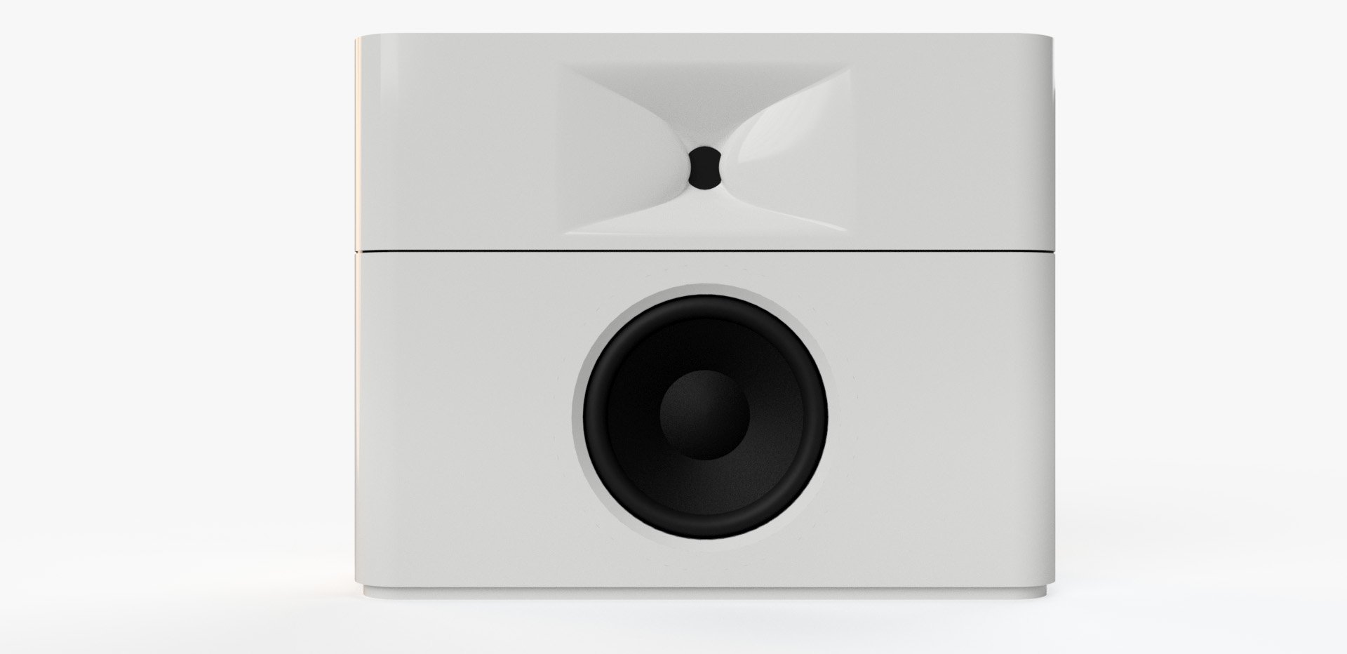

βγαινει και το πιο μεγαλο μοντελο στην ιδια παλι λογικη, ενδιαφερον θα εχει η τιμη του.
το νεο μοντελο θα εχει 12'' πισω και μπροστα ενα δεκαιντσο σαμπμιντγουφερ.

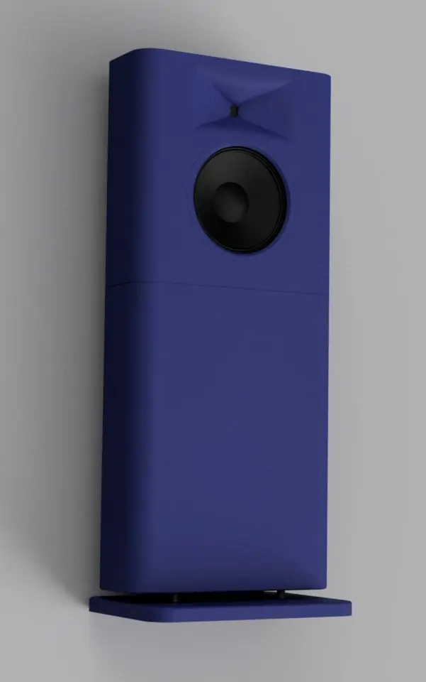

Το νέο μοντελάκι της GGNTKT Μ3
60.657
147.480
Εντάξει, ακριβούτσικο, αλλά τα έχει όλα, και στάθμες, και όνειρο σπινοράματος, και καρδιοειδες και έχει και μικρό βάθος, οπότε είναι εύκολο στην τοποθέτηση, δε πιάνει χώρο.
32.440
93.528
Και έχει και τα μικρότερα με ίδιο spin για surrounds/οροφής.
Οπότε τρία μεγάλα μπροστά (κεντρικό πίσω από ηχοπερατή) και μπόλικα γύρω γύρω και γίνεται πολύ δυνατό σύστημα.
