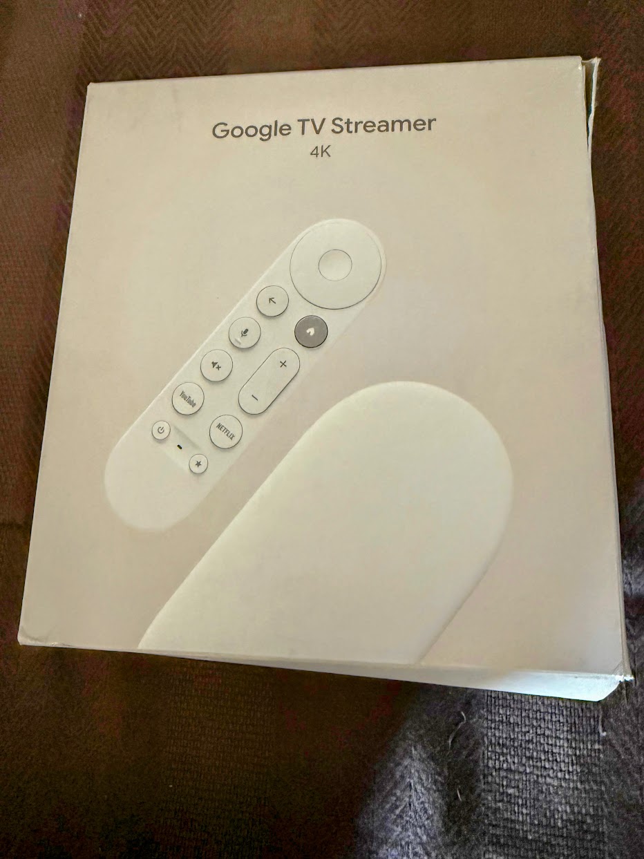

Για όποιον ενδιαφέρεται, το Amazon.de έχει διαθεσιμότητα σε προσφορά από 103,16 € (ανάλογα με το χρώμα) χωρίς ταχυδρομικά έξοδα. Ήδη παράγγειλα ένα.
Link
2.976
4.409
ΠΡΟΣΟΧΉ είναι μεταχειρισμενα και έχουν μεταφορικά 8€
Τουλάχιστον αυτά που έχει τώρα!
Χτες βράδυ που το κοίταγα κι εγώ είχε κανονικά καινούρια όπως το Ποσταρε από πάνω ο @xfader
