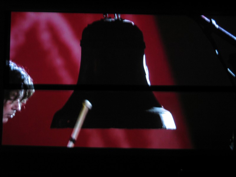

Ο Ανδρεας με αξιοθαυμαστη ακριβεια τοποθετει (βυσματωνει) τα καλωδια στην μεγαλη
αγαπη του :mrgreen: τον Hitachi .
spylab
15.183
38.597
Hitachi + GrayWolf = love
Προβολεας στο πλαι :shock: παντα πανω η GW
Πανω GW κατω το γνωστο :| πανι
Πρεπει να βαλετε τις εικονες σε ενα imageviewer σε μαυρο backround
για να δειτε το κερδος (αισθητο?) στο μαυρο !!

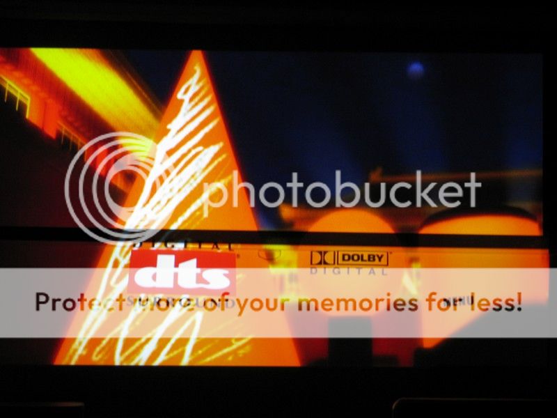

Οptoma 72
Παροτι η GreyWolf ειναι optoma δεν νομιζω να υπαρχει ιδιαιτερος λογος χρησης της με DLP...........

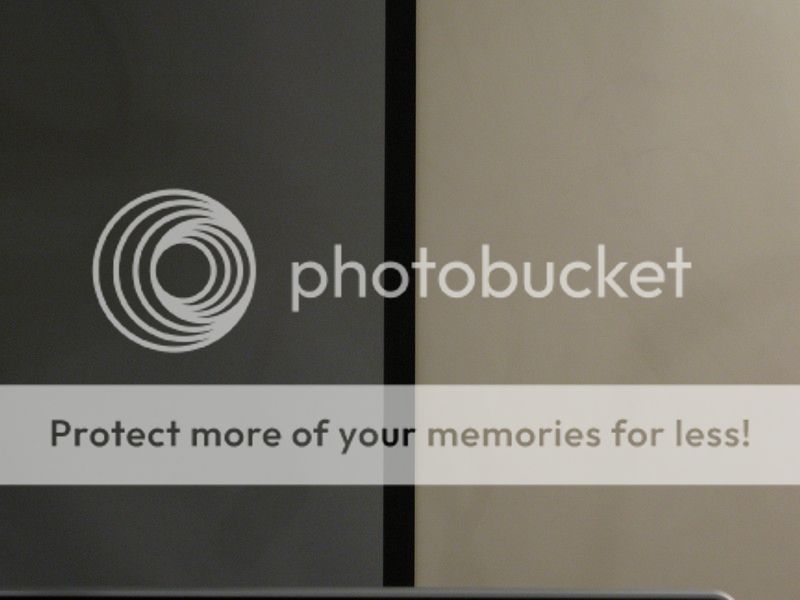

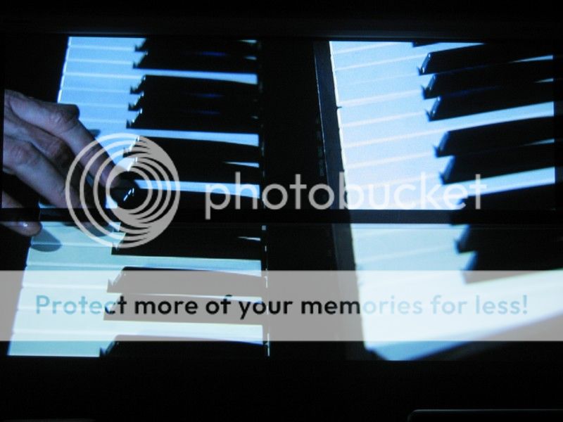

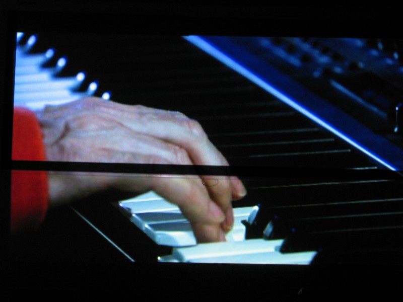

Απο μπρος
Απο το πλαι
Απο το πλαι (50 μοιρες +/-) η GrayWolf γινεται πραγματικα GRAY :!:
Ομως ειναι αρκετα πλαγια σε σχεση με την νορμαλ θεση θεασης
