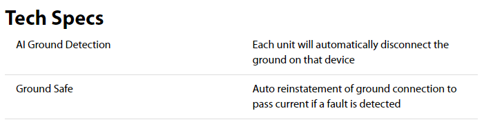

Πχ το ifi Idefender+ είναι η πιο "οικονομική" από τις λύσεις που βρίσκω (65 ευρώ)
Να πάρεις όμως δυο ifi GND Defender (ένα για κάθε μόνιτορ) με κόστος 109 ευρώ το ένα δεν είναι και πολύ λογικό όταν η τιμή του καθενός πλησιάζει την τιμή του ενός ηχείου... Αν εχεις πανάκριβα ηχεία μπορεί να έχει νόημα

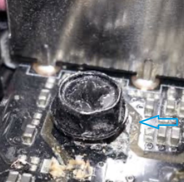

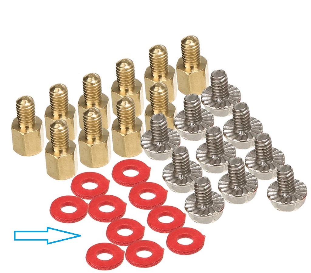

Για δες αν υπάρχουν τα μονωτικά ανάμεσα στο κεφάλι της βίδας και στο mobo, αυτής που το κρατάει στα standoffs.
Αν δεν, δοκίμασε να τα βάλεις μήπως και....
Κάποτε έβαζαν πλαστικά standoffs.
Εννοείς τις βίδες που στερεώνουν το motherboard στο κουτί; Δεν έχει μονωτικά απ' ότι βλέπω..
Ναι αυτές.
Αν έχεις τα μονωτικά, ξεβίδωσε μια, βάλε το και ξαναβίδωσέ την.
Το ίδιο και για τις υπόλοιπες.
Σε κάποιο Η/Υ είχα τον ήχο του επεξεργαστή (ή του κρυστάλλου) και λύθηκε έτσι όσο κουφό και ν' ακούγεται.

δυστυχώς δεν βρήκα μονωτικά -δεν νομίζω να είχε στη συσκευασία του κουτιού ή της motherboard
Αλλά δοκιμαστικά, ξάπλωσα το κουτί και έβγαλα εντελώς τις βιδες που λογικά πρεπει να εχει το ίδιο αποτέλεσμα
Αλλά δυστυχώς δεν έφτιαξε κάτι :(

βγαζοντας μονο τις βιδες δεν κανεις τιποτα εκει που μπαινει η βιδα εχει δακτυλιο γειωσης με το κουτι (μπορει οχι ολες οι βιδες) για οταν μπει η βιδα να ακουμπαει σωστα.θα πρεπει να βαλεις και κοματια μονωτικης ταινιας (αν δεν το δοκιμασες ηδη)να σιγουρευτεις οτι δεν ακουμπαει η πλακετα πουθενα στο κουτι.

Τις συσκευές που μπαίνουν στη γραμμή του ηχητικού σήματος δεν τις συμπαθώ. Στη γραμμή του ρεύματος ναι (είτε στην πρίζα είτε στη USB). Έξω βλέπω ότι προτείνεται πολύ αυτό: https://www.ebay.com/itm/313716851607 ενώ εδώ το αντίστοιχο μάλλον είναι το ifi GND Defender.

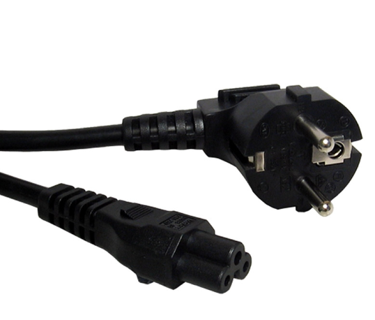

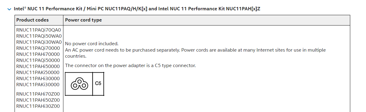

Σκέφτομαι να πάρω ένα NUC που θα του δίνω ρεύμα από διπολικό τροφοδοτικό
Δεν νομίζω ότι χρειάζεται, καθώς το πιο πιθανό είναι να έχει ήδη ένα τέτοιο τροφοδοτικό το Nuc. Τόσο το 5ης γενιάς, όσο και το 7ης, ήρθαν με τέτοιο τροφοδοτικό.
@kanakiani κάνε λίγο το κόπο και δείξε μας ( αν το έχεις εύκαιρο βέβαια ) το τροφοδοτικό με το οποίο ήρθε το δικό σου Nucάκι.
