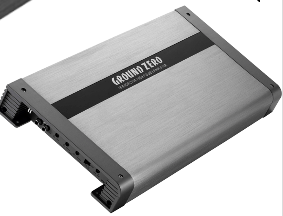

Είμαι ανάμεσα στην αγορά των δύο αυτών ενισχυτών για να οδηγήσουν 6 ηχεία στην εταζερα 500 watt rms kai 2 ηχεία μπροστά με 2 Twitter γύρω στα 200 watt. Η διαφορά τους στην τιμή είναι στα 90 ευρώ. Είναι και οι 2 ΑΒ class. Το θέμα είναι ποίος πιστεύετε θα έχει καλύτερη ποιότητα σε ήχο και σαν ενισχυτής αν εξαιρέσουμε τη διαφορά χρημάτων? Το θέμα μας είναι η ποιότητα και όχι η ένταση αφού και με τους 2 θα παίζουν δυνατά.
Ground Zero GZRA 4230X
1100 Watts
4-channel amplifier with class A/B circuit, integrated activ crossover and efficient, anodized heatsink
4-channel high power amplifier
Class AB technology
Variable active crossover and bass boost, phase shift
Stabilized dual power supply
Covered terminals
Solid heatsink with Ground Zero lettering

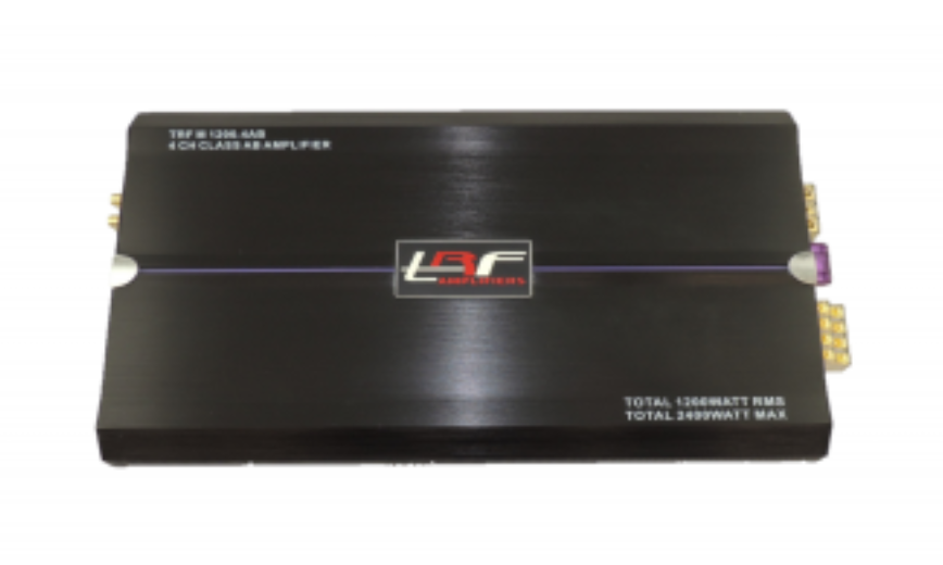

TRF M 1200.4AB CAR AMPLIFIERS
1200Watt RMS
POWER RMS 4ohm 150W X4
POWER RMS 2ohm 300W X4
POWER RMS(bridged)4ohm 600W X2
2400Watt MAX
POWER MAX 4ohm 30W X4
POWER MAX 2ohm 600W X4
POWER MAX(bridged)4ohm 2400W X2

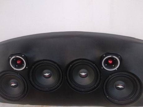

4 * 8inch cadence και 2 κόρνες mtx RTX4BT. Τα πήρα έτοιμα φτιαγμένα μεταχειρισμένα σε εξαιρετική κατάσταση αλλιώς δεν θα το έκανα μόνος μου όλο αυτό.
Ground Zero.
Επίσης, πέτα την εταζέρα όπως είναι και πάρε ένα καλό subwoofer.
Έχω ένα 12ρι magna με τον ενισχυτή του. Θα μπει και αυτό.

Δεν νομίζω να είναι 4.
Το κάθε ένα είναι τέσσερα.
Ένα ζευγάρι μιντ και μια κόρνα ανά πλευρά δεν μου βγαίνουν τα μαθηματικά.

δεν γίνετε να πετάξεις όλα αυτά τα ηχεία και κόρνες πάνω σε έναν ενισχυτή θα ζεσταίνετε αρκετά +παίζει να κάψεις τπτ αν δόσεις έντασή
τις κόρνες μπορείς να παίξεις από την πηγή όπως τα μπροστινά ηχεία (για τι μεγάφωνα μιλάμε εδώ?) και τα 4 μεγάφωνα τις εταζέρα από ενισχυτή ένα ανά κανάλι
20
Τα έχω βάλει με έναν τετρακαναλο στα 230watt και παίζουν τα μπροστά από τα δύο κανάλια και τα άλλα πίσω από τα άλλα 2 κανάλια. Και ένα γουφερ με τον ενισχυτή του ξεχωριστά. Πολύ καλά παίζουν ακούραστα δεν το περίμενα. Cadence είναι τα μεγάφωνα 100w.

για τα μπροστινά μεγάφωνα ρώτησα και αυτά είναι τα ίδια με τα cadence στην εταζέρα;
1.294
445
Μαστορα, τα 8 ιντσα ειναι 4ωμ;
Αρα δυο παραληλα ανα καναλι + την κορνα παραλληλα με το κροσοβερ της, και στα αλλα 2 καναλια τα μπροστινα σου... σωστα;
εγω θα πηγαινα στην φθηνοτερη λυση μεταξυ των δυο ενυσχητων απλα και μονο επειδη με αυτο το σεταπ δε προκειτε να εκμεταλευτεις τιποτα ποιοτικο που μπορει ισως να σου δωσει εναν καλος ενυσχητης..
Εχε κατα νου , οπως σου ειπαν τα παιδια, σαμπ και εταζιερα= Σαλατα...
