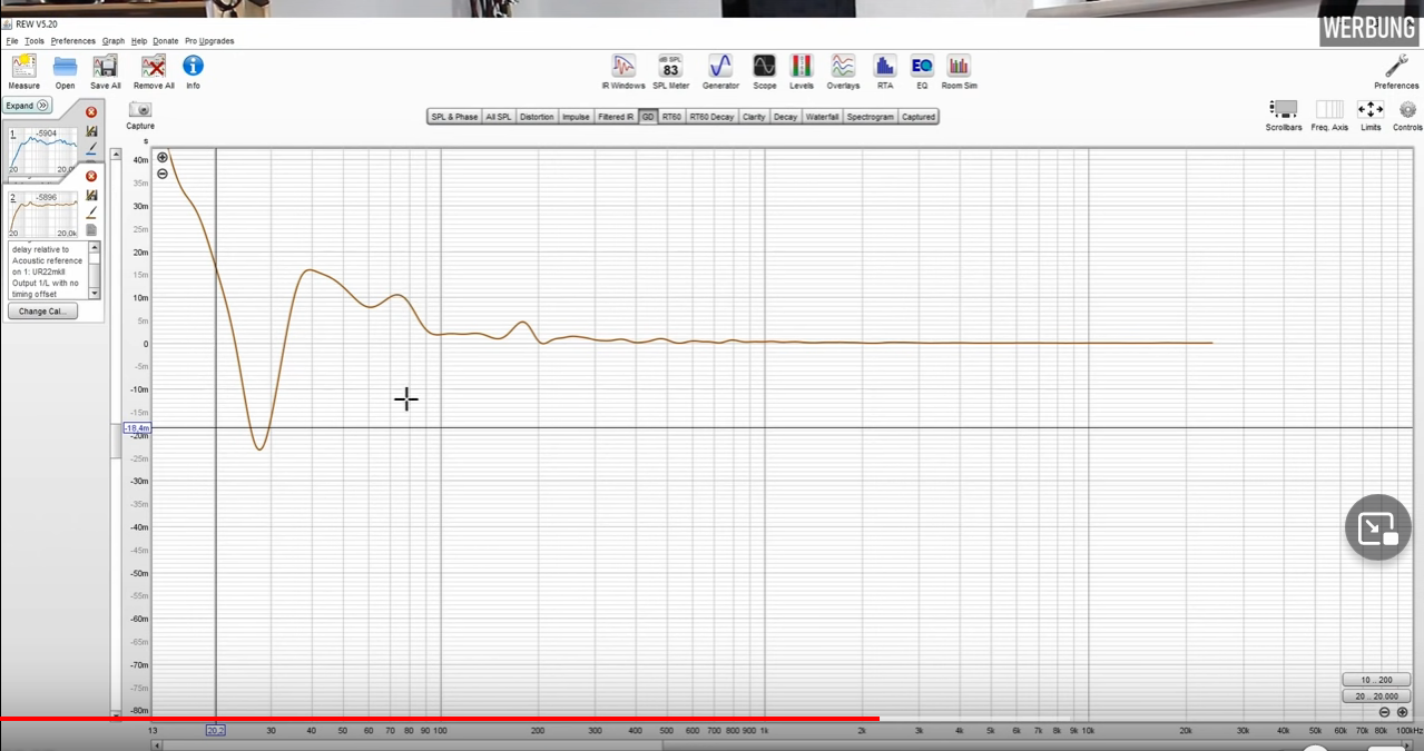

Ετσι λοιπον στο πρωτο μας ηχειο πληρους φασματος που δεν εχει κατι περιπλοκο κατασκευαστικα βλεπουμε οτι η καμπυλη βρισκεται κοντα στο μηδεν.
την βυθιση κοντα στα 20Hz, σε ενα σημειο που το ηχειο δεν δουλευει ως εκει κατω, την αγνοουμε.
Στην 2η μετρηση εχουμε ενα τριδρομο ηχειο με οπη εκτονωσης χαμηλων στην μπροστινη του οψη. Οπως φαινεται και στο παραθυρο του GD δεν φαινεται καποιο καθυστερηση στις μεσαιες και υψηλες συχνοτητες αλλα σε μια περιοχη χαμηλων (40-100Hz) διακρινουμε μια μεγαλυτερη καθυστερηση σε σχεση με το προηγουμενο ηχειο.
στα 40Hz διακρινουμε μια καθυστερηση της ταξεως των 15msec. Αυτο οφειλεται στην οπη εκτονωσης χαμηλων που διαθετει το ηχειο.

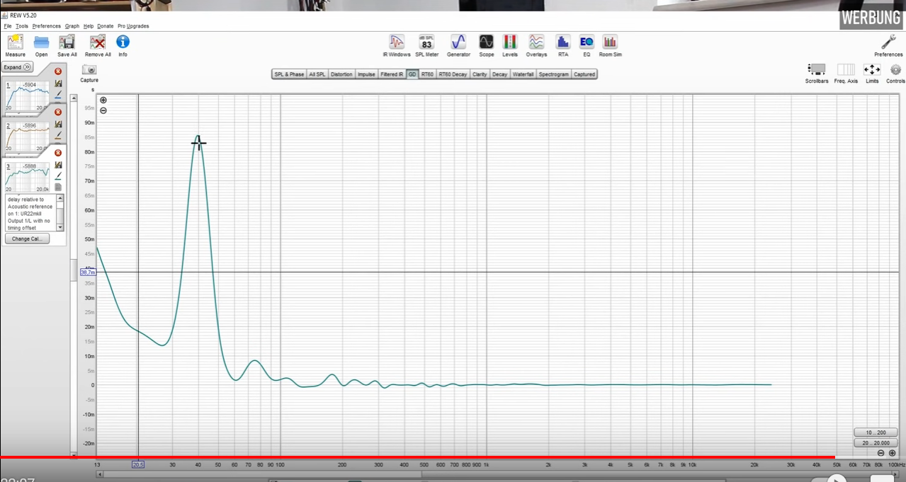

Ενδιαφερον ειναι να δουμε πως συμπεριφερεται και το τελευταιο ηχειο με ενα μεγαφωνο και γραμμη μεταφορας.
Εκει που λειτουργει η γραμμη μεταφορας διακρινουμε μια εντονη καμπυλη που μεταφραζεται σε σημαντικη καθυστερηση ανω των 80msec. Αυτο οφειλεται στο οτι το μεγαφωνο δεν μπορει να παραξει μπασο και στην ουσια αυτο που κανει ειναι να διεγειρει την γραμμη μεταφορας που αναλαμβανει στην περιοχη χαμηλων να παραξει μπασο.

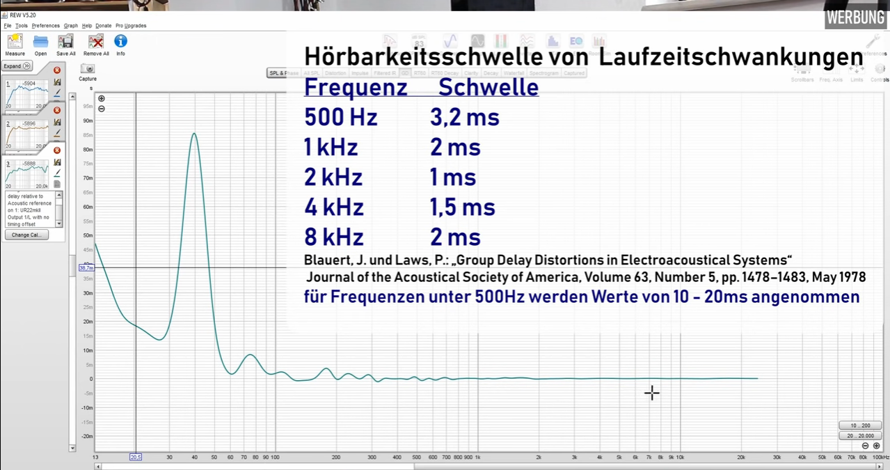

Γινεται ομως πραγματικα αντιληπτη αυτη η καθυστερηση? Σε αυτο το ερωτημα μας βοηθαει το πινακακι των Blauert & Laws οπου εχουμε αναλογως την συχνοτητα και μια μεγιστη αποδεκτη καθυστερηση. Εκει που πρεπει κανεις να εστιασει ειναι στην περιοχη συχνοτητων κατω των 500Hz οπου η οποια καθεστερηση δεν θα πρεπει να ξεπερνα τα 10-20ms διοτι τοτε γινεται αντιληπτη, ακουστη και εμφανιζονται φαινομενα επικαλυψης συχνοτητων.
