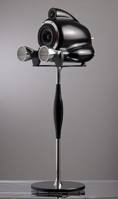

Aρχιτεκτονική: Δύο δρόμων, δύο μεγαφώνων
Καμπίνα: Ανοικτού τύπου, με διπλό bass reflex και βελτιστοποιημένα ακροφύσια, από συνθετικά υλικά
Εσωτερικός όγκος: 8 λίτρα
Μονάδες: Mίντ/Γούφερ 5.25 ιντσών Scanspeak με μαγνητικό σύστημα SD, τουίτερ Scanspeak μαλακού θόλου μιας ίντσας με ενσωματωμένο θάλαμο.
Aπόκριση συχνότητας: 50Hz-20kHz (+/3dB)
Ευαισθησία: 87dB/w/m
Ονομαστική αντίσταση:
Διαστάσεις: 310x270x400 (χιλιοστά, υxπxβ)
Βάρος: 6kg (κάθε ηχείο)
Αλλα χαρακτηριστικά: Aκροδέκτες σύνδεσης WBT, υπάρχουν ειδικές βάσεις για την στήριξή του.
Tιμή: 8.500 ευρώ

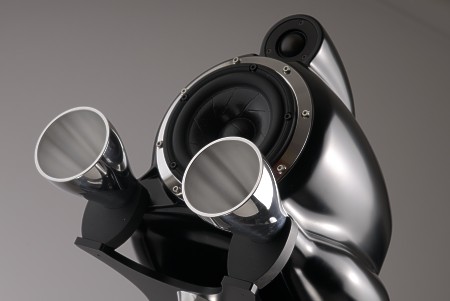

"Ισως είναι λίγο δύσκολο να το καταλάβετε από τις φωτογραφίες, αλλά το Firebird είναι ένα μικρό ήχειο. Με άνεση θα το χαρακτήριζες κόμπακτ μόνιτορ, αν οι καμπύλες του δεν παρέπεμπαν σε έξαλλα σχεδιασμένο lifeστυλίστικο προιόν, προορισμένο να κοσμεί προχωρημένο καθιστικά, αλλά, τελικώς το παρακάμπτεις δύσκολα ως τέτοιο, μόλις παρατηρήσεις τις λεπτομέρειες: τα "διασκομητικά" ηχεία δεν χρησιμοποιούν μίντ/γουφερ της σειράς Revelator της Scanspeak, ούτε τουίτερ εκτός μπάφλας, ούτε time allignment. Kι όσο για το πολυσυζητημένο σχήμα του, έχει -όπως θα διαπιστώσετε- λόγο ύπαρξης σοβαρότερο ενός απλού "ουάου", το οποίος πάντως, μεταξύ μας, σίγουρα θα το πείτε...
Η γαλλική Haliaetus είναι μια σχετικά νέα εταιρία στον χώρο του audio, με ελάχιστα προιόντα στον κατάλογό της (εκτός από το HA325 θα βρείτε ακόμη το μικρότερο HA315 Βlackbird και μια σχεδίαση υπογούφερ με την ονομασία Βooster) της οποίας oι άνθρωποι ασχολούνται ενεργά με την έρευνα στον ήχο και την μουσική γενικότερα: Ο Jean Pierre Morkerken είναι ερευνητής στο Musical Acoustics Lab (ένα από τα ερευνητικά τμήματα του πανεπιστημίου Pierre et Maria Curie στο Παρίσι) o δεύτερος των ιδρυτών, Raphael de Thoury, είναι μηχανικός από το Ecole Polytechnique, ενώ σημαντικό συμβουλευτικό ρόλο φαίνεται να παίζει και ο Jean-Dominique Polack, διευθυντής του Musical Acoustics Lab. Τα ονόματα των Morkerken και Polack εμφανίζονται σε δύο εργασίες που παρουσιάστηκαν με διαφορά δύο ετών, το 2002 και το 2004, στο ευρωπαικό συνέδριο του AES και ασχολούνται με τα αποτελέσματα μιας έρευνας που έγινε στο συγκεκριμένο εργαστήριο και αφορούσε στην μελέτη των ηχείων με ανοικτές καμπίνες, κάτω από το πρίσμα της αεροδυναμικής. Προφανώς τα αποτελέσματα ήταν επαρκώς ενθαρρυντικά ώστε, με κρατική βοήθεια, να γίνει μεταφορά τεχνογνωσίας από τους φορείς έρευνας στην Haliaetus η οποία και προχώρησε στην παραγωγή προιόντων.
Με βάση όλα τα παραπάνω, γίνεται σαφές ότι αυτό που κάνει τα HA325 να ξεχωρίζουν είναι ο τρόπος με τον οποίο έχει εφαρμοσθεί η κλασική θεωρία της καμπίνας bass-reflex στην συγκεκριμένη περίπτωση και πράγματι, όπως αποδεικνύεται, σε αυτό ακριβώς το σημείο βρίσκονται "όλα τα λεφτά". Το πόσα είναι αυτά, βεβαίως, μένει να το μάθετε διαβάζοντας την συνέχεια...
Τελικώς...
... δεν υπάρχει αμφιβολία ότι την πρώτη εντύπωση, στην περίπτωση του Firebird, την δημιουργεί η ιδιόμορφη εμφάνισή του. Για όσους μείνουν σε αυτό το επιφανειακό επίπεδο, το μικρό Haliaetus δεν θα είναι παρά ένα "περίεργο" ηχείο που ίσως αξίζει της προσοχής τους ίσως και όχι. Ωστόσο, πίσω από την φόρμα, υπάρχει αρκετή δουλειά και μάλιστα σε έναν χώρο που θεωρείται καλά μελετημένος και ως εκ τούτου μάλλον στατικός, αυτόν του σχεδιασμού του bass reflex. Κι εδώ οι Γάλλοι έχουν κάνει ένα μικρό θαύμα παρουσιάζοντας μια μικρή καμπίνα με μεγάλες δυνατότητες, η οποία προσεγγίζει την πληρότητα με αξιώσεις. Ανυπομονώ να το ακούσω σε συνδυασμό με το Booster... Θα κλάψουνε μανούλες (κι αν όχι αυτές, σίγουρα κάποιοι κατασκευαστές ηχείων...)"
