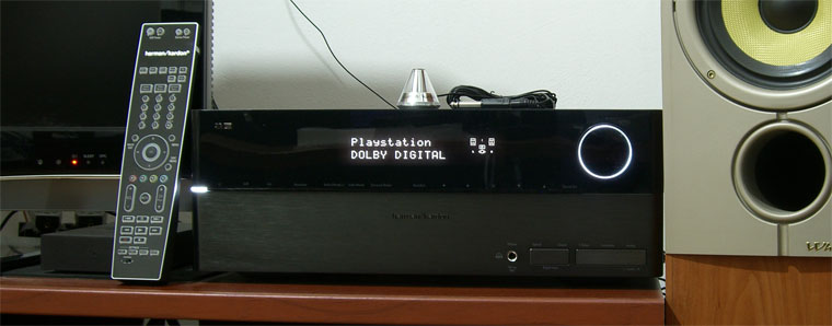

Αφού τοποθέτησα λοιπόν το κομψό και Minimal θηριάκι των 14 κιλών στο Rack με τον υπόλοιπο οπτικοακουστικό εξοπλισμό, σύνδεσα τα ηχεία (Wharfedale 8.4 front/8 center/8.2 rear/2 x Sub Cambridge Soundworks THX), το γνωστό μας Playstation 3 σε μια είσοδο HDMI, το CD Player Harman/Kardon HD970 σε μια αναλογική είσοδο και την Full HD τηλεόραση SHARP Aquos LC-37XD1E στην έξοδο HDMI. Ανάβω την τηλεόραση και το PS3 και τελευταία τον ενισχυτή ο οποίος αναγνώρισε αυτομάτως την ανάλυση της TV και ρυθμίστηκε μόνος του σε σήμα εξόδου 1080p.

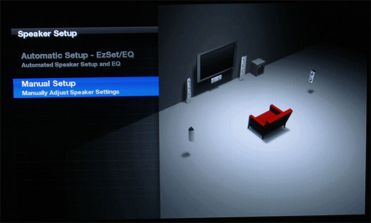

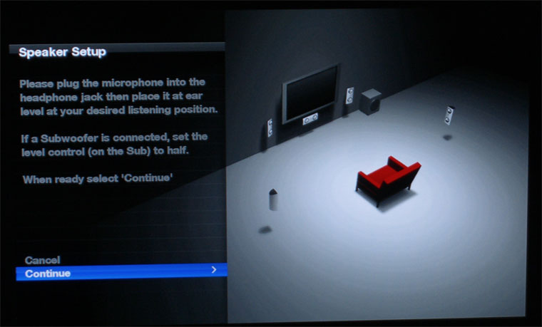

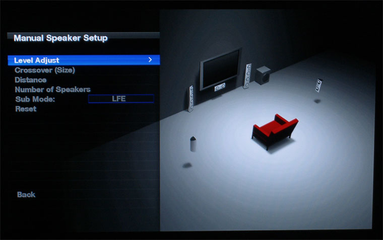

Αμέσως μετά τοποθέτησα το μικρόφωνο στην θέση ακρόασης και πήγα στο αντίστοιχο μενού του EZset-EQ για το αυτόματο Calibration των ηχείων. Αφού περίμενα 5 λεπτά ακούγοντας τα test tones του ενισχυτή σε κάποια φάση τελείωσε και μου είχε επιλογή να δω τα Settings που είχε κάνει ή και να αλλάξω κάτι.
Απ’ότι είδα είχε αναγνωρίσει σωστά τα μεγέθη των ηχείων και είχε τις σωστές αποστάσεις από τη θέση ακρόασης. Ωραία είπα, το σύστημα δουλεύει σωστά…

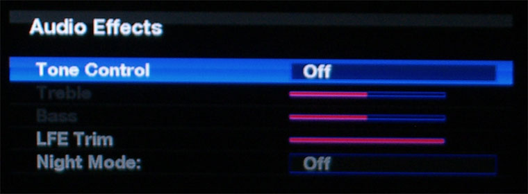

Απενεργοποιώ λοιπόν τα Tone Controls του ενισχυτή για να μην παρεμβαίνει ο DSP, επιλέγω το Stereo Mode και ξεκινάω λοιπόν την ακρόαση με Rock κυρίως ακούσματα όπως Dire Straits (Best Of), REM (Out Of Time), Patti Smith (Twelve), Fleetwood Mac (Best Of) Porcupine Tree (In Absentia) και πιο σκληρά όπως Metallica (Black Album), καθώς και Pop ακούσματα όπως οι αγαπημένοι μου Depeche Mode από διάφορα Albums μέχρι το χαρακτηριστικό Tango/electronica/breakbeat άκουσμα των Gotan Project (la revancha del tango) και τις βαριές μπότες από samplers από Psychedelic Trance σχήματα όπως οι Infected Mushroom (B.P. Empire).

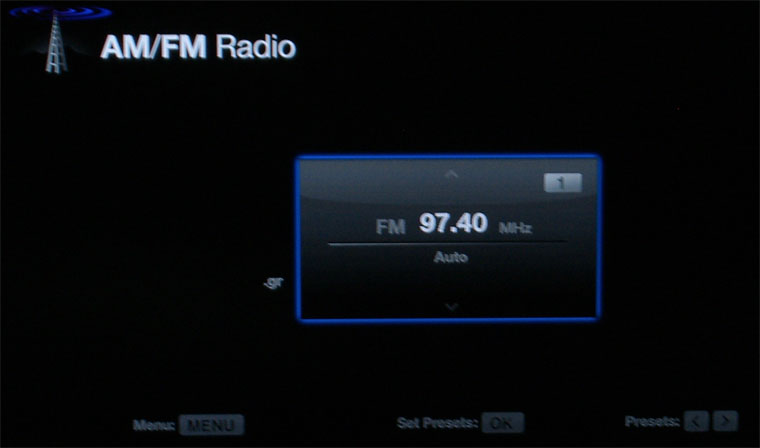

Επιπλέον να αναφέρω και να επιβεβαιώσω για όσους τους ενδιαφέρει, ότι έχει και πολύ καλό δέκτη FM όπως ανέφερε και ο φίλος m@th3m@t1k@ με πολύ χαμηλό θόρυβο και καλή ευαισθησία.

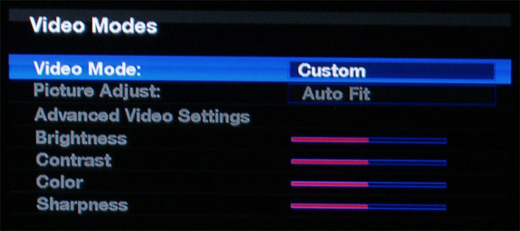

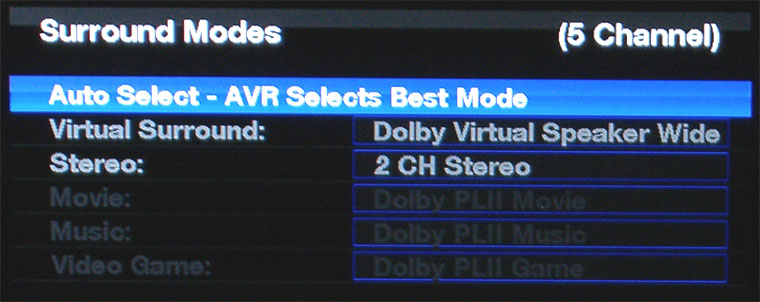

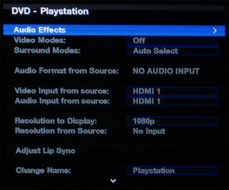

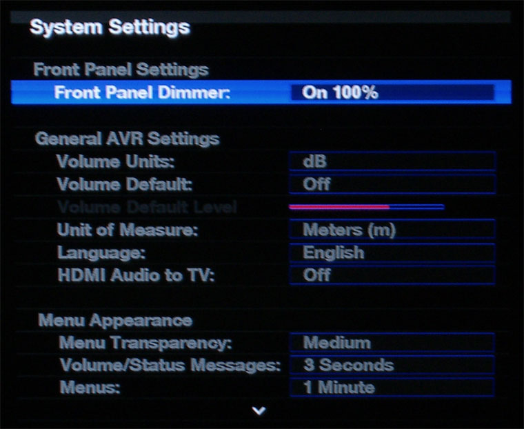

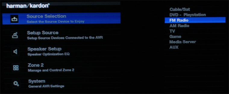

Ακολουθούν φωτογραφίες από τα βασικά μενού του ενισχυτή…

Δουλευοντας τον HK σαν προενισχυτη μπορεις να πειραξεις τα tone control του ή ακομη και το EQ ?
Μπηκες καθολου στις επιλογες του crossover του να δεις τι ρυθμισεις εχει?

Κώστα, ναί μπορείς να πειράξεις τα Controls της τονικότητας αλλά και να τα απενεργοποιήσεις...Και το EZ-EQ δουλεύει κανονικότατα...γενικά δεν αλλάζει κάτι όταν δουλεύει σαν Pre-amp.
Τα Crossover Points του ενισχυτή είναι 40Hz, 60Hz, 80Hz, 100Hz, 120Hz και 200Hz.

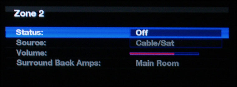

Υπάρχει κάποιος τρόπος να κανείς δίενισχυση σε 5.1 mode για τα μπροστινά?Κάτι διάβασα στο site της Harrman γιαυτό.Υφίσταται όντως τέτοια επιλογή?
Όχι δεν υπάρχει τέτοια επιλογή στον Harman. Μόνο να χρησιμοποιήσεις τα επιπλέον κανάλια σε δεύτερο δωμάτιο (Multiroom)
