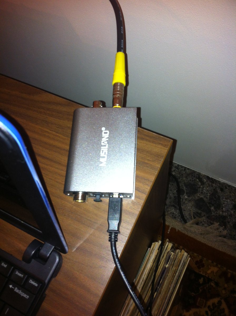

Musiland Monitor 01 usb to spdif.
ΤΙ ΝΑ ΤΟ ΚΑΝΕΙΣ ΤΟ CD?ΤΟ DAC ΣΟΥ ΕΙΝΑΙ ΚΑΛΟ (ΑΝ ΕΙΣΑΙ ΤΟΥ ΜΕΣΟΧΑΜΗΛΟΥ ),ΤΟ TRANSPORT TOY ΗHD970 ΔΕΝ ΛΕΕΙ ΤΙΠΟΤΑ,ΚΑΛΥΤΕΡΑ ΜΕΣΩ FOOBAR .

ασε τα wi fi.Yπολογιστης foobar -behringer 202 απο κει -οπτικη ινα στο harman kardon κτλπ.
ο τροπος για να ευχαριστηθεις την μουσικη του δισκου σου και να την παιξεις εφαμιλα με το σιντι σου ειναι Η ΣΥΝΔΕΣΗ ΤΟΥ DAC TOY HD970 ΜΕ ΤΟΝ ΥΠΟΛΟΓΙΣΤΗ SOY.
