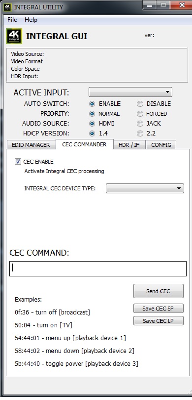

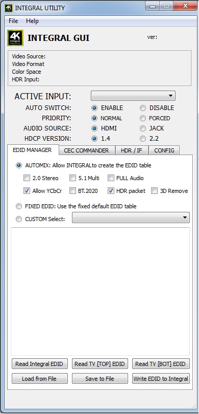

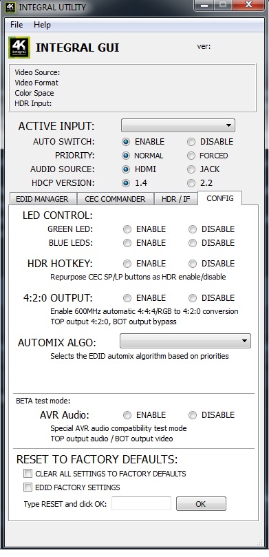

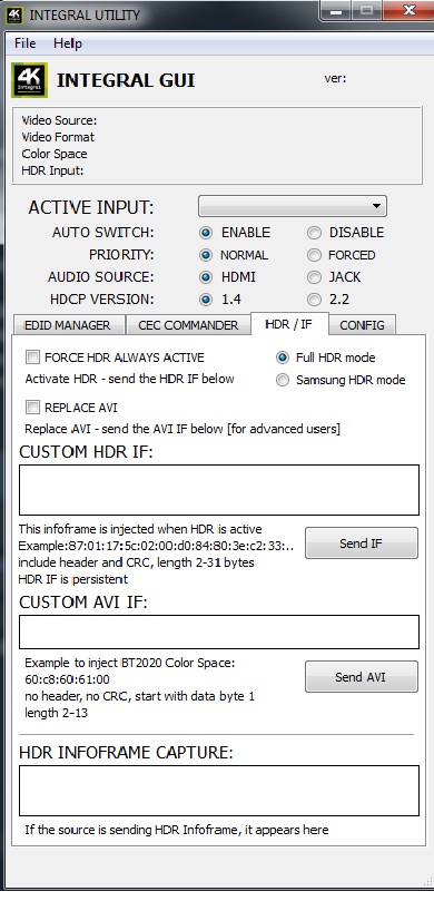

Το gui του integral:
Υπάρχει ήδη android εφαρμογή, σύντομα θα υπάρχει και ios. Θα βοηθήσει πολύ, δεδομένου ότι δεν είναι απλό να αφαιρούμε το integral απ' την αλυσίδα συσκευών μας.

Υπάρχουν αρκετές εξελίξεις στο χώρο του UHD calibration, τις οποίες θα έχουμε την ευκαιρία να αναλύσουμε μέσα στις επόμενες μέρες παρέα με το Μανώλη Καστρουνή.
Το hd fury σε συνεργασία με το calman δίνει τη δυνατότητα εισαγωγής HDR infoframe στο σήμα εικόνας, καθιστώντας ουσιαστικά οποιαδήποτε pattern generator (πχ Lumagen) σε UHD συμβατή.
Ο συνδυασμός της άνω λύσης με βασικά patterns που υπάρχουν σε UHD δισκάκια της Sony και του τελευταίου workflow της calman (hdr 10), δίνει τη δυνατότητα μέτρησης και προσαρμογής στο βαθμό του εφικτού της εικόνας του προβολέα ή της τηλεόρασης στις νέες προδιαγραφές.
Ένα επιπλέον χρήσιμο εργαλείο είναι ότι το hd fury μπορεί να ξεγελάσει το προβολικό και να αφαιρέσει τις παραμέτρους εκείνες που δεν έχουν ωριμάσει ακόμα ή που απλά δεν ταιριάζουν με την UHD συσκευή μας.
Υπάρχει λοιπόν η δυνατότητα να αφαιρεθεί το hdr και να διατηρηθεί η 10bit διαβάθμιση των χρωμάτων και το διευρυμένο χρωματικό τρίγωνο.
Η εφαρμογή αυτή είναι ιδιαίτερα χρήσιμη στους βιντεοπροβολείς, είτε γιατί δεν έχουν επαρκή φωτεινότητα, είτε γιατί όταν ανεβάζουν τη φωτεινότητα στο επιθυμητό επίπεδο ανεβάζουν παράλληλα και τη στάθμη του μαύρου.
