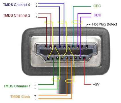

Και βεβαια την εχει :
Ειναι το pin 19.
Pin 19 is the Hot Plug Detect, dedicated to monitoring power up/down and plug/unplug events.
Περα απο αυτο, τα HDMI ports ειναι ευαισθητα στα ηλεκτροστατικα φορτια ( βλεπε ESD : Electrostatic Discharge (ESD) damage ).
