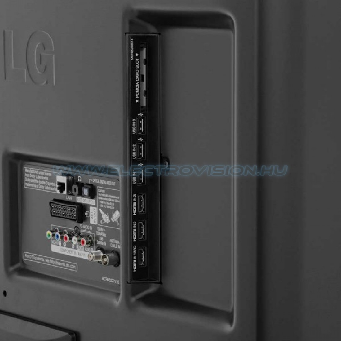

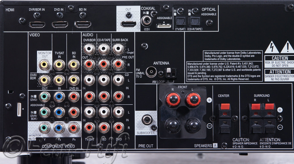

Καλησπέρα σε όλους.Ποια θα ήταν η καλύτερη σύνδεση ηχητικά/ποιοτικά ανάμεσα σε τηλεόραση lg και ενισχυτή pioneer;
Παραθέτω φωτό των κάτωθι

Όπως ανάφεραν και οι προηγούμενοι η καλύτερη σύνδεση είναι το HDMI.
Αν θέλεις να χρησιμοποιήσεις το ARC και να σου λειτουρεί σωστά θα πρέπει να το έχει η τηλεόραση αλλά και ο ενισχυτής.
Το ARC μεταφέρει Dolby Digital και DTS ενώ το eARC Dolby TrueHD και DTS-HD Master Audio.

Όμως δεν μπορεί να στείλει ήχο από την τηλεόραση στον ενισχυτή, συνεπώς χρειάζεται και η οπτική.

Κι όμως στέλνω ενεργοποιώντας το ARC από τον ενισχυτή και από τηλεόραση έξοδο από HDMI ARC συν ενεργό το SIMPLINK επίσης από τβ.Και κάτι ακόμα,διαχειρίζομαι την φωνή του ενισχυτή 'και' από το κοντρόλ της τβ
