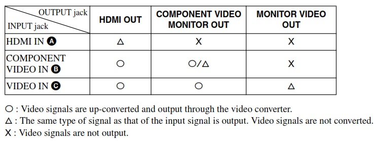

Δυστυχως ο ραδιοενισχυτης (και ολοι της κατηγοριας αυτης) δεν δινει σημα hd απο την component , οταν τροφοδοτουνται απο hdmi .
Ειχα και εγω αυτη την εντυπωση με σενα αλλα ειναι λαθος.
