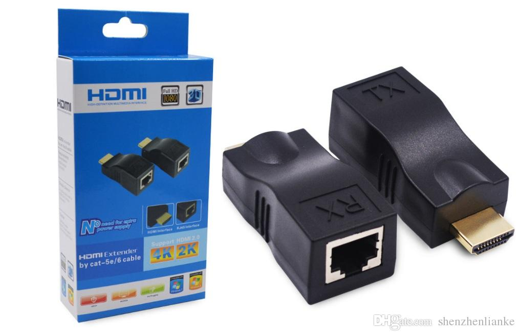

με έχει βάλει ένα φιλαράκι να του πουλήσω το προβόλι κ να πάω σε 4κ (μάλλον για optoma uhd35 )
μόνο που για να μπω στην διαδικασία αλλαγή πρέπει να αλλάξω τη καλωδίωση που έχω ήδη(μέσα από τοίχο-πάτωμα)...
κοινώς να πάρω κοφτάκι...να κόψω το παλιό βρωμοhdmi....να το τραβήξω....και να πάρω ατσαλίνα και να περάσω καινούριο
επειδή όμως πριν χρόνια όταν περνούσα καλώδια για ατμος είχα διαπιστώσει ότι ο πατωματζής ''έφαγε'' την γωνία που τσαλακώνει(τοίχος-πάτωμα) στο σπιράλ των ηχείων (άρα ίσως και σε εκείνο που περνά το hdmi) έχω την ανησυχία ότι καινούριο καλώδιο hdmi δεν θα περάσει ξανά από εκεί.....
κ επειδή δεν θέλω να μείνω με το κοφτάκι στο χέρι :biggrin:
κοιτάω για ethernet που να βγαίνει σε hdmi 2.0
αυτά πχ τα ανταπτοράκια...ή ότι άλλο
τα έχει δοκιμάσει κανένας?

Για 2Κ υπαρχουν χρονια και δουλευουν κανονικά. Τα συγκεκριμένα δεν τα εχω δοκιμάσει αλλά ναι αυτη η λύση για 2Κ λειτουργεί κανονικ;a.
Για 4Κ ειναι ακριβα ακομη τα καλά αυτα δηλαδη που περνουν σήμα Gbt

Προτιμότερο είναι να πάρεις καλώδιο οπτικής ίνας που αφαιρείται από το βύσμα του HDMI, το καναλιάζεις και μετά το φοράς πάλι και είσαι κομπλέ. Δεν είναι φθηνά βέβαια όπως τα ανταπτορακια που έχεις στη φωτό (υποθέτω) αλλά σίγουρα δουλεύουν όπως πρέπει

Γενικά απόφυγε το hdmi over ethernet. Είχα μια λύση εδώ που δοκίμασα και δεν...
Μίλησα και με Lumagen, άστο καλύτερα.
Πάρε οπτική.
