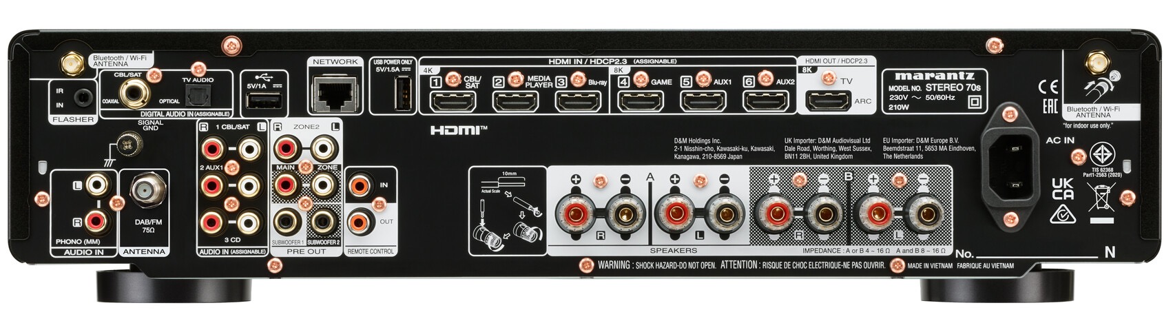

Επειδη ο περι ου λογος ενισχυτης ειναι ο marantz stereo 70s η θυρα γραφει hdmi out/hdmi earc. Εχει μια σειρα hdmi in . Και αυτην για να στειλει εικονα στην τηλεοραση και να δεχτει απο την τηλεοραση ηχο οταν παιζει αυτη κατι που δεν εχει οαρει το σημα απο τον ενισχυτη.
Νομιζω οτι αυτο λυνει το προβλημα

Αν θες να στείλεις ήχο από την TV στον ενισχυτή, πρέπει να βάλεις ένα HDMI καλώδιο (με ARC support / ethernet) στην θύρα eARC/ARC της TV σου, και στην αντίστοιχη HDMI Out(ARC) στον Marantz.
Αν τώρα, θες να δώσεις ταυτόχρονα ήχο από την TV και σε μια ηχομπάρα, θες HDMI splitter/repeater με ARC support, ή τον παραπάνω αντάπτορα που σου έβαλα, και θα βάλεις την eARC out στην ηχομπάρα, και το HDMI Audio Out σε μια από τις HDMI In του Marantz σου.
Άλλος τρόπος μέσω HDMI δεν.

Εκει ειναι το προβλημα. Θα παιρνει η ηχομπαρα arc. Θα παιρνει ο ενισχυτης ηχο απο την tv. Η εικονα πως θα πηγαινει απο τον marantz στην τηλεοραση μιας και ολες οι συσκευες θα καραληγουν στις εισοδους του ενισχυτη….
billpeppas
A/V Επαγγελματίας
3.460
8.029
Εφόσον όλες οι πηγές θα πάνε στον ενισχυτή δεν σε νοιάζει κάτι άλλο, εκτός και αν.. θες τον ήχο από τα επίγεια κανάλια της TV. Που καλύτερα για αυτά να πάρεις την έξοδο από οπτική, δεν έχει κάποιο νόημα κάποια καλύτερης ποιότητας σύνδεση. Netflix, bluray κλπ θα τα παίζεις κατευθείαν στον ενισχυτή φαντάζομαι από κάποιο box τύπου Nvidia shield φαντάζομαι
