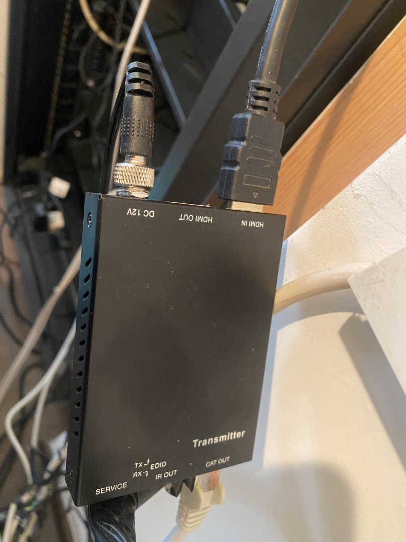

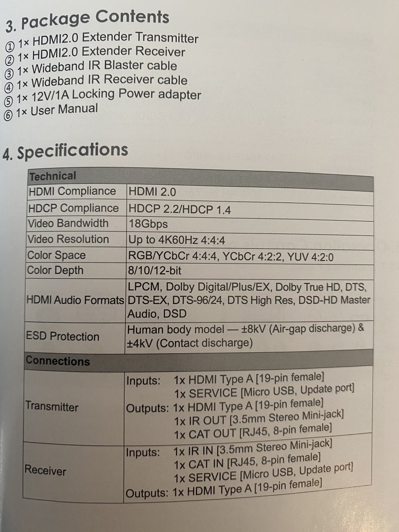

Πήρα λοιπόν ένα φίλο επαγγελματία και μου έφερε τρία extender. Τα 2 ήταν 1080p και το τρίτο 4Κ. Με το play station ta πρώτα δυο δεν δούλεψαν, παρόλο που η τηλεόραση μου είναι μέγιστα 1080i. Ίσως και λόγω της απόστασης. Με το πρώτο η τηλεόραση δεν έπαιρνε καθόλου σήμα και με το δεύτερο υπήρχαν τεράστια pixel όπως dot matrix εκτύπωση προ εικοσαετίας. Επίσης τα πρώτα δυο μοντέλα ήθελαν ρεύμα και στις δυο πλευρές ενώ το τρίτο μόνο στην είσοδο. (Ο φίλος επαγγελματίας προτιμά να χρειάζονταί ρεύμα και στις δυο πλευρές). Το τρίτο ΗDV-BE50 κλείδωσε από την πρώτη. Το μόνο μειονέκτημα είναι όταν αλλάζω πηγή χρειάζεται να κάνω reset στο extender.

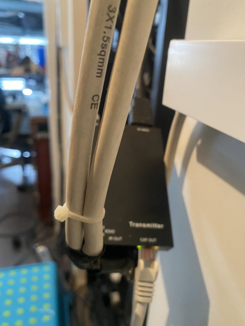

Συμπέρασμα, αν θα πάρετε extender δοκιμάστε πρώτα, απ την δική μου εμπειρία δεν δουλεύουν όλα. Προτιμάται πάντα την μεγαλύτερη ανάλυση, Πάντα επιπλέον σωλήνες ηλεκτρολόγου, δεν είναι ποτέ αρκετές. Αυτές που έχω στην τηλεόραση είναι 3 με διάμετρο 2εκ και δεν βόλεψαν ενώ στον προβολέα είχα περάσει και επιπλέον μια των 4εκ. Απο αυτή περνάς ότι θέλεις
