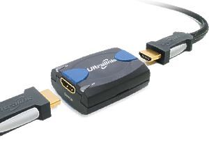

H τεχνολογία μεταφοράς των ψηφιακών σημάτων που χρησιμοποιήται στο HDMI η οποία προέρχεται από το DVI (ΤMDS) , δεν είναι φημισμένη για την ανοχή της σε μεγάλα μήκη: Το DVI, όντας στην βάση του ένα πρωτόκολλο με εφαρμογή στους υπολογιστές, είχε πρόβλημα πάνω από τα 5 μέτρα, και η βασική προδιαγραφή του HDMI δεν αναφέρει τίποτε για το θέμα αυτό. Η πράξη έχει δείξει ότι 25 μέτρα είναι μία απόσταση στην οποία το σύστημα λειτουργεί, υπό την προυπόθεση ότι το καλώδιο είναι το κατάλληλο για την δεδομένη ανάλυση (όσο μεγαλύτερη είναι αυτή, τόσο αυξημένες και οι απαιτήσεις για την μεταφορά). Επιπρόσθετα, το πρωτόκολλο HDMI απαιτεί μία διαδικασία handshaking μεταξύ πηγής και δέκτη η οποία αν δεν γίνει σωστά (επειδή το καλώδιο είναι μεγάλο) πολλά περίεργα συμβαίνουν με πλέον ενοχλητικό φαινόμενο την αναξιόπιστη σύνδεση (την μία φορά η πηγή "βλέπει" τον δέκτη, την άλλη όχι). Αν και τα 25 μέτρα ακούγονται αρκετά, στην πράξη, η σχετική θέση προβολέα-πηγής και η χωροταξία πιθανώς να επιβάλλουν μεγαλύτερα μήκη. Στην περίπτωση αυτή, η χρήση μίας συσκευής όπως το HDMI-RPT της Ultralink είναι η καλύτερη επιλογή. Το HDMI-RPT είναι ένας repeater, δηλαδή μία συσκευή που ενισχύει το σήμα εισόδου της και το εμφανίζει στην έξοδο χωρίς όμως να πραγματοποιεί αποκωδικοποίηση. Η ιδέα προέρχεται από τον χώρο των τηλεπικοινωνιών και έχει εφαρμογή σε κάθε περίπτωση που μία γραμμή μεταφοράς φθάνει στο όριο της από πλευράς μήκους. Το HDMI-RPT τροφοδοτείται από την γραμμή HDMI, επομένως δεν απαιτεί εξωτερική πηγή, και μπορεί να "οδηγήσει" καλώδια μήκους μέχρι 25 μέτρων για ανάλυση 1080p (την ανώτερη ανάλυση για προβολές HD) και μέχρι 35 μέτρων για ανάλυση 720p/1080i, ενώ είναι συμβατό με HDCP καθώς και με σήματα DVI. Οι διαστάσεις του περιβλήματος της συσκευής είναι 56x42 χιλιοστά και υπάρχει ενσωματωμένο led που πληροφορεί για την ύπαρξη προβλημάτων στην σύνδεση.
