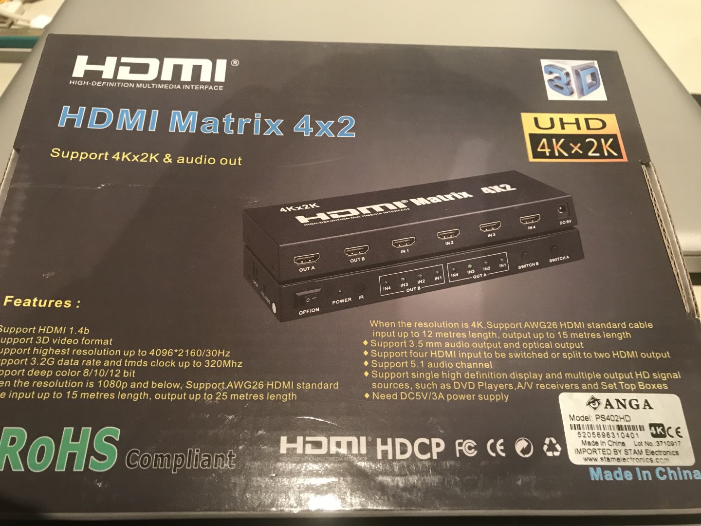

Πληροφοριακα εχω παρει το πιο κατω. Θα πω περισσοτερα οταν το παραλαβω. Τεχνικα φαινεται αρκετα καλο. Επισης το πηρα 200ευρω
904
239
Απο αυτον εδω. Του εχει μεινει ακομη ενα. Του ειχα κανει και προσφορα 10 στερλινες κατω και την αποδεχτηκε. Αν σε ενδιφερετα κανε του ακομη πιο κατω

Ναι , δυστυχώς 4k σε 4:2:2@60hz τα ξεχνάς. Οι θύρες του είναι μέχρι 10.2 Gbps. Αναγκαστικά αν θέλεις 4k@60hz θα πας σε 4:2:0.

οκαυ αυτό δεν το ήξερα. Σ ευχαριστώ. Αν και προς το παρών δεν έχω κάποιο μέσω για τέτοια ανάλυση

Καλημερα
Κάτι τέτοιο ;
Πολλά θέματα με τις προδιαγραφές του συγκεκριμένου. Υποστήριξη hdmi 1.4b. Κοινώς δε υποστηρίζει hdcp 2.2 για αναπαραγωγή uhd υλικού. Αυτό το 3.2G data rate τι είναι; Μέχρι 3.2gbps; Αν ναι απορώ για το 4k σήμα.
3.044
10.101
:idk:
το πήρα just in case γιατί ο nad t758 είχε μόνο 3 εισόδους αλλά δεν το χρησιμοποίησα ακόμα:whistling: και δεν ξέρω τι κάνει. Αλλά το πήρα 80€

Απλα σου επιτρεπει να εχεις διφορες εισοδους και εξοδους. Εχεις 4Κ tv or player αν οχι εισαι οκαυ με αυτο. Εγω το πηρα γιατι εχω προβολεα, οθονη υπολογιστη, οθονη στην κουτα του υπολογιστη, τηλεοραση και απ την αλλη πλευρα ps, dvd, pc. Και ο lexicon που εχω ειναι αρχαιος οποταν no hdmi
Αν δεν το χρειαζεσαι πουλα το γιατι θα πεφτει συνεχεια η τιμη του
