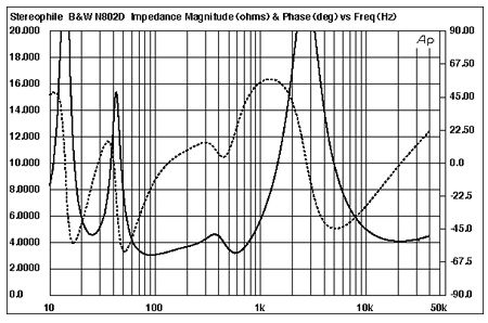

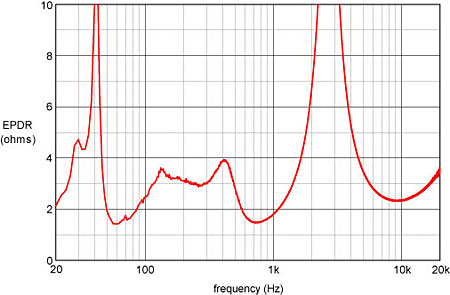

Βασικά ο συγγραφέας του άρθρου προτείνει έναν διαφορετικό τρόπο μέτρησης του φορτίου μίας συσκευής. Αντί των πλέον γνωστών διαγραμμάτων εμπέδησης και φάσης χρησιμοποιεί ένα διάγραμμα της ισοδύναμης ωμικής αντίστασης του φορτίου(EPDR). Δηλαδή αντικαθιστά την εμπέδηση και την φάση με το ισοδύναμο ωμικό φορτίο που θα έβλέπε ο ενισχυτής.
Για παράδειγμα στο διάγραμμα αυτό για το B&W 802D:
Φαίνεται καθαρά ότι η ισοδύναμη ωμική αντίσταση (EPDR) πέφτει κάτω από τα 2 ohm!!!
Στο αντίστοιχο διάγραμμα εμπέδησης-φάσης κάτι τέτοιο δεν γίνεται αισθητό.

Είναι αν μη τι άλλο ένας πάρα πολύ χρήσιμος τρόπος υπολογισμού του φορτίου που σίγουρα βοηθάει τον αγοραστή περισσότερο στο να αξιολογήσει το φορτίο του ηχείου που θέλει να αγοράσει και σίγουρα τον σώζει από πειραματισμούς σε σχέση με τα ενισχυτικά του.
Μετά από ένα τέτοιο διάγραμμα γίνεται π.χ. προφανές ότι τα ηχεία αυτά (802D) για να παίξουν σωστά χρειάζονται ικανότατους ενισχυτές που μπορούν να φτάνουν μέχρι τα 2ohm φορτίο χωρίς να ενεργοποιούνται προστασίες, ενώ ταυτόχρονα θα πρέπει να μπορούν να αποδίδουν ικανοποιητικά ισχύ σε τόσο χαμηλό φορτίο.
(ας μην ξεχνάμε κιόλας ότι οι μετρήσεις ισχύος των ενισχυτών γίνονται με καθαρά ωμικά φορτία)
