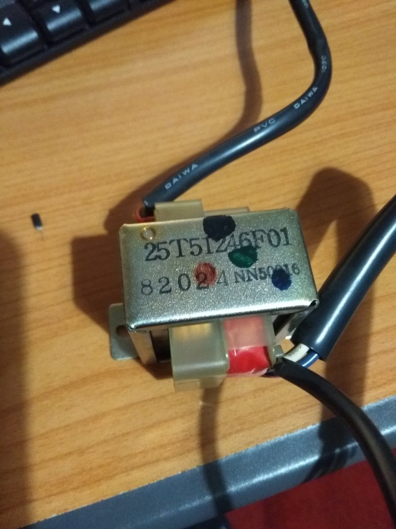

πριν το βγάλεις, δεν τράβηξες φωτογραφία με την συνδεσμολογία του?

Αρχικά μετράς αντίσταση μεταξύ των καλωδίων προκειμένου να διαπιστώσεις ποια είναι τα διαθέσιμα πηνία.
Το πηνίο με την μεγαλύτερη αντίσταση είναι το πρωτεύων.
6.905
5.783
Ειναι καιρο που βγηκε,και δυστηχως δεν τραβηξα φωτο. Αυτο που θυμαμαι ειναι οτι τα χοντρα καλωδια ηταν επανω σε εναν επιλογεα τασης 110/12/220/240V

έψαξες στο internet για καμία φωτό από το εσωτερικό που να δείχνει την συνδεσμολογία ή ή για το service manual?

Αν δεν μπορεις να βρεις σε αυτο το ματασχηματιστη ποιο ειναι ποιο τοτε καλυτερα μην ασχολεισαι, θα παθεις και καποιο ατυχιμα.
