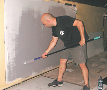

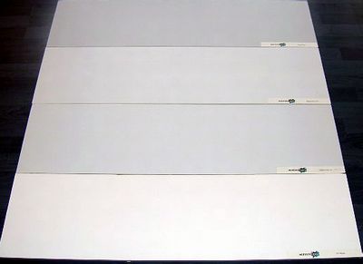

Σκεφτηκατε ποτε αντι για οθονη να χρησιμοποιησετε μια Hi End μπογια στους τοιχους με ιδια η και καλυτερα(ο τοιχος δεν ζαρωνει) αποτελεσματα?
Τα goo systems(θα τα βρειτε στο www.screengoo.de )σας δινουν αυτη την δυνατοτητα.
Mπορειτε να επιλεξετε διαφορετικα χρωματα για DLP η LCD η και για CRT προβολεα.
Επισης διαφορετικο κερδος και γενικα ολα τα χαρακτηριστικα μιας καλης οθονης.
Οι τιμες ξεκινουν απο πολυ χαμηλα και φτανουν...ως εκει που δεν φανταζεστε.
Ειπαμε hi end :)

Αλήθεια τι διαφορά μπορεί να έχει το "ειδικό" χρώμα σε σχέση με ένα καλό ματ λευκό ή ελαφρώς γκρι? :?
Μήπως πληρώνουμε λαγούς και πετραχείλια για το ίδιο προιόν, απλά και μόνο επειδή έχει διαφορετική συσκευασία? :wink:
Αν κανείς πάρει την γκρι απόχρωση, όσες φορές περάσει νέο "χέρι" τότε η επιφάνεια δεν θα γίνει πιο σκούρα? Πότε σταματά κανείς τα "χέρια"?
(ρωτάω γιατί σύμφωνα με τον Δημήτρη-Τσάλλα- ο INFOCUS 5700 θα έπαιζε καλύτερα σε γκρι απόχρωση αν ο χώρος μας έχει καλό έλεγχο του φωτός. Με ενδιαφέρει γιατί έχω τον 5700 και σκέφτομαι σοβαρά το βάψιμο!!!!)

To ανάποδο έχω πει Γιάννη. Όταν δεν υπάρχει καλός έλεγχος του περιβαλλοντικού φωτισμού βοηθάει η γκρίζα οθόνη. Σε "black room" η λευκή είναι η καλύτερη λύση. Επιπλέον είχα μιλήσει για γκρίζα οθόνη και όχι για χρώμα. Η γκρίζες οθόνες έχουν και άλλες ιδιότητες (κατευθυντικότητα) που δεν έχει ένας βαμμένος τοίχος.
