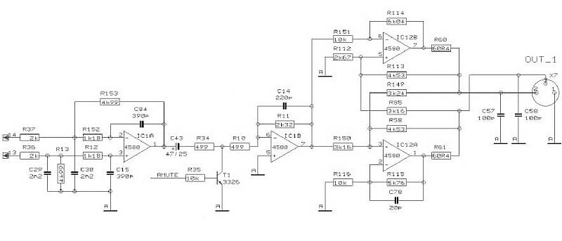

Κώστα, πέραν των πυκνωτών που υπάρχουν σε διάφορα σημεία του κυκλώματος, και των συγκεκριμένων ΝΕ45xx, δεν βλέπω κάτι άλλο επιλήψιμο στο κύκλωμα. Οι πυκνωτές αυτοί θωρακίζουν τη μηχανή από τους διαφόρους θορύβους των συνδέσεων hot plug και mute, (και από διάφορες υψίσυχνες συνιστώσες). Αν βραχυκυκλώσεις τον C43 και αντικαταστήσεις τα δύο ολοκληρωμένα με NE5532 ή OPA2604, το έχεις τελειώσει το ζήτημα. Η χρήση μετασχηματιστή, που προτείνει ο Άγγλος, αντενδείκνυται σε κάθε περίπτωση. Και σε τί τιμή! 190 λίρες! Τόσα του λείπουν του τύπου;
58.334
144.134
Δεν υπάρχει κανένα ΝΕ45χχ εδώ.
JRC4580 είναι τα "μαμά" op-amps, και (αν και σεβαστή η άποψή σου) να μου επιτρέψεις Κώστα μου να προτιμώ τους μετασχηματιστές από οποιοδήποτε op-amp....
Επίσης υπάρχουν και καλύτερα κυκλώματα (πιο απλά και με λιγότερα υλικά) που κάνουν τουλάχιστον το ίδιο καλά τη δουλειά τους από ότι το υπάρχον σχέδιο, το οποίο βέβαια εξυπηρετεί άψογα το σκοπό του (τερατώδες gain σε XLR έξοδο).
