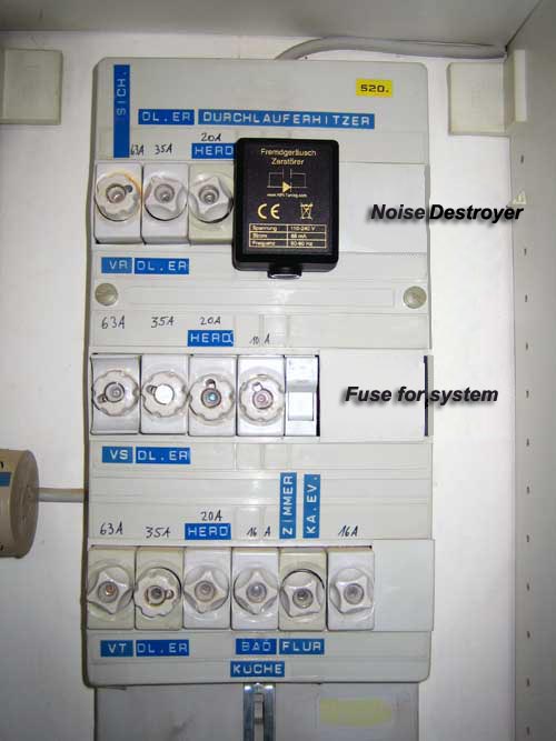

Out with the old calculator: The mains fuse including mount is €36, add five component fuses for source and amplification and another €80. The noise killer clocks in at €99 for a grand total of €215. What else would net such improvements for so modest a sum? A good speaker cable? Perhaps but depending on your rig, this might barely buy you a mono lead. Room acoustics? More gains for sure but two close-out corner traps won't get you far - and more money you haven't got to spend. Hmm, I come up short on options. Considering the sonic improvements, the money HiFi Tuning charges for its products (especially the fuses) seems more than fair, even cheap considering certain criminal crap which litters this sector.

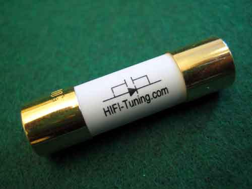

Τις ασφάλειες HI-FI Tuning τις έχει σε review το Stereophile Σεπτεμβρίου.
O reviewer πάντως εντυπωσιάστηκε όταν άλλαξε ΜΟΝΟ μια ασφάλεια σε κάποιο μηχανάκι.
Κοστίζουν, αν δεν κάνω λάθος γύρω στα 40 δολλάρια η μία.
Το υλικό είναι κεραμικό για να μην συντονίζουν !!! (όπως αναφέρει ο reviewer)
Πολύ ευχαρίστως θα αλλαζα όλες τις ασφάλειες του συστήματος με τις επίχρυσες.
$40 Χ 10 (περίπου) = $400
Λιγότερο από ένα καλώδιο ρεύματος.
Δινεις καμμια πιθανοτητα να λεει ψεμματα ?
Μου εχει συμβει να καει στα χερια μου μια τετοια ασφαλεια σε ακριβο Ιαπωνικο Λαμπατο Ενισχυτη, λογω ελλατωματικης της μιας απο τις δυο Ανορθωτριες λυχνιες. Ηταν στην εισοδο των 220 AC, εκει που πρεπει να υπαρχει ασφαλεια Slow blow (βραδειας τηξεως, αυτες με την ενδειξη "Τ"). Την αντικατεστησα με μια slow blow ιδιας τιμης (2Α).
Το αφεντικο του Ενισχυτη τον παρελαβε, μετα απο αντικατασταση των 2 Λυχνιων Ανορθωσης (κοστος 40 Ε), χωρις να γνωριζει για την αλλαγη της ασφαλειας.
Μετα απο λιγες μερες επικοινωνησε για να δηλωσει οτι ο Ενισχυτης του ακουγεται σαφως καλυτερα, και δεν καιει πια ασφαλειες. Οταν του ειπα για την αλλαγη της ασφαλειας, εμεινε εκπληκτος για το πως ειναι δυνατον να συμβαινει κατι τετοιο, αφου "οταν ειχε πρωτοβαλει τετοια ασφαλεια η διαφορα ηταν ΤΕΡΑΣΤΙΑ".
Το υλικό είναι κεραμικό για να μην συντονίζουν εννοει μηχανικα(όπως αναφέρει ο reviewer)
Τετοιου τυπου φυσσιγια συνηθιζονται σε περιβαλλοντα με υψηλους κραδασμους πχ σε μηχανοστασια πλοιων, οπου σου πεφτουν τα σφραγισματα απο τα δοντια και αδειαζουν τα τσιγαρα απο τον καπνο. Εκεινες δεν ειναι βεβαια επιχρυσες και κοστιζουν κατι παραπανω απο τις απλες.
Λιγότερο από ένα ιδιας ψυχοτροπου δρασης καλώδιο ρεύματος.

Δηλαδή αν αλλάξω αυτήν την πάνω σπειροειδή ασφάλεια που υπάρχει στο εσωτερικό πολλών audio μηχανημάτων με μια κοινή ασφάλεια δεν τρέχει τίποτα? Θα υπάρξει ακουστή διαφορά?
Εγώ λέω θα υπάρξει τεράαααστια διαφορά, και μάλιστα διαφοράααααααα όχι αστεία. :cool_1:
1.935
13
Καθε φορα που αλλαζεται μια ασφαλεια που εχει μεινει πολλα χρονια στην θεση της, κανει καλο στο μηχανημα σου καθως η νεα ασφαλεια ειναι λιγοτερο οξειδωμενη απο την παλια και ταυτοχρονα και η ασφαλειοθηκη με την λιγη τριβη που υφισταται κατα το βγαλε-βαλε, καθαριζει καπως στα σημεια επαφης.
Ολη η υποθεση ειναι να γινεται καλη επαφη του φυσιγγιου με την βαση του. Εκει, λιγο Contact cleaner με λαδι ανανεωνει την επαφη για καποιο διαστημα. Δεν υπαρχει κανενα ειδικο θεμα εσωτερικα της ασφαλειας. Η κατασκευη του συρματος εσωτερικα ειναι θεμα τιμης του ρευματος τηξεως, θερμοκρασιακης απαγωγης, και μιλωντας για ασφαλειες μερικων μιλλιαμπερ, θα υπαρχει αναγκαστικα και καποια μετρησιμη ωμικη αντισταση.
Επισης υπαρχουν γυαλινες ασφαλειες 5x20, γεματες με κοκκους απο καποιο υλικο που εξασφαλιζει την μηχανικη σταθεροτητα του συρματος, χωρις να εμποδιζει την απαγωγη θερμοκρασιας.
Το κολπο με την ελικοειδη κατασκευη του συρματος εχει να κανει με την απαγωγη της θερμοκρασιας, και εντελει τον καθορισμο του χρονου τηξεως του ασφαλειοσυρματος. Υπαρχουν 3 διαθεσιμοι τυποι fast blow("F" = flink) - Medium - Slow blow ("T" = trage).
Εαν η συσκευη σου "ακουει" σε διαφορετικους τυπους ασφαλειων πρεπει να αναζητησεις τους λογους στην ποιοτητα επαφης μεταξυ ασφαλειας και ασφαλειοθηκης.
Εχω ενα ολοκαινουργιο (μολις 30 χρονων) ραδιοενισχυτη AIWA που καθε 2-3 χρονια σταματαγε να παιζει τελειως. Τον ανοιγα, του εβγαζα μια ασφαλεια που εχει εσωτερικα, την ετριβα λιγο και την ξαναεβαζα στην θεση της. Εκει την εστριβα κανα δυο φορες, ωστε να τριφτει και η βαση της. Ο Ενισχυτης ξαναδουλευε, και ετσι περναγαν μερικα χρονια. Την τελευταια φορα την κολλησα με κολλητηρι στην βαση της, και στα δυο ακρα, και εκτοτε δεν με ξανααπασχολησε.
:smoking:
