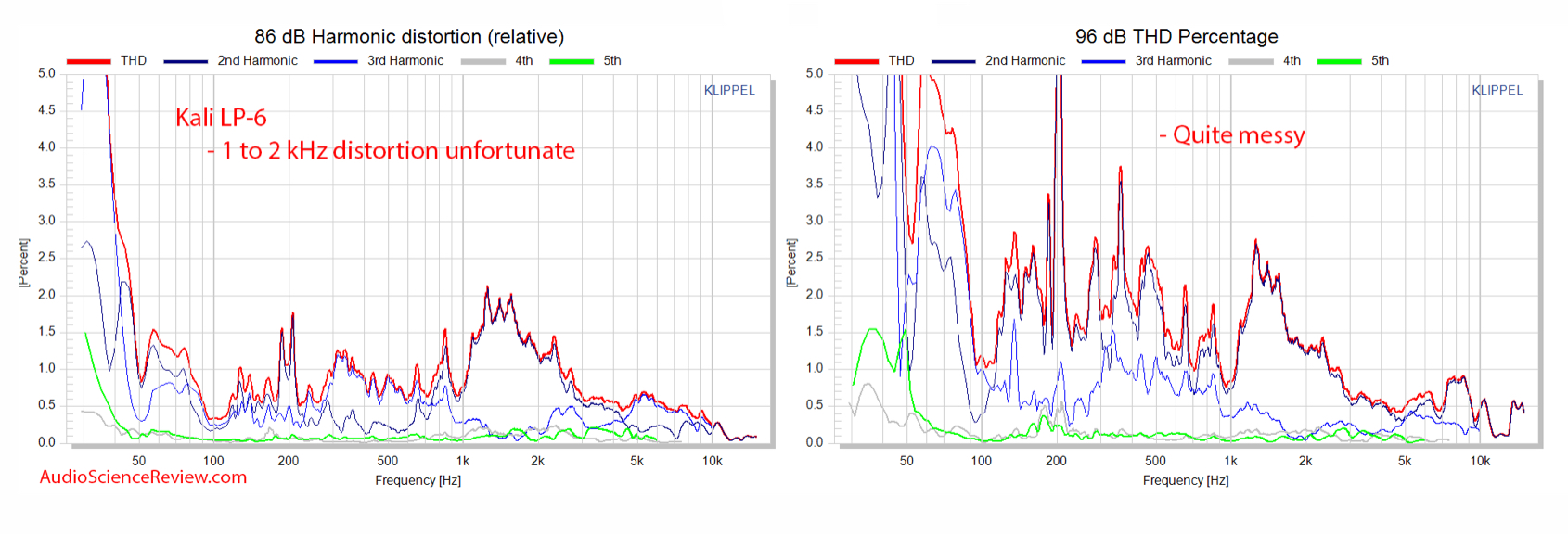

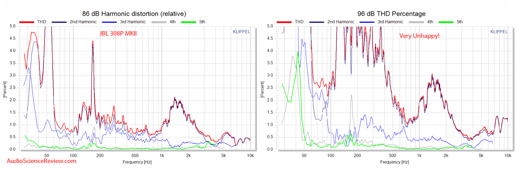

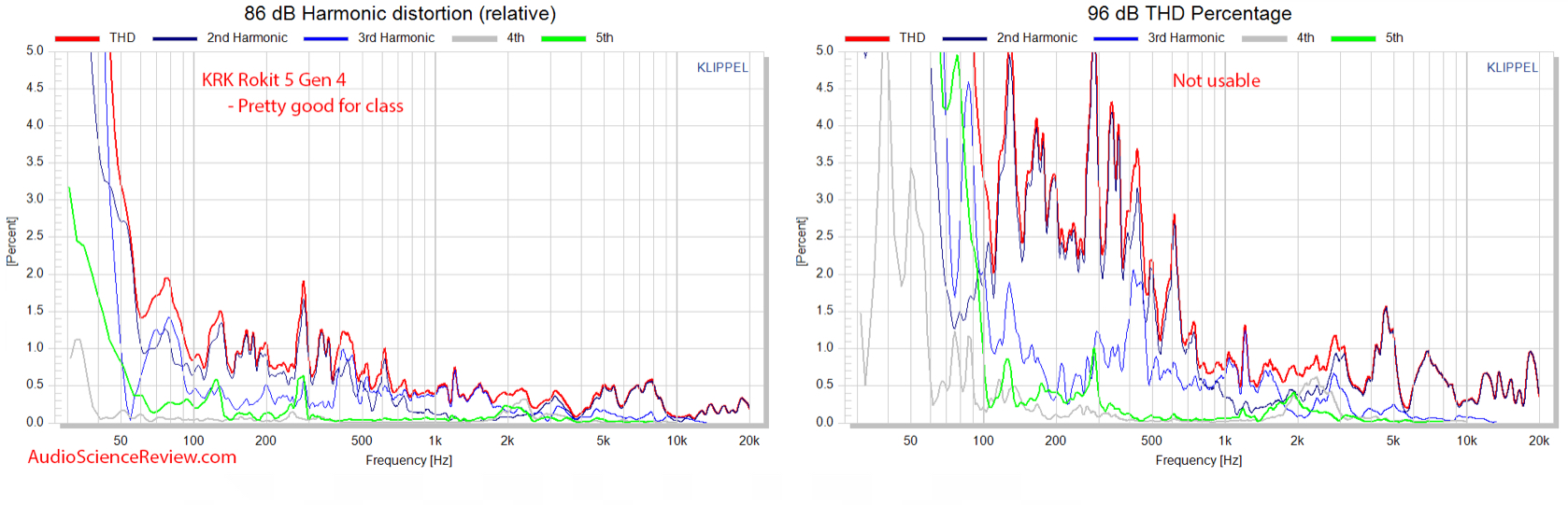

Το παρακάτω γράφημα πιστεύω πως ακούγεται, και ειναι δημοσιευμένο μαζί με το spin
Και αυτό
Κι άλλο

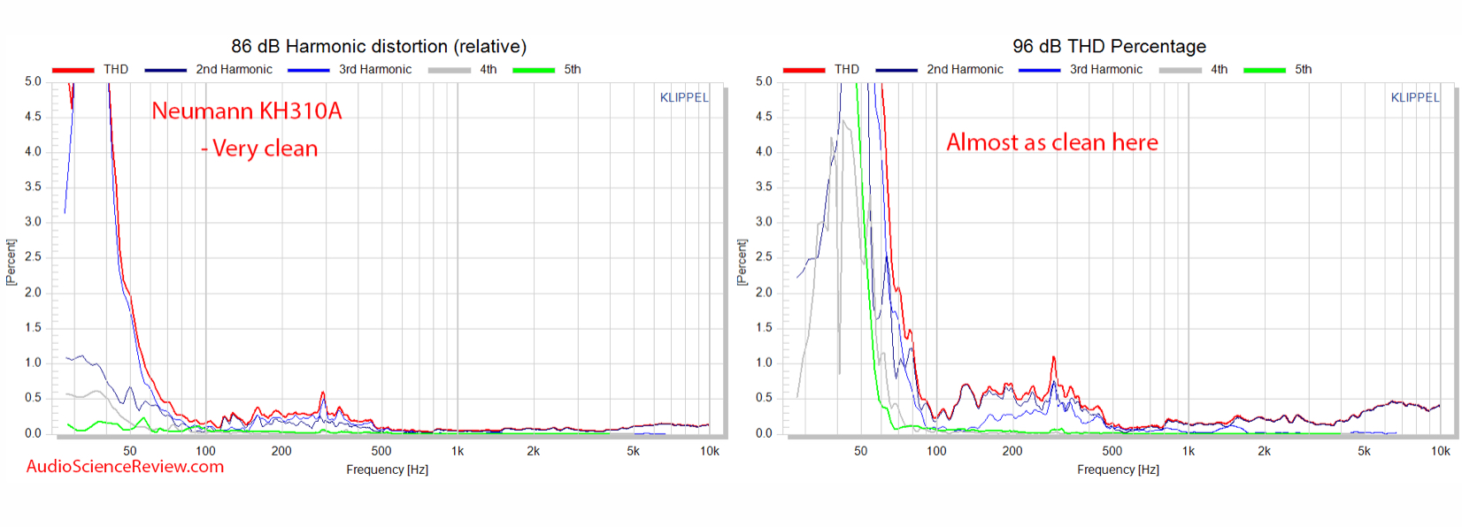

Για σύγκριση-αναφορά, να και το KH310

Το kh310 παραμένει αναφορά μετά από τόσα χρόνια και το γεγονός ότι δεν έχει dsp θα το κανει σύντομα και συλλεκτικη αναφορά ;-) Και προφανώς τίθεται το ερώτημα: πώς συγκρίνεται το συγκεκριμένο diy ηχείο του νήματος σε σχέση με το 310.

Όταν το ηχείο εχει παραμόρφωση 3%+ στα μεσαία, και φύσημα που ακούγεται έντονα, έχει σίγουρα λυπηρό SINAD (THD+noise) ως συνολικό προϊόν. Γιατί να ενδιαφερθούμε για το dsp ξεχωριστά;

Ακόμη και τα φθηνά μονιτορς έχουν αξιοπρεπείς βασικές μετρήσεις.
Τις ανωτέρω παραμορφώσεις δεν τις θεωρώ καθόλου αξιοπρεπείς.

Εγώ δε βγάζω άκρη με τις κλασικές μετρήσεις ηχείων όταν μιλάμε για ενεργά. Σε 86db που είναι ήδη υψηλή στάθμη κανένα από τα παραπάνω δεν έχει παραμόρφωση μεγαλύτερη από 3% (εκτός από αυτό το περίεργο peak του jbl). Μια χαρά για 5-6 ίντσες. Αν κάποιος περιμένει 96db από αυτα πλαναται.
Εγώ ακροάστηκα σε πολύ χαμηλότερη στάθμη.
Σίγουρα δεν ακουσα παραμόρφωση. Αλλά με ενόχλησαν. Τα έγραψα.
