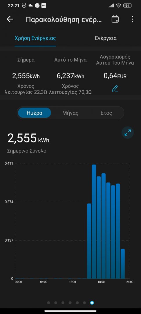

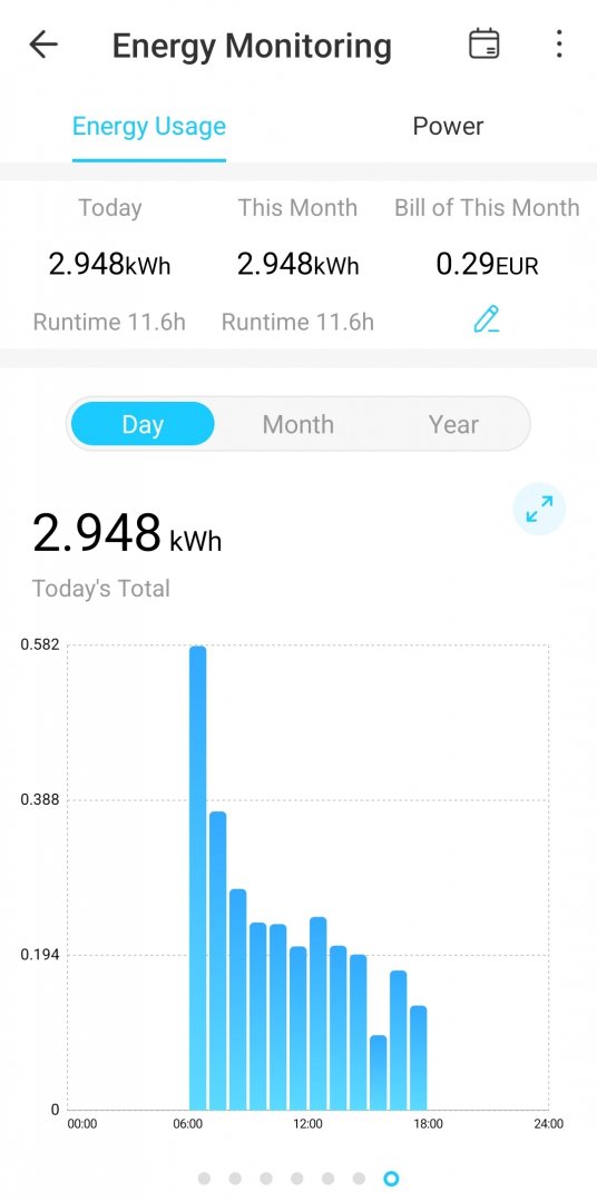

Updates στα Tapo της TP link.
Γραφικά και πληροφορίες με μεγαλύτερη λεπτομέρεια, ρύθμιση κόστους, νυχτερινή ρύθμιση για ένδειξη κόστους κ.α.
1.108
892
Είναι αρκετές μέρες έτσι. Έβαλαν αρκετά πράγματα.Δεν έχω προλάβει να ασχοληθώ όμως.

Ασχολήθηκα με την εφαρμογή της tplink. Την έκαναν φοβερή
Έχει ότι χρειάζεται πλέον και σε πραγματικό χρόνο κατανάλωση
Και η sonoff έκανε μια ενημέρωση και άλλαξε λίγο ο σχεδιασμός μέχρι να ανοίξει η εφαρμογή. Δεν έχω δει να έχουν πρόσθεση κάπου μετρητή κατανάλωσης όπως είχα ζητήσει στο feedback και μου είχαν απαντήσει άμεσα πως θα γινόταν πιθανόν στην επόμενη αναβάθμιση ( αυτό πριν το Πάσχα αν θυμάμαι καλά)
Απλά όσοι έχετε ρουτίνες στη sonoff ρίξτε μια ματιά γιατί εμένα για κάποιο λόγο δύο που είχαν χάθηκαν ( αν και δεν αποθηκεύονται στη συσκευή αλλά στο cloud :s )
Όσον αφορά τις ρουτίνες από τη google έχει άλλος πρόβλημα; Όλα δουλεύουν καλά εκτός από ότι έχει να κάνει με ρουτίνα που αφορά το netatmo
Τις έχω σβήσει όλες πλέον και τις τρεχω με την εφαρμογή της legrand αλλά θα ήθελα να το φτιάξω

Συμφωνώ, πολύ καλή.

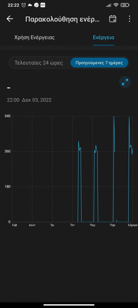

Εδώ και η πρώτη μέρα λειτουργίας με το νέο software. 9αρι inverter κλιματιστικό στο γραφείο με κλειστή πόρτα βέβαια, από 06:00 - 23:00 έκαψε 0,40€. Ακόμα γελάω. 🙂

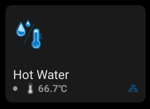

Updates ηλιακού.
Φυσάει το εργαλείο. Ανεβάζει θερμοκρασία για πλάκα με ήλιο. Με συννεφιά ανεβάζει 35° - 40 ° ανάλογα την μέρα. Από 40° σε 60° με αντίσταση θέλει 20' - 25'.
Έπαθα σοκ και με το ρεύμα. Περσινή κατανάλωση Νοεμβρίου 1152kwh, φετινή 356kwh. 😳 Δεν έχω ιδέα πως τα κατάφερα. Μόνο από τον ηλιακό αποκλείεται.
