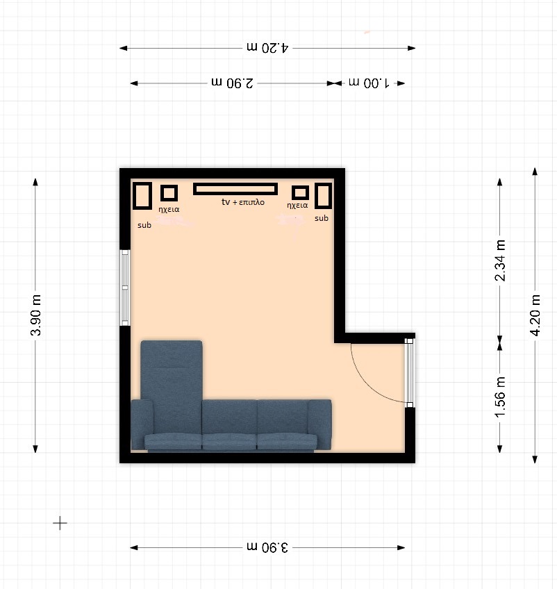

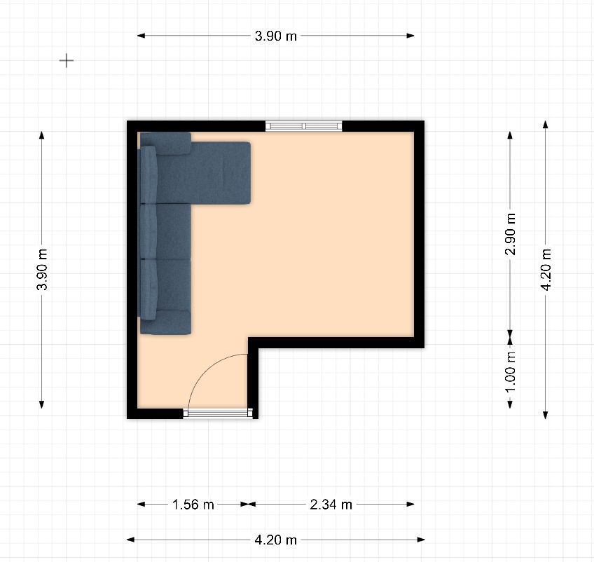

Ο χώρος είναι κάπως ετσι, με αυτόν τον καναπέ και τη μπαλκονόπορτα εκεί που την έχω. Στον τοιχο απέναντι απο τη μπαλκονόπορτα (δεξιά οπως κοιτάω την τηλεόραση) είναι οι ντουλάπες που έλεγα.

Με βαση το σχεδιαγραμμα. Για την τηλεοραση ο βασικος προβληματισμος ειναι αν πας σε OLED η οχι. Αν οχι γενικα δεν θα εχεις προβλημα στις ιντσες. Αν πας σε OLED θα εχεις σαφως καλυτερη ποιοτητα αλλα ως 65 ιντσες, μετα ξεφευγουν κατα πολυ οι τιμες.
Παμε στον ηχο. Δυο θεματα.
Πρωτον στην αποσταση που θα καθεσαι κανονικα θες ηχειο με μεγαλο γουφερ. Σιγουρα σε καποια φαση θα χρειαστει να παρεις και σαμπ.
Ομως θα σου προκυψει ενα προβλημα. Επειδη ο καναπες ειναι στον τοιχο, ειμαι βεβαιος οτι θα εχεις μπουμαρισμα.
Γενικα πιστευω οτι στον ηχο εκ των πραγματων θα κανεις συμβιβασμο και μαλλον γενναιο. Εχω την εντυπωση οτι σ αυτο τον χωρο περισσοτερο θα ταιριαζε μια καλη ηχομπαρα.
ΥΓ. Γιατι ν αγορασεις ξεχωριστο ενισχυτη και ηχεια οταν υπαρχουν ηχεια με ενσωματομενο τον ενισχυτη? Δηλαδη βαζεις ενα μπατζετ στον ηχο 600 ευρω. Δες αυτα, ειναι λιγο παραπανω 700 και 800 ευρω, αλλα δε νομιζω να βρεις αντιστοιχο παθητικο και ηχεια μαζι με αυτες τις επιδοσεις.

Καλησπέρα σου,
Σου έχω φτιάξει ένα πρόχειρο σχέδιο του χώρου σου που μας έδωσες.
Αν έχεις καταλήξει τι ακριβώς θα ήθελες και επειδή το θέμα είναι και οικονομικό να το κάνεις σιγά σιγά και σωστά.
Φέρνεις το καναπέ λίγο μπροστά ώστε να μπουν άλλα δυο ηχεία πίσω του.

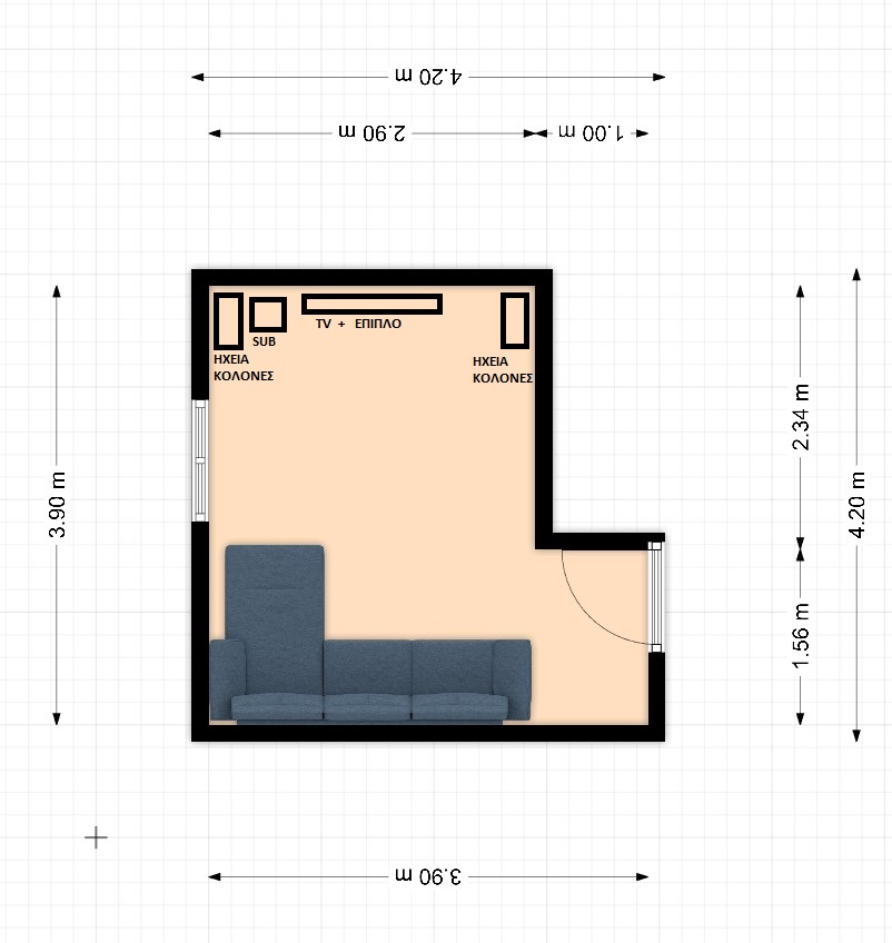

Χρειάζονται 2 sub ? Ο καναπές δύσκολα θα πάει πιο μροστά γιατι θα κλέισει τη μπαλκονόπορτα. Να βάλω βάσεις στον τοιχο ψηλά πιο πιθανό το βλέπω αν έχει νόημα. Κάπως έτσι το σκεφτόμουν όπως το σχεδίασες.
Αν η τηλεόραση είναι πάνω απο 70 ίντσες θα πρέπει να μπει λίγο προς τα αριστερά για να μη χτυπάει η πόρτα της ντουλάπας. για αυτό είπα οτι για 85άρα είμαι οριακά. Το αποτέλεσμα θα είναι λίγο ασσύμετρο αλλά νομίζω δε με πειράζει πολύ γιατι θα κάθομαι και συνήθως στην αριστερή πλευρα του καναπέ.
Η 85άρα που έγραψα έχει πλάτος 1.90. Αν η ντουλάπα της πόρτας είναι περίπου μισό μέτρο θα πρέπει να είναι λίγο πιο προς τα αριστερά. Αυτό εννοώ.

Δεν έχω άλλο δωμάτιο, αυτό είναι το δωμάτιο και το σαλόνι μου :p
Κολώνες ηχεία μου φαίνεται πιο καλό σα λύση ειδικά για πίσω απο τον καναπέ.
