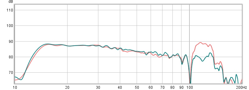

Μιας κι έκατσα μέσα το βράδυ, τι πιο παραγωγικό απο το να ασχολείσαι με τα σαμπζζζζζ!!!
Δοκίμασα λοιπον να ταπώσω τα pb4000 και να δω τι γινεται. Πιο πριν τα ειχα στο extended.
Παραθέτω λοιπόν δυο γραφήματα, τα σαμπζ κατόπιν eq. Το ροζ είναι το extended, to πράσινο το sealed.
Όπως φαίνεται, οι απόδοση είναι πανομοιότυπη, το sealed κατεβάινει κανα hz παρακάτ'
Ακουστικές εντυπώσεις δεν έχω ακόμα καθότι δεν προχώρησα σε οντισι.
Το ερώτημα ειναι, αν αναλογιστούμε τον διαφορετικό σχεδιασμό καμπίνας, θεωρητικά, ποιο πλεονεκτεί; Υποτίθεται ότι τα sealed είναι προτιμότερα για ακρόαση μουσικής άρα επιλέγω sealed?
Αφού στο χώρο μου το sealed εχει απόκριση σαν του extended, μάλλον θα ήταν προτιμότερο να έχω 3 sb16....

Κοίτα, στις πολύ χαμηλές συχνότητες, δεν νομίζω πως έχει κάνα πρόβλημα το μπας ριφλεξ.
Ωστόσο, όταν έχεις να σετάρεις διαφορετικά σαμπ να παίζουν σωστά και συγχρονισμενα μεταξύ τους, πιθανώς να δίνει ένα προτέρημα η κλειστή καμπίνα.
Τα σχεδιαγράμματα στο πεδίο του χρόνου έχουν λόγο εδώ, εφόσον αυτά στο πεδίο του πλάτους δεν δίνουν ουσιαστικό προτέρημα σε κανένα.

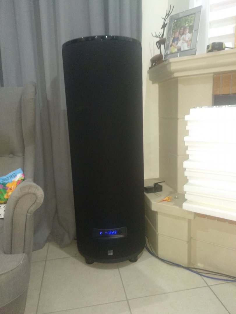

773
946
Εκκρεμεί ρύθμιση! Και φοβαμαι οτι με τέτοια ζέστη και κλειστα παραθυρα.... Θα βγαλω τη μπεμπελη...

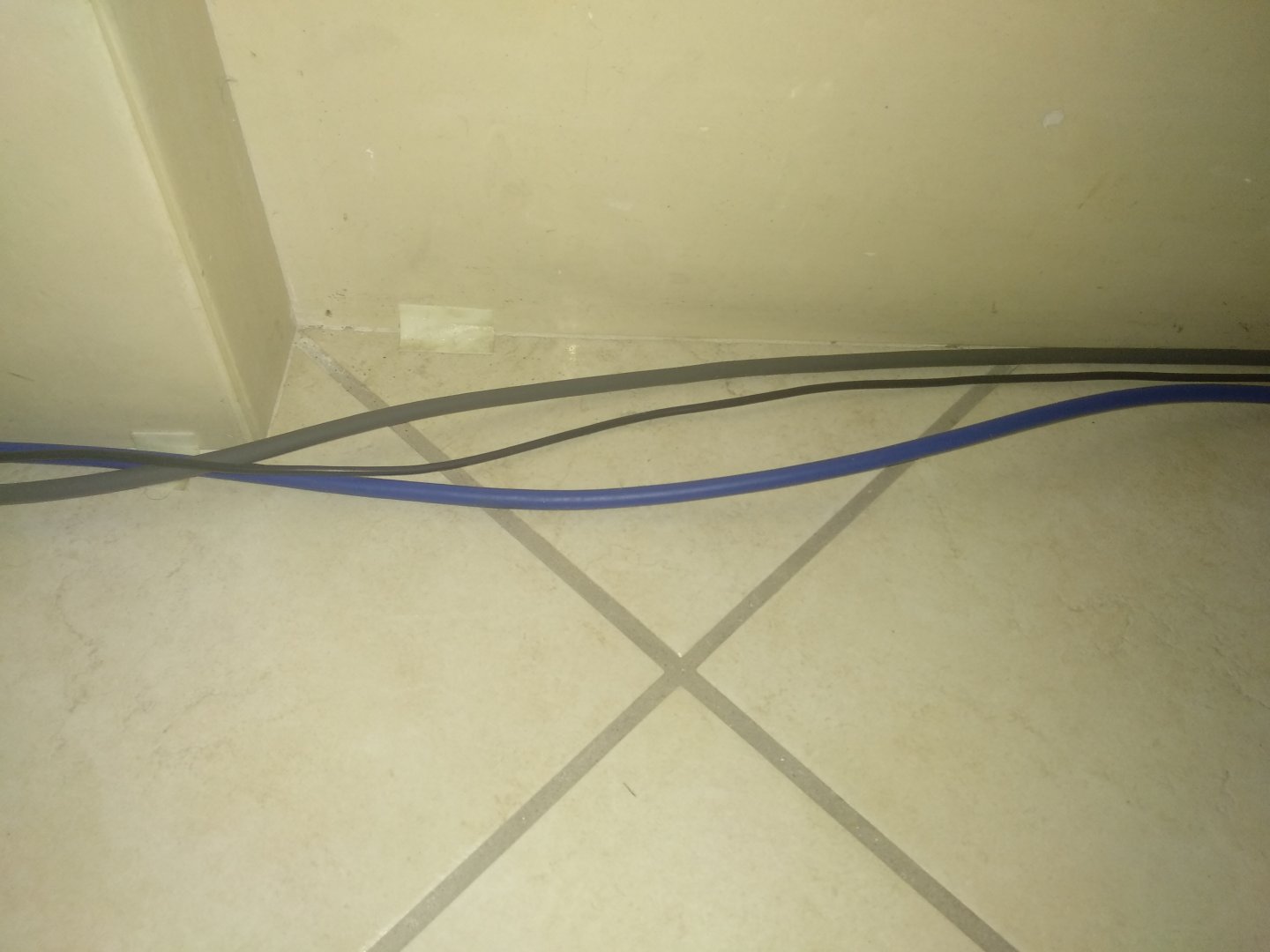

Σημαντική λεπτομέρεια, εχω μπλε καλώδιο για τα δγιο και γκρι για τα αλλα δγιο! Δεν μ αρεσνε τα μαύρα που λετε εσείς εδω μέσα!
