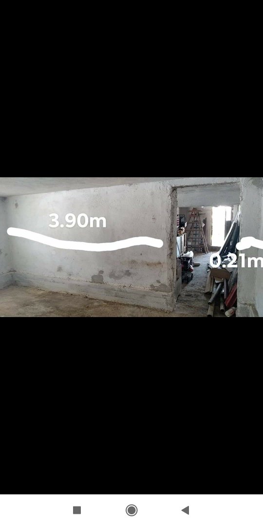

Επίσης να αναφέρω ότι το δωμάτιο είναι 5 Χ 3.30 Χ 2.08 μέτρα ύψος

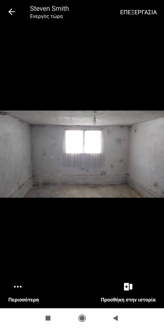

Οθόνη στην πλευρά που είναι το παράθυρο, τη μεγαλύτερη που χωράει, εγώ θα κοιτούσα και 2,35:1. Καλή ξύλινη κατασκευή να βάλεις και τα ηχεία μέσα και ότι περισσεύει μαύρο βελούδο περιμετρικά από την οθόνη. Θα κοιτούσα πως θα τα καταφέρω να γίνει η οθόνη από πάτωμα μέχρι ταβάνι.
Στο πάτωμα αν είναι οκ και δεν θέλει τρίψιμο, θα έβαζα υπόστρωμα μοκέτας κατευθείαν και από πάνω μοκέτα.
Για πόσους θεατές το θες δεν είπες.
Ότι και να αποφασίσεις, πρώτα κατασκευές και μετά βαψίματα, laminate, μοκέτες κλπ.
Edit: υπάρχει στο εμπόριο υπόστρωμα για υγρασία που μπαίνει πριν το laminate.

3 θέσεις αδερφούλη η κεντρική θα είναι σε φάση μιας καλής πολυθρόνας που υψώνει τα πόδια οι δίπλα θα ναι ποιο λαιτ ... Από πού να ξεκινήσω όμως πρώτα τα ντουβαρια θέλουν περιποίηση έχουν σκόνη και γενικά η αποθήκη θέλει ένα φρεσκαρισμα επίσης να πω ότι επειδή θα κλείσει με πόρτα και θα σφραγίσει ο χώρος ρώτησα για εξαερισμό και μου είπαν 800 ευρώ κάτι που το βρησκω υπερβολικό σε χρήματα και έλεγα αν μπορώ να κάνω κάτι ποιο απλό σε φάση όπως μου είπε και ο κύριος Μανώλης έναν απλό εξαερισμό για κανένα μισαωρο να βουλώσω μετά τον εξαερισμό να μην βγαίνει ήχος και μετά να μπαίνω μέσα και να τα κλείνω όλα για κάνα 2ωρο αλλά όταν το πρότεινα αυτό στο μάστορα για τον εξαερισμό μου είπε ότι σε καμιά ώρα λόγω των μηχανημάτων ενισχυτές πρότζεκτορες κτλπ θα ανέβει πολύ η θερμοκρασία εσείς τι προτείνετε γιαυτό?

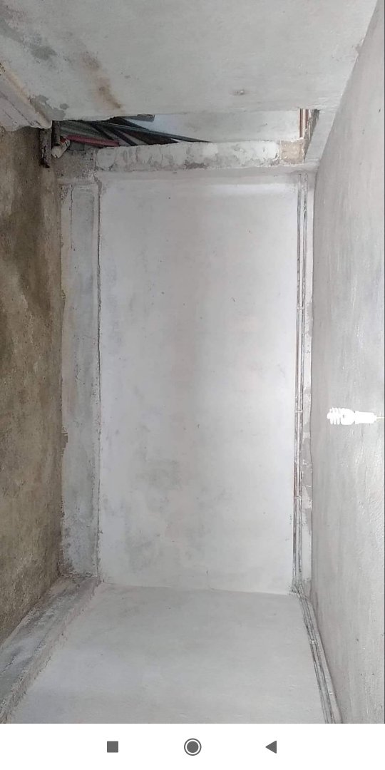

Με μια σκούπα και μετά αστάρι η σκόνη δεν είναι πρόβλημα, αλλά δεν νομίζω να είναι το μοναδικό πρόβλημα στο δωμάτιο.
Έχεις εδαφική υγρασία; Μήπως να το δει μηχανικός πρώτα; Να γίνει βιώσιμος ο χώρος και μετά τα υπόλοιπα;
Edit: έχεις δει μήπως θερμοκρασία χώρου και ποσοστά υγρασίας το χειμώνα;

Χρειάζεται μηχανικός δηλαδή απλά για να σταματήσεις την υγρασία στο δωμάτιο? Το έχω σκουπίσει αλλά σε τι μηχανικό να απευθυνθώ για τις υγρασίες?
Ναι βέβαια μπορω και μόνος μου να τα κάνω έχω άτομα αλλά με τι να ξεκινήσω αρχικά αυτό είναι το θέμα δηλαδή με ποια βήματα να κινηθώ όπως προανέφερα είναι το θέμα με την υγρασία και τον εξαερισμό πολύ σημαντικά
Και ποιός θα σταματήσει την υγρασία, αν υπάρχει; Εμείς οι άσχετοι από το φόρουμ;
Φέρε ένα μηχανικό, από αυτούς που χτίζουν σπίτια 🏠, πες τι θες να κάνεις και τι θα βάλεις μέσα γιατί ο χώρος θα αλλάξει χρήση, και κάνε ότι σου πει.
Εκεί μέσα θα μπουν μηχανήματα που έχουν χιλιάρικα και είναι κρίμα να τα πετάξεις μετά από καιρό εξαιτίας προβληματικού χώρου. Συν ότι εκεί μέσα θα αναπνέεις για κανένα τρίωρο σε κάθε προβολή.
Για παράδειγμα, βλέπω διπλή σωλήνωση. Έχει κάπου εκεί καυστήρα; Τον δουλεύεις; Μπορεί να σου πει να βάλεις θέρμανση.
Και όπως είπα καί παραπάνω, έχεις δει μήπως θερμοκρασία χώρου και ποσοστά υγρασίας το χειμώνα;
Ναι βέβαια θα το κάνω αυτό έχεις απόλυτο δίκιο εκείνοι οι σωλήνες είναι απτά καλοριφέρ που πάνε πάνω στο σπίτι και απλά περνάνε κάτω απτό υπόγειο πρέπει να κάνω κάτι ώστε να βεβαιωθω ότι δεν θα έχω καθόλου υγρασία ίσως να βάλω και αφυγραντήρα όπως είπες είναι κρίμα να τα πετάξεις και κοστίζουν χιλιάρικα αλλά αυτό με τον εξαερισμό δεν ξέρω πως να το κάνω γάμωτο
