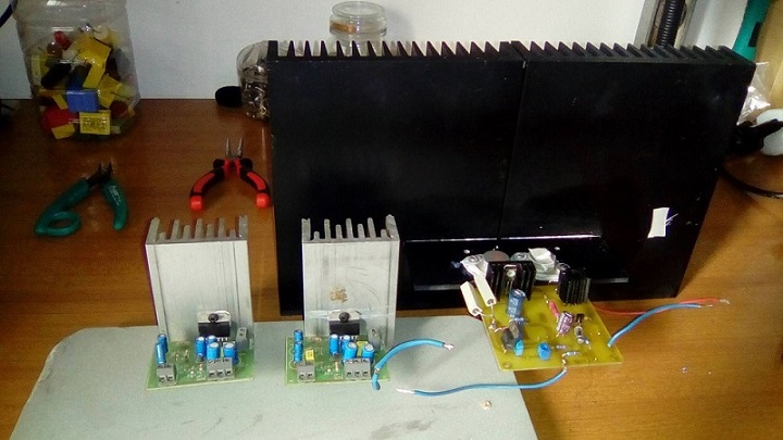

Είναι η πρώτη έκδοση του ενισχυτή, με μονή τροφοδοσία και πυκνωτή στην έξοδο.
Δεν θα στο συνιστούσα αυτό το κύκλωμα. Πάρε σκέτο το σασί αν σου αρέσει.
Αντίθετα η βελτιωμένη του εκδοχή είναι τρελό εργαλείο. Τον είχα φτιάξει πριν 22 χρόνια. Ήθελε τεράστια ψύκτρα για ρεύμα ηρεμίας πάνω από 2 Amp και ισχύ 14 watts στα 8 Ωμ και διπλάσια στα 4.
Με το καλημέρα και μέχρι να ρυθμίσω, παρακολουθώντας ταυτόχρονα την θερμοκρασία, είχα κάψει δύο ζεύγη εξόδου. Ακόμα έχω τις πλακέτες. Ο καλύτερος ενισχυτής που είχα ακούσει.
Στο παρακάτω pdf είναι αυτός στο fig.3
http://www.keith-snook.info/wireless-world-magazine/Wireless-World-1996/Class-A power.pdf
PeterMeni
9.945
13.430
Μιας και αναφέρθηκε σαν πρόταση το LM3886 έψαξα στα ντουλάπια...
Αριστερά οι δυο πλακετίτσες με το LM3886 των 35 watts σε ΑΒ και δεξιά το ένα κανάλι του τάξης Α των 14 watts. Οι απαιτήσεις ψύξης εντελώς διαφορετικές βέβαια.
Οι ταινίες σε πλακέτα και τρανζίστορ εξόδου έχουν μείνει από τους αισθητήρες θερμοκρασίας.
Δεν λέω, συμπαθητικά και εύκολα στην κατασκευή τα LM, αλλά ο ήχος των δύο κατασκευών απλά δεν έχει επαφή.
