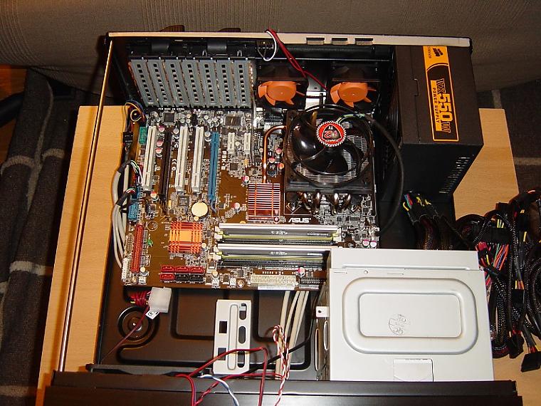

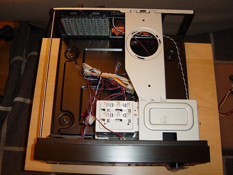

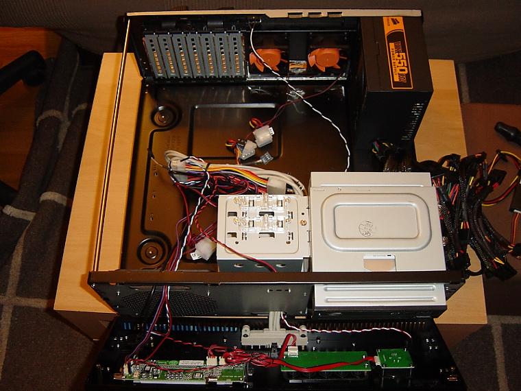

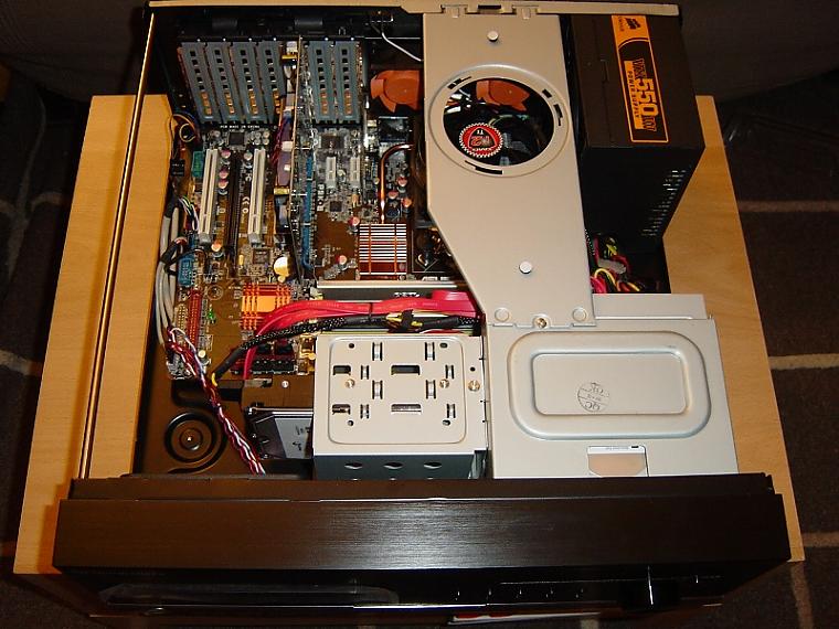

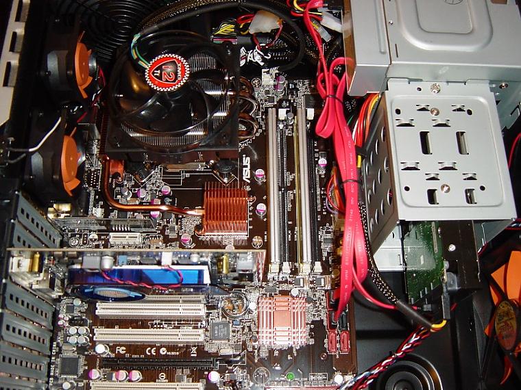

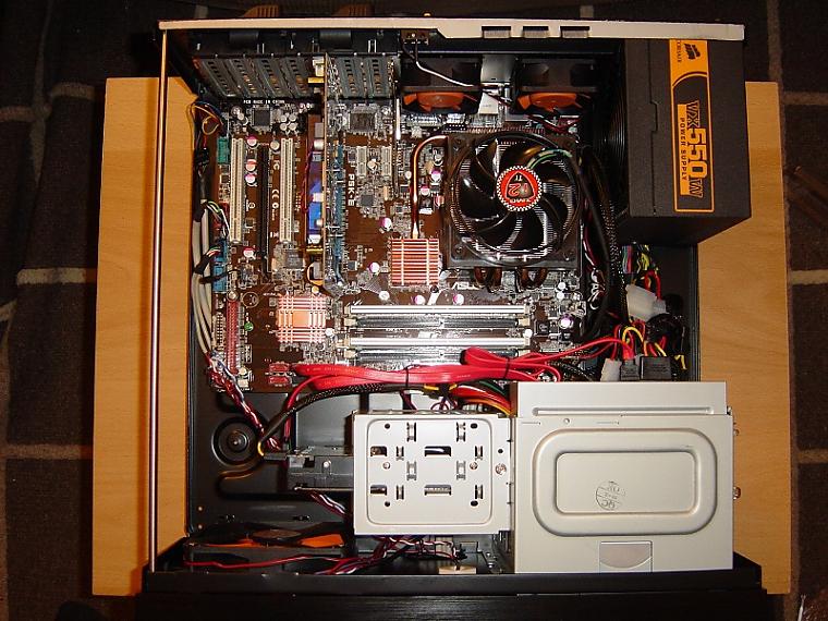

Τόσα χρόνια υποστηρικτής του plug and play, αποφάσισα να φτιάξω ένα HTPC.
Αφορμή σε αυτήν την απόφαση, στάθηκε το κουτί της Thermaltake και τα mkv που κυκλοφορούν στο διαδύκτιο.
Ξεκινώ λοιπόν με φωτό step to step.
2.393
453

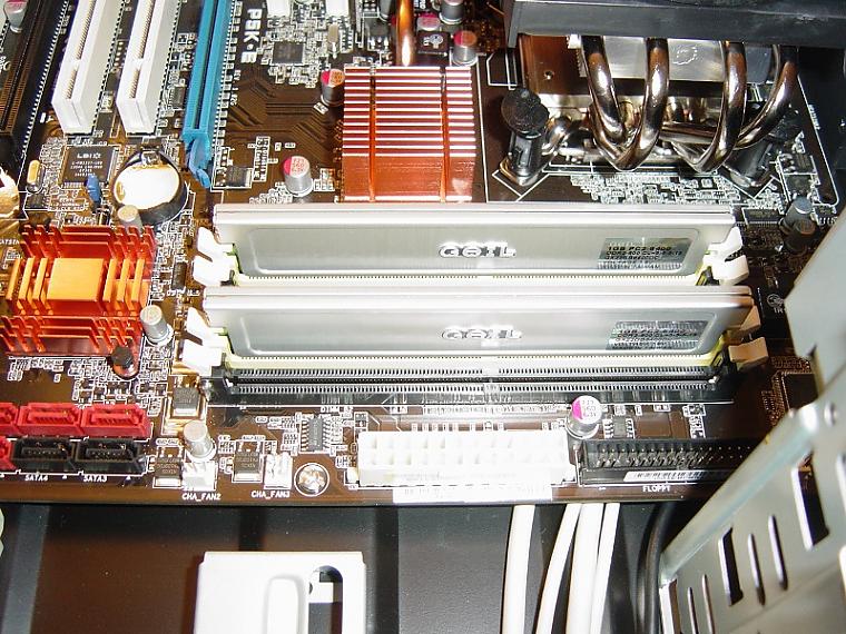

Σύνθεση.
Κουτί: THERMALTAKE VF7001BNS DH101 BLACK
Τροφοδοτικό: CORSAIR 550W
Επεξεργαστής: INTEL CORE 2 DUO E8400 3.00 GHZ
Ψύκτρα: THERMALTAKE 16 db
Mobo: ASUS P5K-E/WIFI-AP
Μνήμη: GEIL 2X1 Gb
Σκληρός: SEAGATE BARRACUDA 7200.10 ST3500820AS 500GB SATA2
DVDR: NEC OPTIARC AD-7191S LIGHTSCRIBE
Πληκτρολόγιο/Ποντίκι: LOGITECH 967561 CORDLESS DESKTOP EX110 GR
Κάρτα Γραφικών: SAPPHIRE RADEON HD3650 512MB
Συνολικό κόστος μαζί με κάτι καλώδια και αντάπτορες (10-15 ευρώ)
790 ευρώ

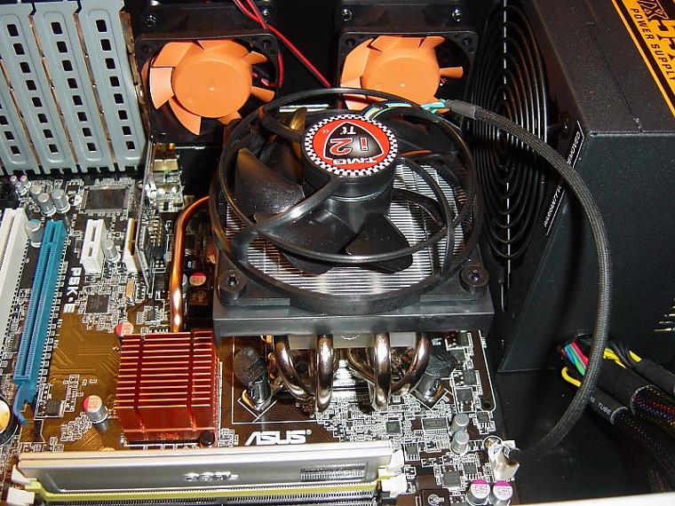

Ψύκτρα επεξεργαστή. Δεν ξέρω αν είναι αυτή το πρόβλημα, αλλά με το που ανάβω το pc η θερμοκρασία είναι στους 50 βαθμούς. Έχω αλάξει και πάστα, αλλά τίποτα. Θα δούμε το καλοκαίρι....

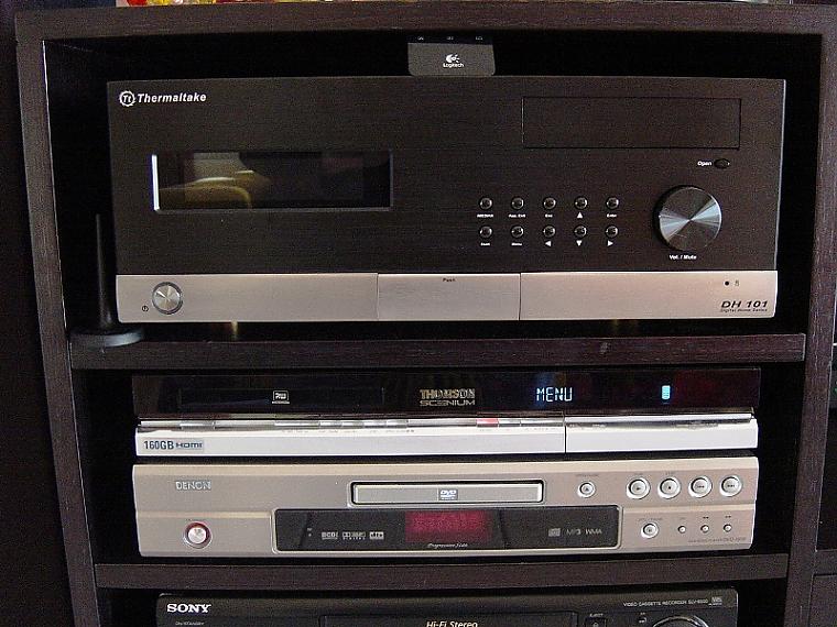

Για πες εντυπώσεις από το κουτί... Και εγώ αυτό σκεύτομαι να αγοράσω αν αλλάξω αυτό που έχω...

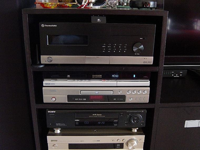

Το κουτί μια χαρά. Όπως έγραψα παραπάνω ήταν και ο λόγος που ξεκίνησα την σκέψη να φτιάξω HTPC. Ο όχι μεγάλος όγκος του ήταν μονόδρομος για μένα γιατί δεν μου άρεσει η ιδέα μίας ντουλάπας στο σαλόνι. Το piano black φινίρισμα του δίνει άλλη αίγλη. Να είχε και καλύτερο remote...

Όσο για την εφαρμογή δοκίμασε την imediaHD έκδοση, είναι πολύ καλύτερη από τις προηγούμενες. Για τις θερμοκρασίες το καυτί δυστυχώς έχει κακό airflow, όταν παίζω και κανένα παιχνίδι τώρα που αρχίζουν οι ζέστες βλέπω και 62 στον επεξεργαστή.

εμένα το ίδιο κουτί με τον 2.13 6400 παίζει σταθερά στους 48 το πολύ βαθμούς με την στόκ Intel ψύκτρα και φούλ cpu usage
