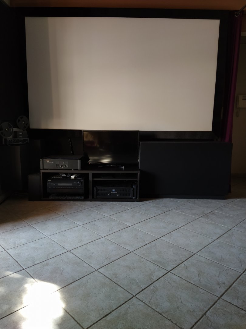

Πριν τηνς αλλαγη οθονης πισω απο την βαμμενη, υπηρχε παχος αριθερμ 10 εκατοστων, σε ολη την επιφανεια της αρα και τελαρο περιμετρικα απο μελαμινη .Οποτε αυτο που θα επρεπε να κανω ειναι να τοποθετησω ηχεια αντε λιγο ποιο βαθεια για να βγουν και τα απαιτουμενα λιτρα.
Ελα ομως που τα κουτια που κατασκευαστηκαν δεν της αρεσαν τα ηθελε οπως ηταν πριν...κοψε ραψε επεσα σε λιτρα και ισως οχι πλατη...
Παω για 10εκατοστα βαθος τα λιτρα γυρω στα 50.

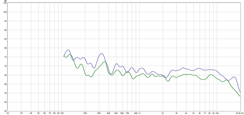

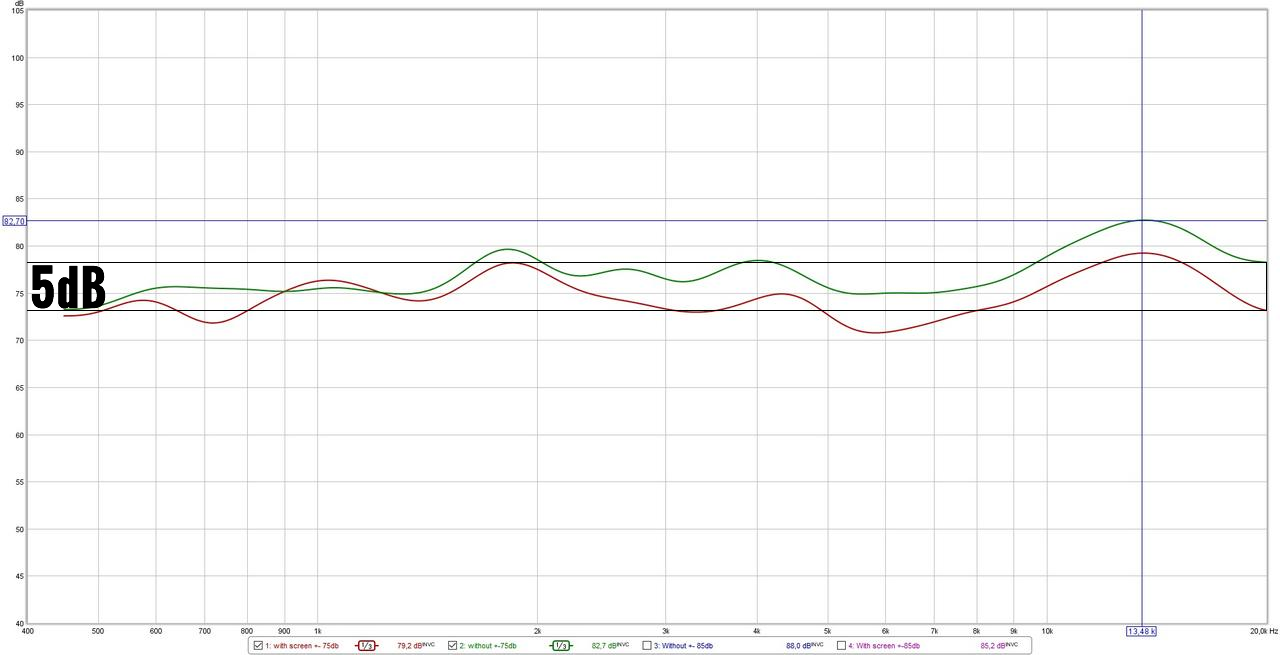

αυτη ειναι η απωλεια της αποκριση του ηχοπερατου.
Η πρασινη ειναι η αποκριση του φουλρειντς αφιλτρου, η κοκκινη,μπλε με φιλτρα...
Το πανι θα κανει δηλαδη την μεγαλυτερη δουλεια των φιλτρων και το οτι μαζεψει eq...

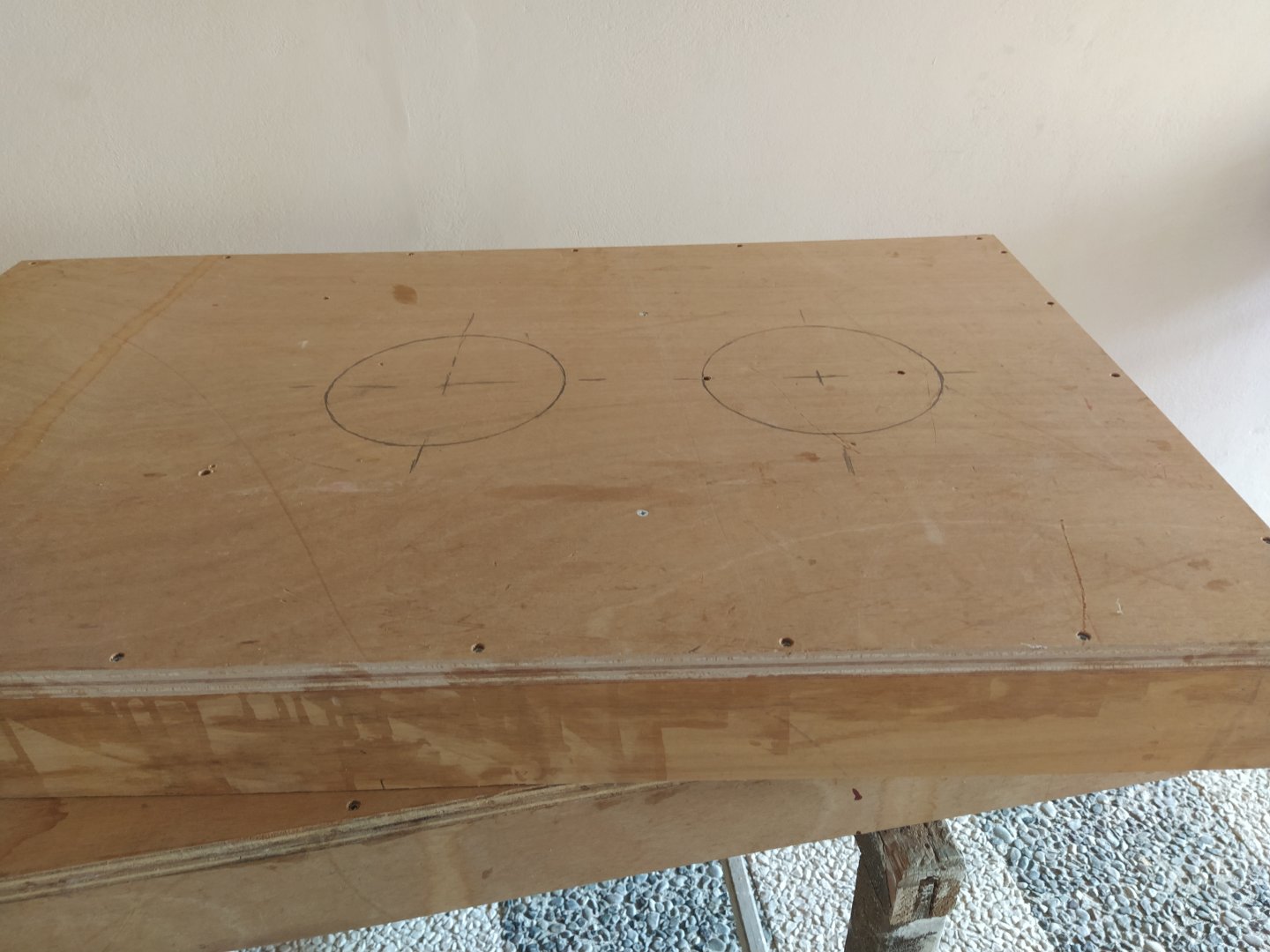

Εδω λοιπον βαζω μεγαφωνο ιδιο ή σχεδον ιδιο ή αλλο 8ιντσο ποιο αμιγως bass woofer.
1)https://www.visaton.de/en/products/fullrange-systems/bg-20-8-ohm
Εδω βλεπουμε ποσο κοντα στα χαραχτηριστικα ειναι τα μεγαφωνα, ποιο κοντα πεθαινεις...
ή
2)https://www.bax-shop.co.uk/8-inch-speakers/beyma-8br40-studio-bass-speaker
Στην 1)περιπτωση μπορω να παιξω στα ιδια 50 λιτρα και τα δυο μεγαφωνα
2) θελει ξεχωριστο κουτι; μπορω να παιζω 20 λιτρα το φουλ, και 30 λιτρα το γουφερ; κλειστα;
κανω αλλο ενα ξεχωριστο κουτι για το γουφερ ή αφηνω αυτο για το γουφερ και κανω ενα μκροτερο για το φουλρειντσ;
Και στις δυο περιπτωσεις δε με απασχολουν συχνοτητες κατω απο 80hz-100hz .
Kαι στις δυο , φιλτρο 6db/oct στα 400hz.
To οτι θα εχω μια φασικη αποκλιση λογω φιλτρου μηπως αυτο θα επιδεινωθει με το βαρυτερο γουφερ;

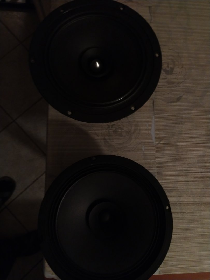

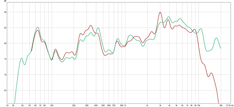

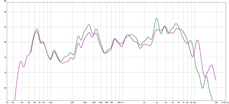

IMG_20201112_223533.jpg τα δυο φουλ ρειντσ μεγαφωνα ιδιο υλικο κωνου,διαφορετικο σασι διαφορα σε γουιζερ, ολα υπερ του ακριβοτερου grandient ...

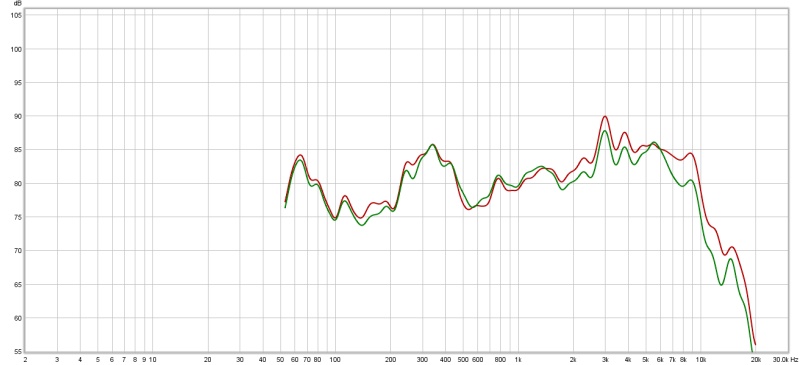

bg20 κοκκινη,ax-08 πρασινη σκετα μεγαφωνα σε καμπινα 50 λιτρων στο ενα μετρο στη μεση δωματιου.
bg20 πρασινη,ax-08 κοκκινη με το ηχοπερατο μπροστα.
εδω τοbg20με το ηχοπερατο μπροστα του
και εδω το ax08 με και χωρις ηχοπερατο τοποθετηση στα 2 εκατοστα απο το μεγαφωνο περιπου.
5.280
6.428
Βλεπουμε οτι κοβει παρα πολυ, τα φιλτρα που ηδη χρησιμοποιω για να τιθασευτει ο ΄'φωνακλαδικος΄' χαραχτηρας δε θα χρησιμοποιηθουν , ηρθε και εδεσε καλα δηλαδη με κοστος ομως να κοψει παρα πολυ τις ανωτερες υψηλες κανοντας ουσιαστικα ανενεργο πανω απο τα 6κ.
Ειπαμε συμβιβασμος εδω εγινε στον ηχο, εαν δουλευτει καλα θα εξαλειφθουν τα μειονεκτηματα ,κατι που δε μπορει να γινει απο την πλευρα της εικονας...
Οποτε η εχουμε την περιπτωση eq που ουτως αλλως θα γινει αλλα σε ποσο επιθετικη μορφη....οταν οδηγεισαι σε ακραιες επιλογες εχεις δυσαρεστα αποτελεσματα εχει δειξει η εμπειρια.
Η χρηση τουιτερ που ουτως η αλλως χρησιμοποιουν παρα πολλοι οπως και εγω , εδω δειχνει επιβεβλημενη.
Το θεμα ειναι εαν αρκει ενα απλο τουιτερ οπως χρησιμοποιω η θελει κατι με πολυ μεγαλυτερη ευαισθησια , και σιγουρα κοψιμο ποιο χαμηλα σε σχεση με τα 15κ και 6db/0ct που χρησιμοποιουσα πριν...αρκετα για την ωρα, επομενα στον τοιχο στημενα απο την θεση ακροασης και την οθονη μπροστα...

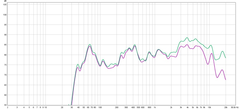

IMG_20201122_143349.jpg ολα στον τοιχο μετρησεις μετα αυτοματης ισοσταθμισης και οθονης εμπρος. 3αδα μπλε και πρασινη μονο το αριστερο.Για χαμηλα θελει δουλεια χειροκινητα αφου δεν μπορει να δουλεψει σωστα το αυτοματο ....
Μια στα γρηγορα που εβαλα ποιο πολυ διαλογους και λεπτομεριες εντος σκηνης σε ταινια ειναι αλλου ...αφου ο προσδιορισμος της κατευθυνσης δεν φαινεται στις μετρησεις....

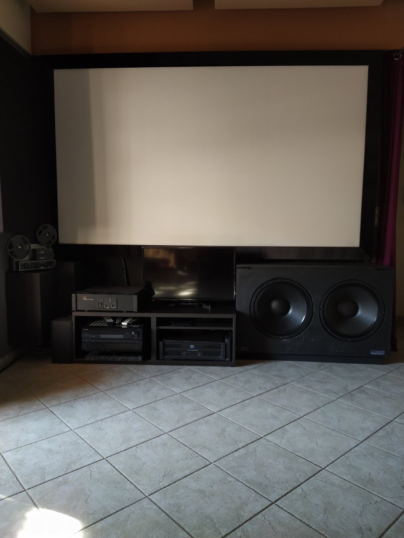

Η σκεψη μου ειναι ενα ιδιο μεγαφωνο στην ιδια καμπινα, και να χρησιμοποιησω το πηνειο που ηδη εχει για να κανει ριξει σταθμη πανω απο τα 400 hz χωρις την αντισταση για να εχω 1ης ταξεως φιλτρο στο μεγαφωνο αυτο βοηθωνας μαζι με το γκειν του τοιχου να ερεθει πολυ κοντα σαν αποκριση μειωνοντας την χρηση eq, αυξανοντας επισης την απολαβη ισχυος και βοηθωντας την συνολικη ευαισθησια λογω αυξησης αποστασης και ηχοπερατου....
Στην ουσια το ενα φουλ-ρειντζ παιζει μεχρι 400ΗΖ, με 1ης ταξης κρος, και τα τουητερ απο 10-15ΚΗΖ και πανω.
Δηλαδη ειναι σχεδιαση 2,5 δρομων συν τα σαμπ?
Τα 18'' ποια ειναι?
5.280
6.428
Πολύ σωστά 2.5 δρόμων.
Το ένα είναι diy η νεώτερη εκδοχή του παλαιού μονου 18ιντσου pa breflex. Έχω σχετικό νήμα εδώ .
Πλεον διπλού κλειστού 18ιντσων pa. Δεύτερη οκτάβα,και erth mkv 15inch ,για πρώτη.

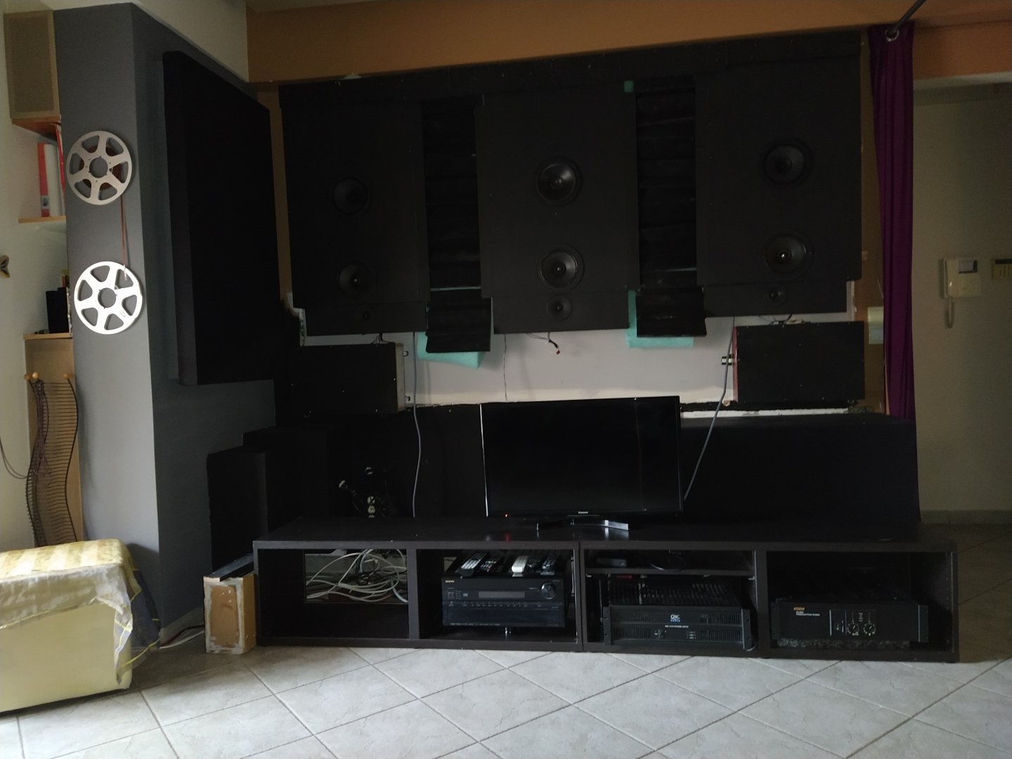

Αμα δεν ηθελα πολλα θα τα απλωνα στο χωρο για ομοιογενεια, φλωριστικα πραματα ...)) :laugh: εαν προσεξεις ζευγος μεν αλλα δεν τα εχω βαλει γωνια ....μεσα στη μαυριλα τι να προσεξεις θα μου πεις...
Εδω πλεον ολα πισω τεζα τοιχο γηπεδο εγινε! ολο χαρουλες η δικια μου...😻

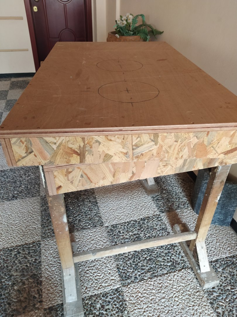

Στην τελευταια φαινεται οσο , το παχος συνολικα 15εκατοστα λιγο ποιο εξω απο το δοκαρι .

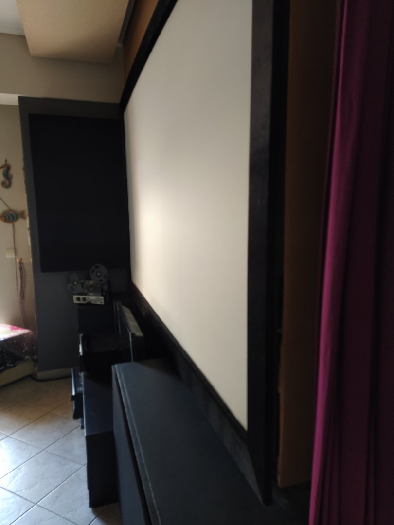

Οτι μαυρο κουτι πλυν ηχειων ειναι χελμχολτζ εξω και πισω απο οθονη, συν μια μεμβρανης που τοποθετηθηκε μεταξυ των δυο κουτιων χελ, κατω απο τα κυρια ηχεια l,r. στη φωτο του #14.
Τα φουλρειντσ ειναι ευκολια σε καστομ κατασκευες το ιδανικο που ημουν δηλ ετοιμος και δε θα χρειαζοταν τουιτερ, ειναι το 12ιτσο της fane 12-250tc...Λογω μεγαλης ελλειψης γενικα και περιορισμενου χωρου(βαθους στο χλιοστο ηρθαν) ειχα και τα μεγαφωνα, προχωρησα με αυτα...
Επισης το αλλο χαραχτηριστικο των φουλ ρειντσ ειναι η περιορισμενη διασπορα , ειναι πολυ κατευθυντικα, πλεονεκτημα σε χωρους οπως τον δικο μου...
Εδω μιλαμε για πολυκαναλο και τριγωνο ισοσκελες με μεγαλες πλευρες αρα και μικρη βαση αρα και λιγες μοιρες στην κορυφη αρα και ικανοποιητικη πολικη αποκριση με ΄΄ελαχιστη δυνατη επεμβαση του χωρου'';)
