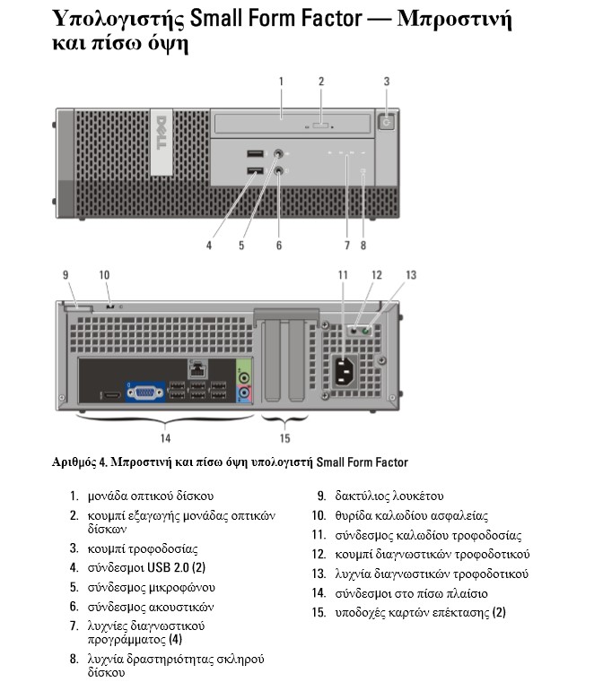

Ο υπολογιστής για αυτόν και μόνο τον σκοπό είναι ο dell 3010:
Όπως βλέπετε υπάρχουν 2 θέσεις (15), η μία είναι ήδη κατειλημμένη με κάρτα ήχου, μένει λοιπόν μία θέση low profile .
H dell προτείνει:
Video type: Integrated Intel HD graphics 2000 Discrete • AMD Radeon HD 6350 • AMD Radeon HD 6450
Ποια η γνώμη σας για επιλογή? Υπάρχει δηλαδή κάτι καλύτερο από τις παραπάνω?

H 6350 και η 6450 ειναι αρχαιες καρτες για τα σημερινα δεδομενα...
Εαν θες το pc αυτο για χρηση htpc , θες κατι ποιο νεο. Εγω πχ παιζω mkv αρχεια 6-8gb max, και μια Gt730 low profile με υπερκαλυπτει..

Το μηχάνημα αυτό με καλύπτει προσωπικά.
Σαν htpc (αν μπορούμε να το πούμε έτσι) χρησιμοποιείται αποκλειστικά για εκτέλεση μουσικών αρχείων, βόλτα στο internet , spotify .
Ευχαριστώ για τις πληροφορίες σας.
Φαντάζομαι μία 1030 που αναφέρετε παραπάνω να είναι συμβατή με τις προδιαγραφές του παραπάνω pc....

Οk φιλε.. αρα θες να βαλεις καρτα γραφικων αλλη, για ποιο λογο? για βελτιωση του ηχου?
δεν εχω καταλαβει ακριβως τι ρωτας..
Η ενσωματωμενη καρτα γραφικων του Pc Που εδειξες ειναι πολυ ψοφια για αναπαραγωγη αρχειων video κτλ.
Αν σε καλυπτει απο θεμα αναπαραγωγης βιντεο και αν η συνδεσμολογια στο ηχοσυστημα σου ειναι μεσω hdmi, και θες απλα να δοκιμασεις αν εχει διαφορες στον ηχο, ΜΗΝ δωσεις χρηματα για καλη καρτα τυπου gtx1050.
Βρες μια χαμηλου προφιλ GT710 η GT730 με το ΠΟΛΥ 30-40ε και εισαι κομπλε. Τουλαχιστον να παιζει ανετα και τα win10,,
Ποιο δυνατη καρτα γραφικων να σκεφτεις μονο αν θες καλυτερη αναπαραγωγη αρχειων βιντεο, και κυριως μεγαλων αρχειων,
