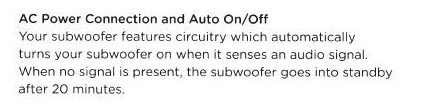

Καλά το έχεις συνδέσει στο AUTO το manual λέει .......

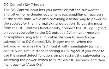

και στο DC CONTROL λέει ....
Αν θέλεις τώρα να ανοίγει μαζί με τον ενισχυτή σου θα πρέπει να συνδέσεις ένα καλώδιο trigger 12v 3.5mm από τον ενισχυτή σου στην υποδοχή του σαμπ DC CONTROL και το διακοπτάκι του στην αντίστοιχη επιλογή.
