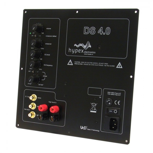

Πωλούνται 2 τεμάχια από αυτό:
Τεχνικά χαρακτηριστικά:
Power :
210W 8Ohm
400W 4Ohm
Subsonic filter 12Hz, -24dB / Oct
Built-in active filter: from 30Hz to 120Hz, 18dB / Oct
Build in equilization:
Frequency of bass boost: from 20Hz to 50Hz
Bass boost level: from 0dB to + 6dB
Damping factor: 1000
Input impedance:
RCA: 10kOhm
High Power: 1kOhm
Features:/ Span> UCD Technology
Short circuit protection
Dimensions: 267x267x70
Weight: 4.1kg
Γνωστή πλάτη, πολυδουλεμένη.
Δέχεται στην είσοδο και RCA, αλλά και σήμα ηχείων, από την έξοδο του ενισχυτή.
Μπορεί να χρησιμοποιηθεί είτε για να οδηγήσει κάποιο παθητικό σαμπ, είτε να μπει πίσω από το ηχείο σας και να το οδηγεί σε όλο το φάσμα, ακόμα και να οδηγήσει μόνο το γούφερ και να παίζει ο ενισχυτής σας το μιντ/τουίτερ, εφόσον διαθέτει το ηχείο διπλές μπανάνες.
Κατάσταση σα καινούριο, αγρατσουνιστο.
Μόλις παρελήφθη.
Στα 315 ευρώ το τεμάχιο.
Λογική τιμή για οδήγηση από hypex..

Σωστά. Μονομπλοκ.
Βάζεις ένα πίσω από κάθε ηχειο. Είτε το βιδώνεις με αποστάτες στην πλάτη του ηχείου, είτε το αφήνεις χύμα πίσω από το ηχείο.
Γλυτώνεις τα καλώδια ηχείων, και είναι βέβαιο ότι θα έχεις σοβαρή οδήγηση, όχι αστεία.

Δε μπορω να τα παρω καθοτι αφραγκος, να καμω μια ερωτηση ομως
στσι ηχειαρες μου τα γουφερ παιζουν μεχρι 200hz - αν χρησιμοποιουσα τα προς πωλησιν ενισχυτικα - θα ειχα μια "τρυπα" απο τα 120 εως τα 200 hz ? ή συμβαινει κατι αλλο ... ?
58.870
144.907
Όχι βρε, φυσιολογικοί πλήρους φάσματος ενισχυτές είναι, με μεταξένια πρίμα και τέτοια.
Οδηγούν πλήρως όλο το ηχείο σου, όχι μόνο τα γούφερ.
Απλώς διαθέτουν κρος, που αν θες απενεργοποιείται.
5.983
15.469
καταραμενη φτωχεια :(
αμα ομως τα 'βαζα μονο στα γουφερ θα ισχυε αυτο που λεω περι "τρυπας" ?
58.870
144.907
Όχι ρε, καμιά τρύπα.
Έχει κρος το γούφερ σου.
Σα να χρησιμοποιείς ένα τελικό είναι.
PeterMeni
9.949
13.439
Θα ίσχυε αυτό που λες αν έκανες χρήση του ενσωματωμένου κροσόβερ που διαθέτουν, καταργώντας το παθητικό κροσόβερ των woofers στα ηχεία σου.
Με απενεργοποιημένο το κροσόβερ τους είναι ενισχυτές πλήρους φάσματος.
Καλημέρα,μάλλον έχω μείνει πίσω σε αυτά τα θέματα ,δηλ αυτά που γνωρίζω είναι προ-τελικός-ηχεία.
οι ενισχυτές που έχω δεν έχουν pre out πώς θα ενσωματωθούν οι hypex στο υπάρχον σύστημα;
PeterMeni
9.949
13.439
Υπάρχουν δύο τρόποι σύνδεσης στις πλάτες αυτές, αναλόγως του εξοπλισμού.
Αν διαθέτεις ολοκληρωμένο ενισχυτή, χωρίς έξοδο προενίσχυσης, τους δίνεις σήμα από την έξοδο τον ηχείων του ενισχυτή (hi-level input).
Αν διαθέτεις προ-τελικό, oι πλάτες έχουν RCA, για να δεχτούν κανονικά την έξοδο του προενισχυτή.
455
571
Οσο ζείς μαθαίνεις,δηλαδή τα καλώδια των ηχείων μένουν ως έχουν αλλά πάνε στη είσοδο του hypex και απο εκεί πάλι με μικρά καλώδια ηχείων στο ηχείο,σωστά; και λειτουργεί ο ολοκληρωμένος με το volume του χωρίς δράματα.sorry πρώτη φορά το βλέπω.

Οχι............τα ηχεια μενουν ως εχουν........και φευγει αλλο καλωδιο ηχειων απο τον ενισχυτη στον hypex.

Εδώ τα λες καλά
58.870
144.907
Κι αυτό σωστό.
Και τα καλώδια στα ηχεία μπορούν να μείνουν, και από τα ηχεία να συνδέσεις την είσοδο του χύπεξ.
Στην πλάτη του χύπεξ, η είσοδος υψηλής στάθμης απλώς συνδέεται παράλληλα με το ηχείο σου, και με μια μεγάλη αντίσταση (1000 ωμ ο συγκεκριμένος) σε σχέση με το 8-ωμο ηχείο σου, "τσιμπάει" από την έξοδο ηχείων του ενισχυτή σου μια τάση οδήγησης για την είσοδο του χύπεξ, χωρίς να καταλαβαίνει καμία διαφορά το κύκλωμα ενισχυτή - ηχείων που έχεις.
Δηλαδή, με οποιονδήποτε τρόπο θες, απλώς σύνδεσε την έξοδο ηχείων του ενισχυτή σου με την είσοδο του χύπεξ. Και θα παίζει κι ο χύπεξ ότι ηχείο του συνδέσεις, όπως παίζει ο ενισχυτής σου, αν έχεις λαμπάτο, λαμπάτα θα παίζει κι ο χύπεξ, αυτό θα δει στην είσοδο, αυτό θα παίξει.
Δηλαδή, με την είσοδο υψηλής στάθμης (ηχείων) θα παίζει ο χύπεξ όπως παίζει ο ενισχυτής σου.
Ειδάλλως, αν του δώσεις σήμα με RCA, θα παίζει όπως παίζει ο προενισχυτής σου.
Καλώς ή κακώς, ενισχυτικά σα τον χύπεξ, δεν αλλοιώνουν* το σήμα, απλώς το ενισχύουν.
*Οκ. Μη το συνεχίσουμε..
