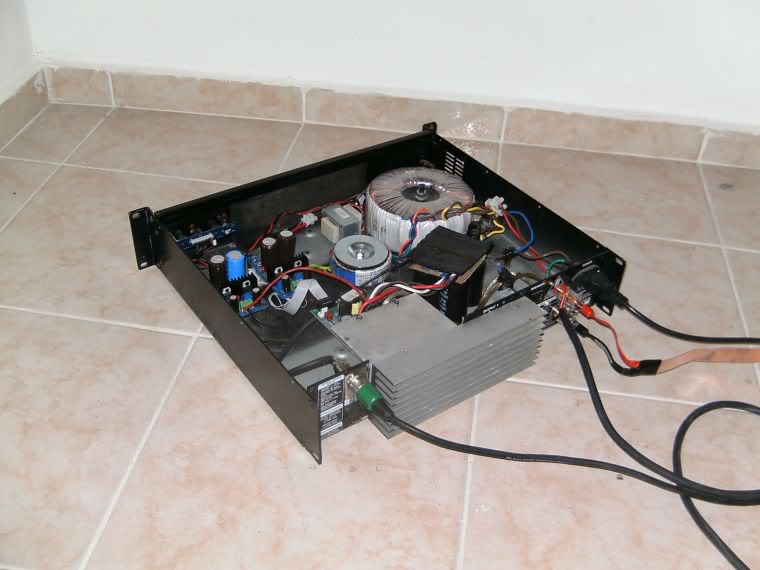

μια και κριθηκε ασυμφορο να πουληθουν ειπα να τους διαλυσω και να ανακυκλωσω τα υλικα.
4.356
1.772
ετσι εφτιαξα δυο μονομπλοκ με τα γνωστα modules της hypex αλλα την εκδοση των
700watt/4ohm.
4.356
1.772
δοκιμες και αλλαγες γινονται συνεχως καθως δεν αγοραστηκαν ολα ετοιμα και απλως να
συναρμολογηθουν αλλα υπηρξαν καποιες μικροαλλαγες που εκαναν μικροδιαφορες στην
ηχητικη αποδοση.
4.356
1.772
χρησιμοποιηθηκαν μ/τ 1KVA και 4Χ10.000uf σε καθε καναλη.
δεδομενης της μεγαλης αποδοσης των module η ταση στα rail ειναι ακλονητη σε οποιαδηποτε
σταθμη αναπαραγωγης.

Πάει ένας χρόνος από τότε που σε "έψηνα" να πάρεις τα 700άρια, αλλά χαλάλι...
Κάλιο αργά παρά ποτέ.
Καλοάκουστα τα θηριάκια!

δε χρειαστηκε να προσπαθησης και καθολου.
μολις εφυγες απο το σπιτι μου με τον ενισχυτη σου ειχα αποφασιση.
ευχαριστω και για τις ευχες.
κωστα ευχαριστω και εσενα.

Κλείσε το κουτί και πάνε κόντρες με άλλους behringer. Θα χεστείς στο τάλιρο. :114::114:
Καλοάκουστος! :607:
