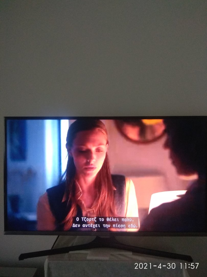

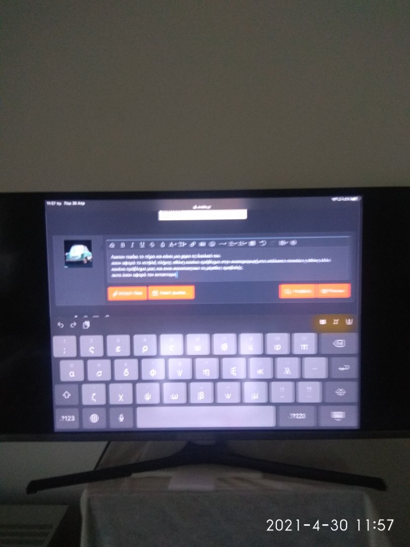

Λοιπον παιδια το πήρα και κάνει μια χαρα τη δουλειά του.
σσον αφορά το νετφλιξ πλήρης οθόνη κανένα πρόβλημα στην αναπαραγωγή,στα υπόλοιπα στενεύει η οθόνη αλλα κανένα πρόβλημα μιας και ειναι ικανοποιητικο το μέγεθος προβολής.
αυτα όσον αφορά τον ανταπτορα.
