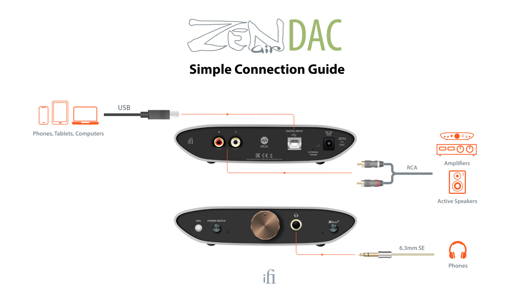

Καλησπέρα βλέπω ότι έχει την δυνατότητα να συνδεθεί και σε ενισχυτή σύμφωνα με την ifi. Στο zen dac v2 έχει διακόπτη για την ρύθμιση του volume από variable σε fixed. Στο Air πως επιτυγχάνεται η σύνδεση στον ενισχυτή χωρίς να παρεμβάλλεται το volume του dac;

Νομιζω οτι δεν γίνεται..... το εψαξα και εγώ στο site της εταιρείας και δεν βρήκα κάτι.

To volume του Zen Air Dac είναι αναλογικό και δίνει έξοδο έως 3.3V (variable).
Φυσικά συνδέεται με ολοκληρωμενους ενισχυτές, αφού στα μόλις 99,90 ευρώ του κόστους του απευθύνεται σε όλους, δεν νομίζω ότι οι χρήστες οικονομικών setups (ενισχυτών & ηχειων) θα έχουν πρόβλημα αν δεν παρακάμπτεται το volume και αν θα είναι αυτή η ειδοποιός διαφορά. Σε αυτά τα setups το value for money μετράει περισσότερο.
Αλλιώς ας επιλεχθεί το Zen Dac V2.
Τώρα για τελικούς ενισχυτές και ενεργά ηχεία, το Zen AIR με το αναλογικό του volume είναι (ίσως) το απόλυτο VFM.
Εδώ και η συνδεσμολογία του :

Για όσους θέλουν να χρησιμοποιήσουν το zen dac air με ενισχυτή, το volume είναι τόσο καλά φτιαγμένο που δεν προσφέρει παραμόρφωση. Το βάζεις στο ανώτερο επίπεδο και παίζει άψογα και η διαχείριση της φωνής γίνεται από το volume του ενισχυτή. Σε μένα παίζει αψογα.
