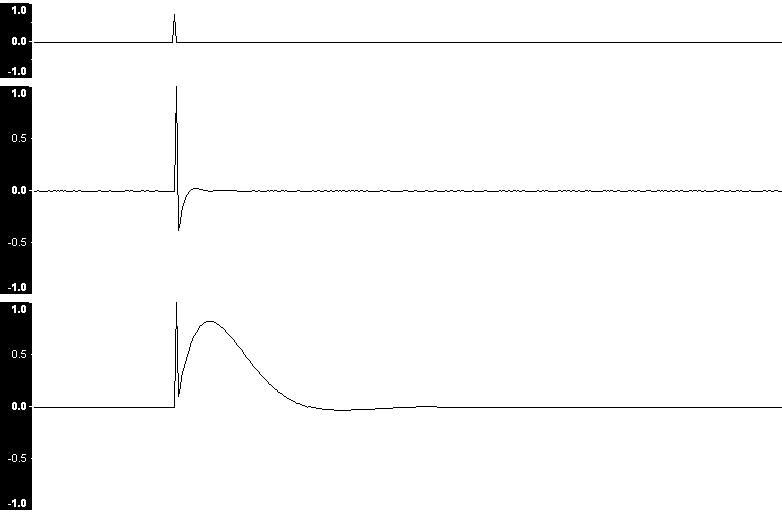

Ωραίο θέμα! Για να δούμε ένα σχηματάκι από τη Βίκυ...
Ωραία. Τί μετρούν οι άξονες; Και τί αντιπροσωπεύουν αυτές οι καμπύλες; Πώς πρέπει να είναι η σωστή καμπύλη ενός σωστού ηχείου; Για πείτε...

το impulse response μας δειχνει πως ανταποκρινεται το συστημα μας στο time domain.
ουσιαστικα του δινουν ενα παρα πολυ συντομο spike to οποιο μαθηματικα αποδεικνυεται οτι περιεχει ολες τις συχνοτητες και βλεπουν πως ανταποκρυνεται το συστημα στον χρονο.
για παραδειγμα, τα λεω λιγο μπακαλικα τωρα, ενα woofer με βαρυ κωνο και θα αργουσε να 'ανεβει' το response, και θα ειχε καποια ταλντωση μεχρι να σταθεροποιηθει λογω της αδρανειας του βαρους. σε μουσικους ορους το πρωτο θα περιγραφονταν σαν ελλειψη ατακας, και η ταλαντωση ως ringing.
to ιδανικο για τα ηχεια ειναι να παρεις ακριβως αυτο που του δινεις. δηλαδη το spike οπως ειναι. αυτο βεβαια δεν συμβαινει ποτε.
παραπλησια μετρηση ειναι αυτη του step που την κανουν σε ενισχυτες.
να πω τελος οτι το impulse response δεν ειναι μονο για ηχεια. εχει και το δωματιο το δικο του implulse response. το ολικο αποτελεσμα ειναι convolution (δεν ξερω πως λεγεται στα ελληνικα) μεταξυ των δυο responses. περναει δηλαδη το ενα ρεσπονσε μεσα απο το αλλο.
με παρομοιο σκηνικο δουλευουν ολα τα digital reverbs που εχουν στα studio. εκει εχουν σιμιουλαρει το impulse response ενως σταδιου ασ πουμε, οποτε βαζοντας οτι δικο σου σημα, φωνη κλπ μεσα απ αυτο το impulse response ακουγεται το σημα σου σαν να παιζεται σε σταδιο.
από τα άρθρα περί Loudspeaker Accuracy του μακαρίτη του Dunlavy... - αλήθεια, πως ανεβάζω το pdf; μέχρι να βρω τρόπο, ψάξτε στο γούγλη για το DUNLAVY WSR ...
"...είναι ένα πολύ σύντομο "τικ" που περικλείει όλες τις ακουστές συχνότητες...είναι σημαντική μέτρηση διότι καθορίζει κατά πόσο πιστά ένα ηχείο μπορεί να αναπαράξει περίπλοκα μουσικά μεταβατικά χωρίς να "θολώνει".... περιέχει όλες τις πληροφορίες που χρειάζεται ένας υπολογιστής ώστε να παράξει με ακρίβεια την απόκριση συχνοτήτων, τη βηματική απόκριση, το φάσμα αποσβηνόμενων συχνοτήτων (καταράκτη) και την απόκριση φάσης. Βασίζεται συνήθως σε ένα ορθογωνικό παλμό (;) που έχει πολύ ταχύ χρόνο ανόδου και πλάτος λιγότερο από 20 περίπου μικροδευτερόλεπτα.
...ένα καλοσχεδιασμένο ηχείο κατέχει παλμό με ένα ταχύ χρόνο ανόδου, μια απότομη πτώση από το μέγιστο, ακολουθούμενη από ένα overshoot (υπέρβαση; επιστροφή;) στην αρνητική κατεύθυνση που θα είναι τουλάχιστο 12 με 15 dB κάτω από τη θετική κορυφή. Αυτά όλα να ακολουθούνται από κωδωνισμό διάρκειας όχι μεγαλύτερης από 200 με 500 μικροδευτερόλεπτα και με μέγιστο πλάτος τουλάχιστο 15 με 20 dB χαμηλότερο από το μέγιστο πλάτος του παλμού.
Ο κωδωνισμός είναι ένα ανεπιθύμητο χαρακτηριστικό για όλα τα audiophile προϊόντα, περιλαμβανομένων των ηχείων, των ενισχυτών, των προενισχυτών, πηγών κλπ. Μεγάλο overshoot ή/και κωδωνισμός έχουν ως αποτέλεσμα τη θολή παρουσίαση περίπλοκων μουσιών μεταβατικών, ή την άμβλυση της επίδρασης μουσικών σημάτων με ταχύ ρυθμό ανόδου.
Ο κωδωνισμός περιγράφεται ως επανάληψη του αρχικού παλμού στο πεδίο του χρόνου. Υπερτονισμένος κωδωνισμός ή/και υπέρβαση μετατρέπουν το οξύ "τικ" σε αμβλύ "τοκ" και αλλοιώνουν σημαντικά την ποιότητα του πιτσικάτο στα έγχορδα, στα καμπανάκια της ορχήστρας, στις καστανιέτες κλπ"
μετάφραση δική μου, παρακαλώ για την κατανόησή σας :smile:
