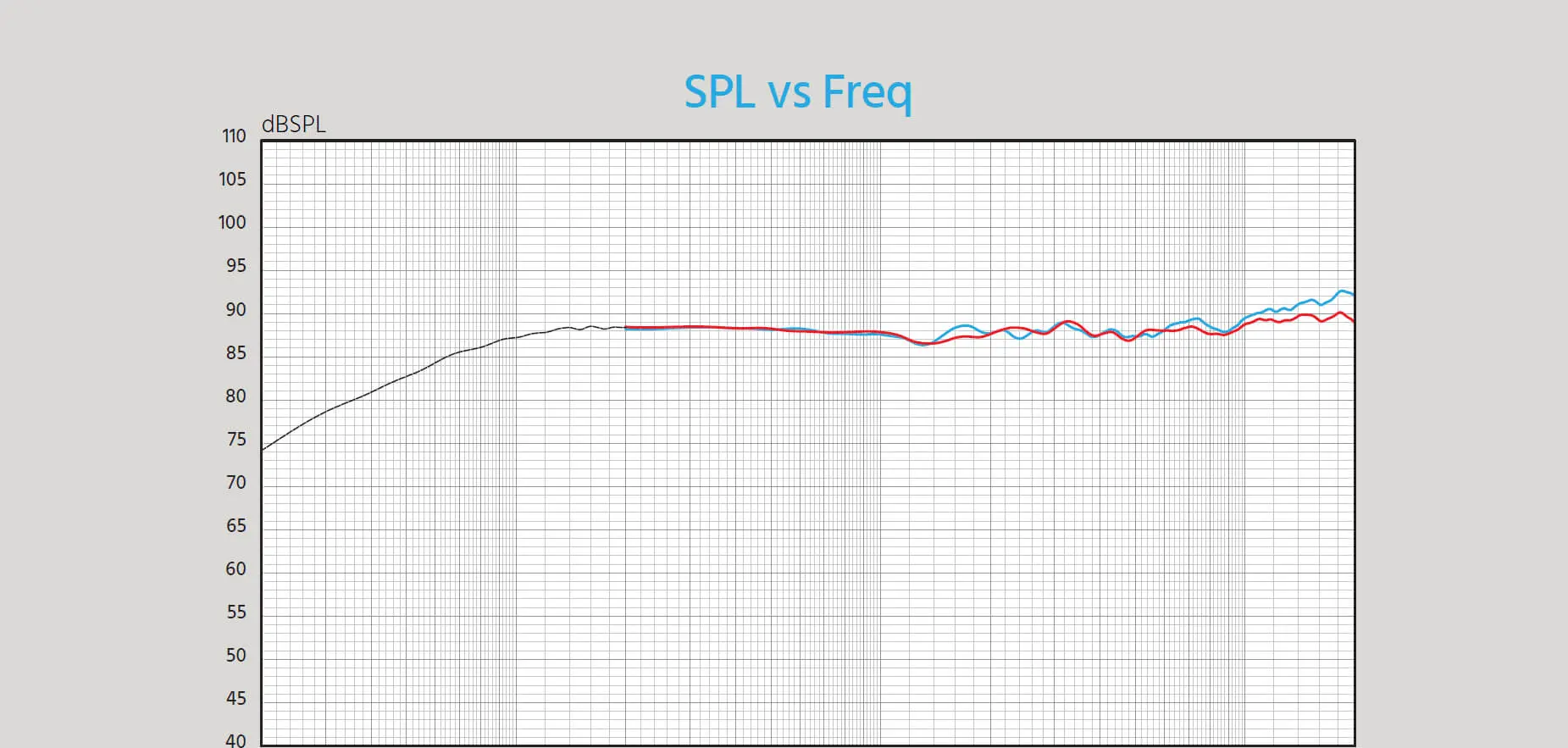

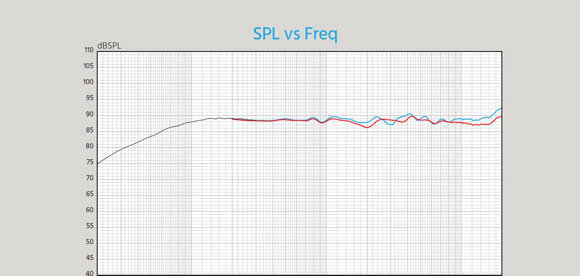

και είναι ίσως η μόνη από όσο έψαξα 2 μέρες.... που δίνει μετρήσεις...
πράγμα που μου έκανε εντύπωση...

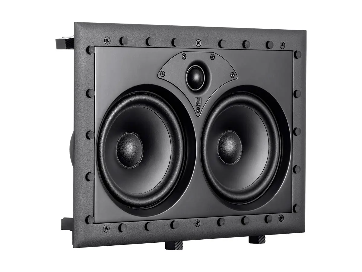

υπάρχουν εκεί έξω πολλά μοντέλα κορυφαίων εταιριών...που στα inwall και γενικά σε ηχεία εγκαταστάσεων δεν δίνουν σημασία να σε πείσουν για την απόδοση....ακόμα και αν έχουν πιστοποιήσεις THX όπως τα παρακάτω ή κοστίζουν κάποια 5χίλιαρα++
βρήκα λοιπόν ότι έχει ευρωπαικά καταστήματα.....με τα λίγα με τα πολλά έκανα εγγραφή και μέσα σε λίγη ώρα έπιασα κουβέντα με τον Christopher(που είναι και σε άδεια:fuckyou:) και να μου κάνει προσφορά για τις σειρές
και
μου εξήγησε βασικά ότι για φέτος δεν προβλέπεται να κάνουν εισαγωγή In wall μοντέλα...αλλά θα μπορούσε να μου τα φέρει σε κάποια παρτίδα εισαγωγής
οι μετρήσεις που δίνουν-πιστοποίηση THX απ όσο διάβασα σε κάποια σχόλια έχουν γίνει σε open baffle και δεν συνιστούν backbox γιατί θα αλλοιώσουν το τιουνάρισμα των ηχείων...
δεν έχασα ευκαιρία και έστειλα μέιλ να τους ρωτήσω 2-3 πράματα για την εγκατάσταση και περιμένω
προσωπικά δεν κατάλαβα....πως από την στιγμή που το τοποθετείς σε μια εσοχή τοίχου(από γυψοσανίδα μέχρι τούβλο ή ότι άλλο)...αυτή δεν ενοχλεί στο freq resp και ενοχλεί ένα back box μέσα στον τοίχο
ειδικά το πρώτο-μικρό με βολεύει απίστευτα....ίσα ίσα τρώει από ένα ράφι .....μαζί με το toe in ...στην βιβλιοθήκη με μια μικρή μόντα στο κάτω ράφι(λίγο χαμήλωμα)
το δεύτερο-με το μιντ αν και με ενθουσιάζει πολύ περισσότερο...θα έχει περισσότερη μανούρα και θα μου φάει 1.5 ράφι στην κάθε πλευρά...θα δούμε...
τα υπόλοιπα surround μπορούν να τοποθετηθούν μόνο on wall (περιμένω απάντηση για το αν και πόσο είναι εφικτό αυτό)
